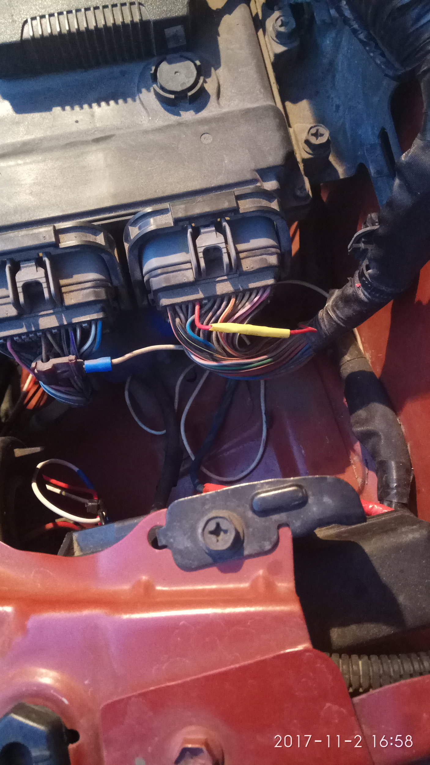

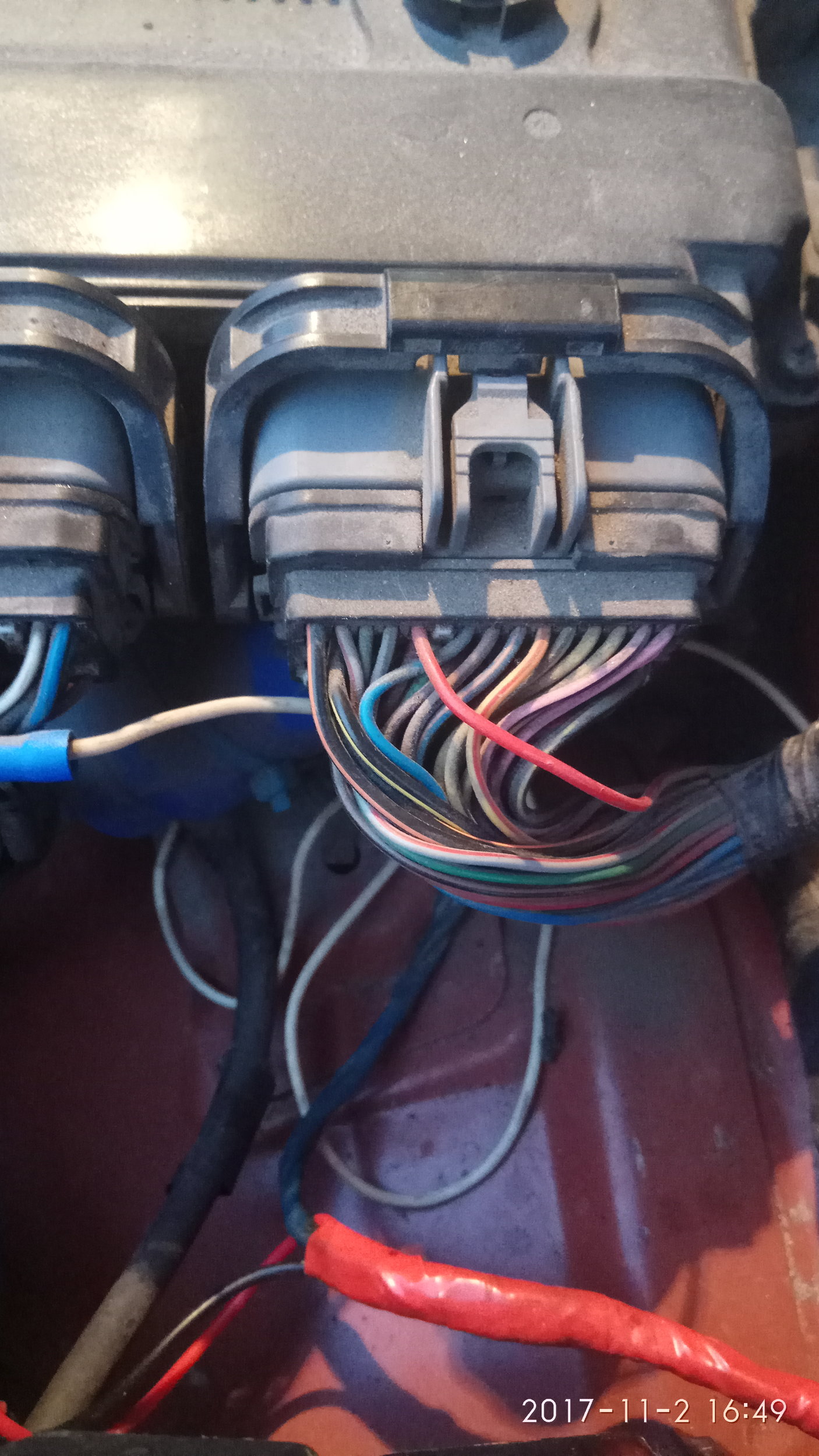

Всем Привет! Суть проблемы была в том , что начал потихоньку умирать кат. стала выскакивать ошибка 420,изучив имеющийся материал было приято решение идти кротчайшим путём и попробовать идеи с др.авто и унифицировать для нашего .Это касается тех у кого не совсем убитый кат и исправен 2ЛЗ.Суть идеи впаять сопротивление 300-350кОм мощностью 0,25-0,5Вт в разрыв сигнального провода 2ЛЗ Оказалось это банально просто на нашем авто. Разрезаем красный провод 5 слева в верхнем ряду на правой колодке и впаиваем сопротивление .Проехал пока не много 300км ошибок нет. Может кто еще попробует для достоверности . IMG_20171102_164904.jpg IMG_20171102_165825.jpg
