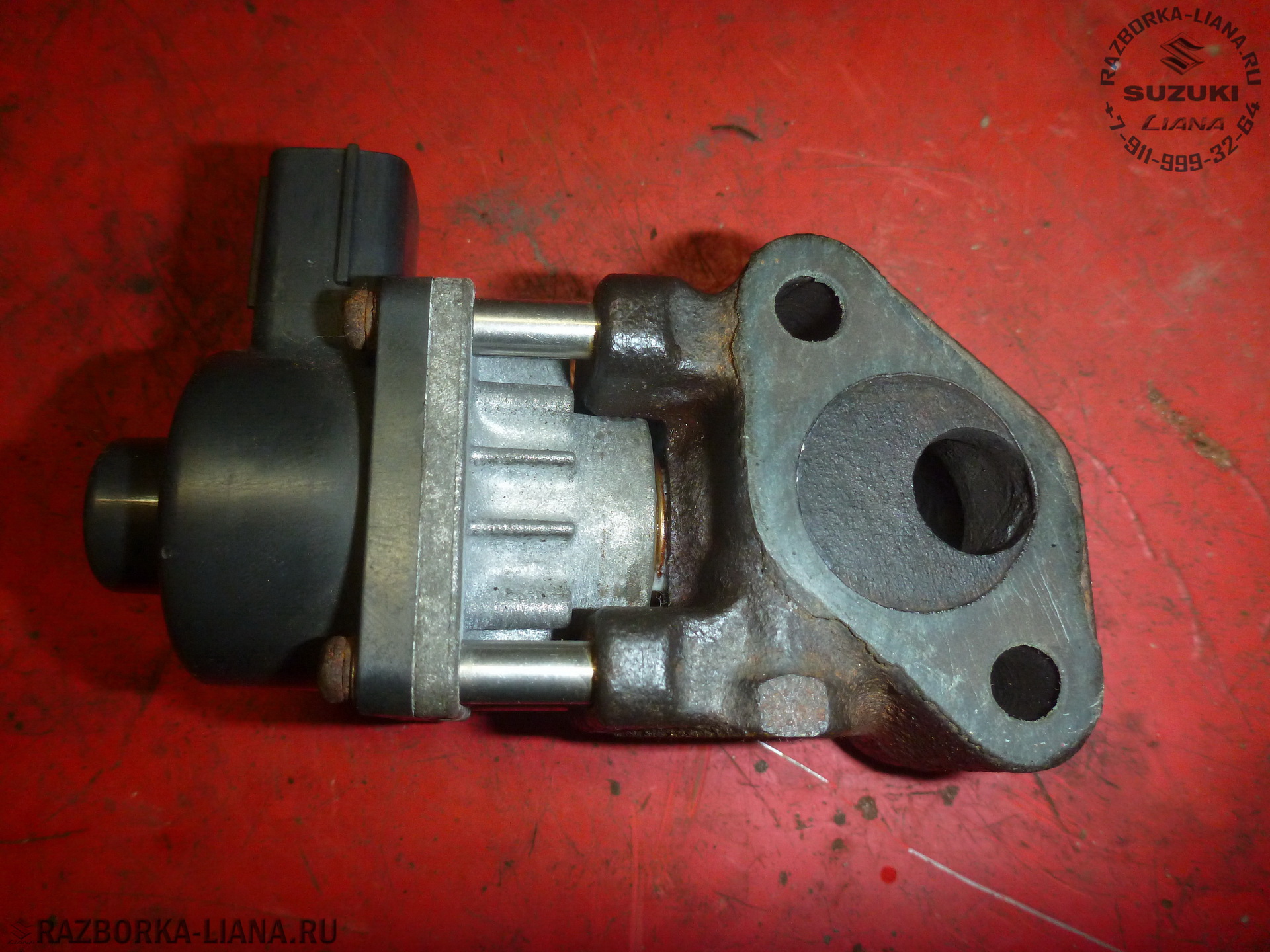

Вау! Я несколько раз перечитывал, и не верилось, что эта научно-исследовательская работа написана не мужиком-сервисменом с большим профессиональным стажем, а простым владельцем Лианы, причем дамой. Это выше всяких похвал! Я давно на форуме, но так глубоко эту проблему никто еще не копал тут на форуме, хотя спецов много. Низкий поклон и уважение, Phelenn!!!

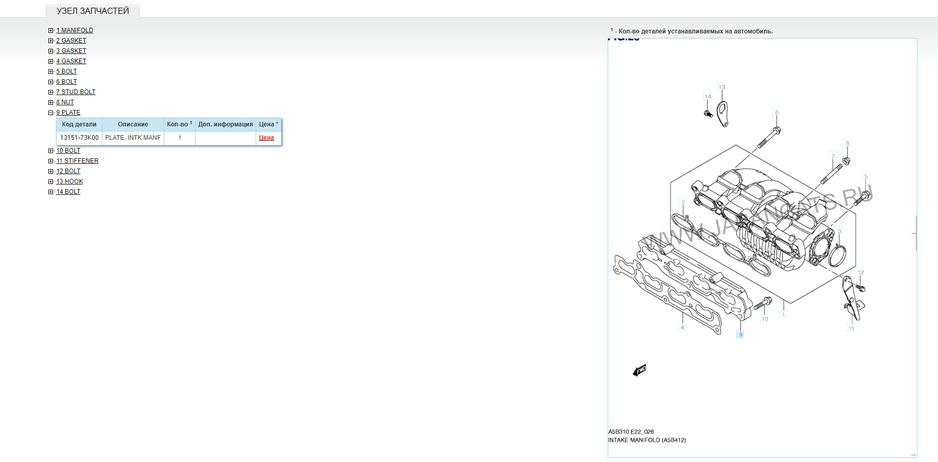

Вот только жаль, что нет фотоотчета, это было бы вообще супер. И я не совсем понял, о какой такой плите клапана ЕГР идет речь, где она? Во впускном коллекторе пластиковом внутри? Не понял, или невнимательно прочитал на ночь глядючи. Можете пояснить...
Или... это нижняя металлическая часть самого клапана?

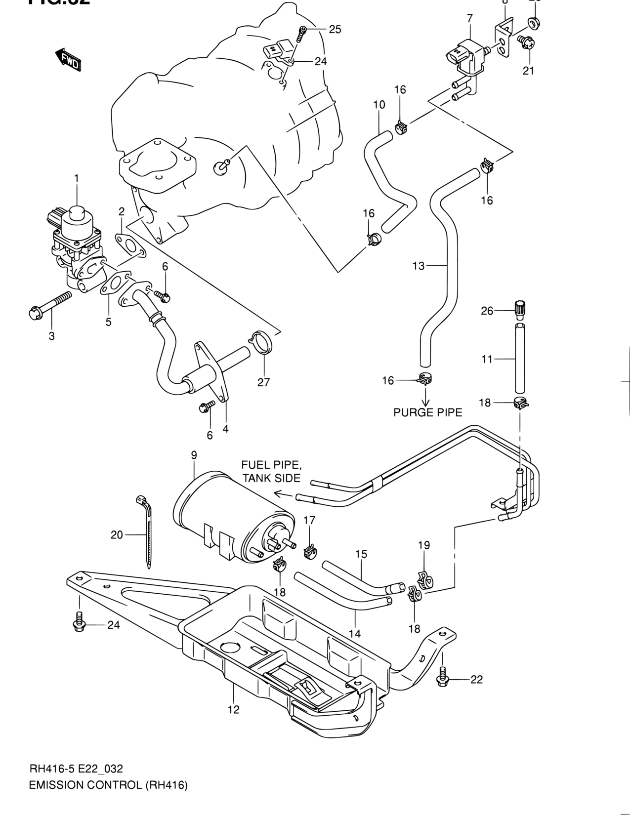

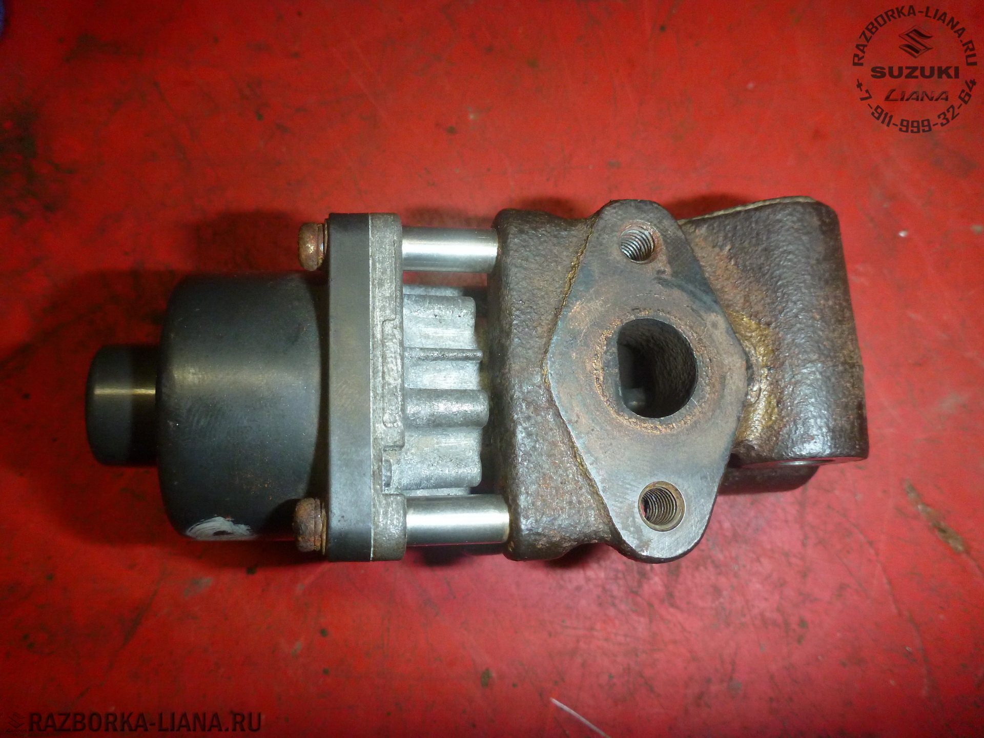

На Вашей Лиане это трубка, а не плита, плиты скорее всего появились позже! На картинке идет от ЕГР, почему-то номером не обозначен. Спереди загнутая, которая. Она бывает наглухо забита... Кстати, у тех у кого трубки - все кратерные газы идут во впускной, и там надо уже чистить сам впускной (это я тоже где-то читала)... Тема в Инете не ищется, поэтому всем сузуководам и не только (где встречается эти ошибки и проблемы), скинула ссылку на страничку, просто работа проделана, практически по крупинкам на куче форумов и разных моделей авто, и жаль если ею никто правильно не воспользуется....[DOUBLEPOST=1509613458,1509613317][/DOUBLEPOST]
Да, это она самая... У меня там даже уже и воздуху неоткуда было заходить... А что бы было если кокс завалился в цилиндры? Представить страшно. И да, до сих пор жалею, что не сделала фотки... Наверное, просто уже не верила, что вот оно решение.
8,884
5,206
Почему речь вдруг пошла о "Лиане" - Авторша явно пишет о Сплеше и тема находиться в ветке Сплеша.
О как, а я и не обратил внимания, что мы в ветке Сплеша оказались. PHELENN дала нам ссылку на эту тему в нашей Лиановской ветке, мы перешли не глядя на тему, поэтому и не обратили внимания, что мы о другой машине говорим. Но все равно очень полезно и познавательно, впечатлила исследовательскася работа автора. Будем знать, копать дальше и по Лианам, может и там что-то аналогичное найдем и разберемся с этой проблемой. Много нового узнал, еще раз премного благодарен PHELENN, в том числе, что и заглянула к нам в ветку лиановодов и отписалась у нас![DOUBLEPOST=1509613650,1509613532][/DOUBLEPOST]
На Лиане это трубка, а не плита! На картинке идет от ЕГР, почему-то номером не обозначен.
Почему не обозначена - Номер 4 на картинке
[DOUBLEPOST=1509618295][/DOUBLEPOST]Посмотрел, на Лиане нет такой плиты. там просто трубка, как раньше и знали мы.
На Лиане в итоге все просто ограничивается чисткой клапана и трубки, получается так.
