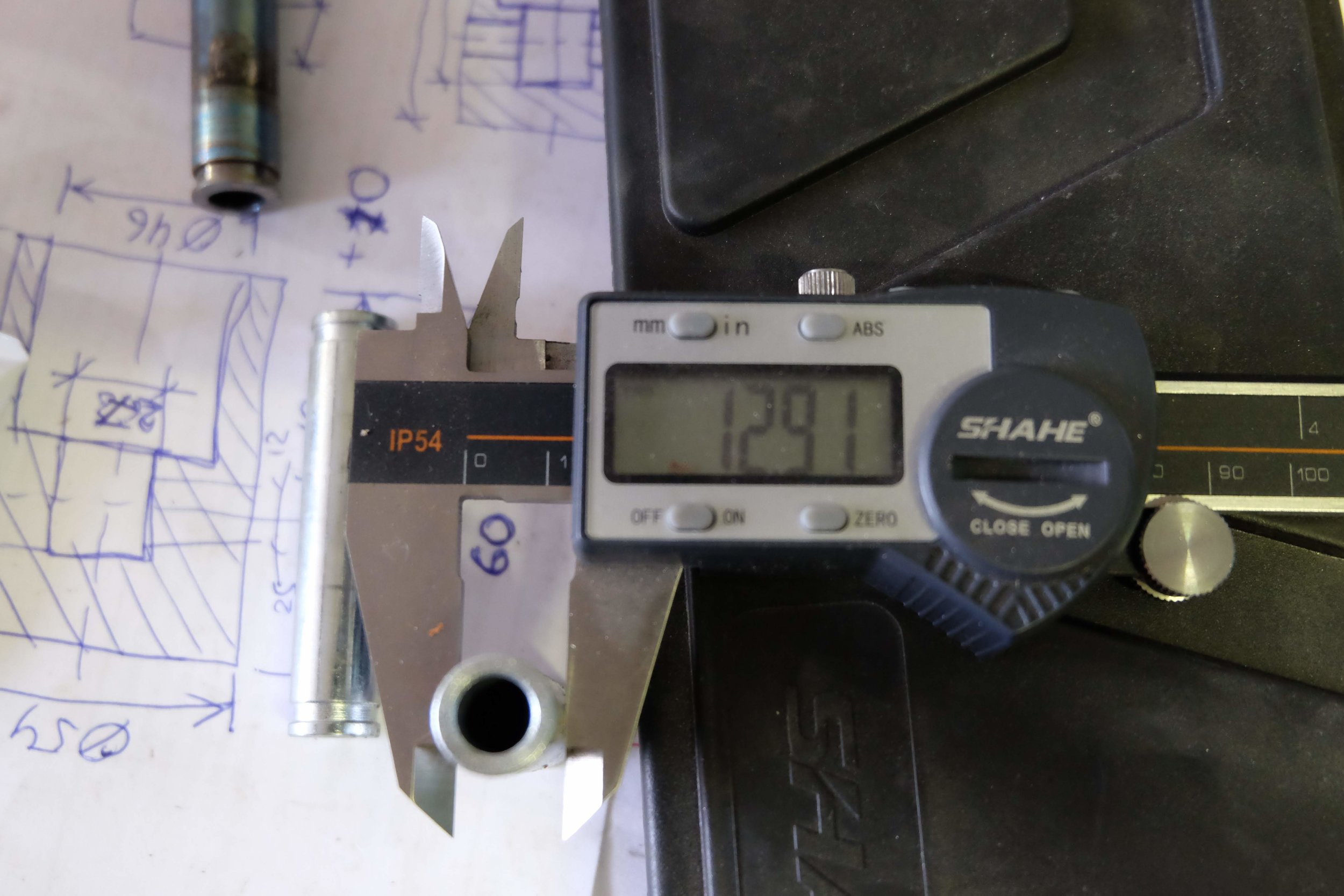

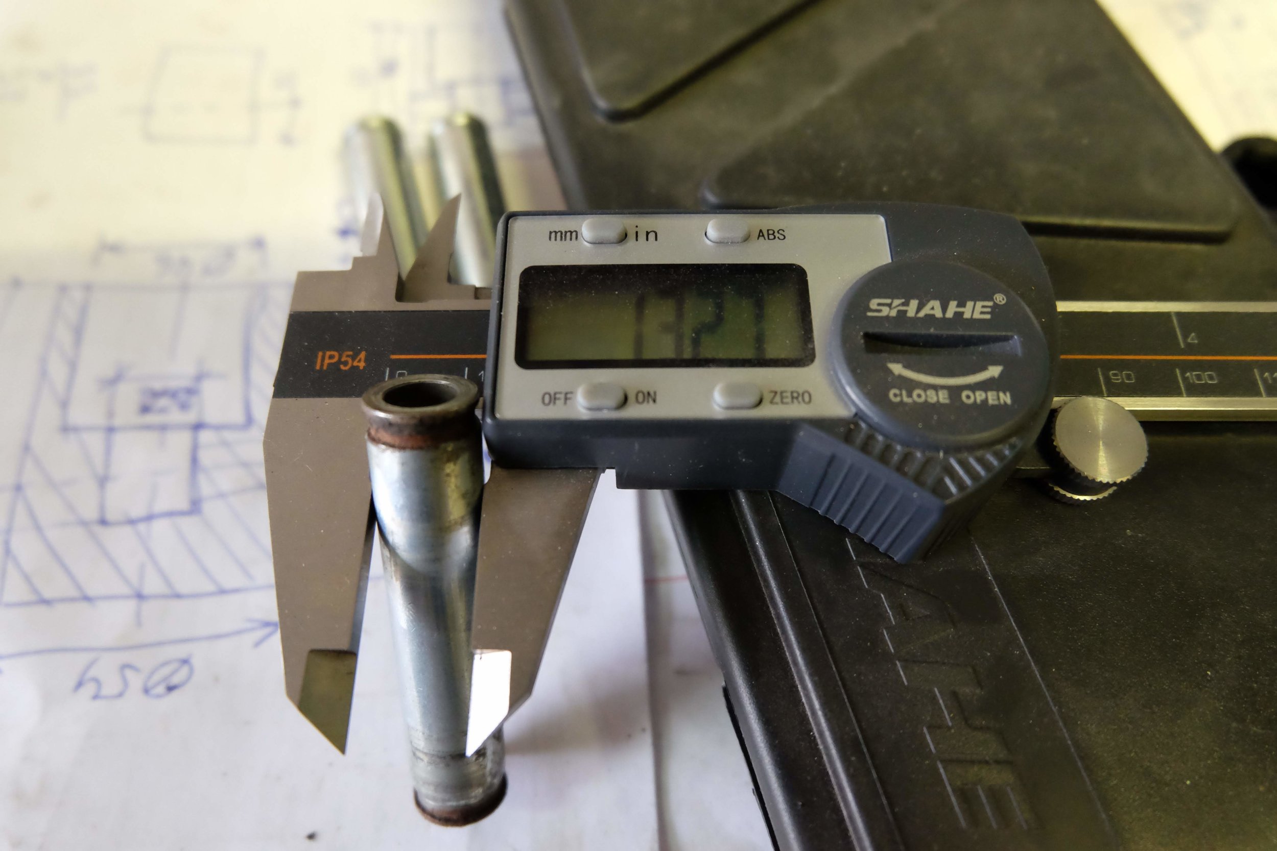

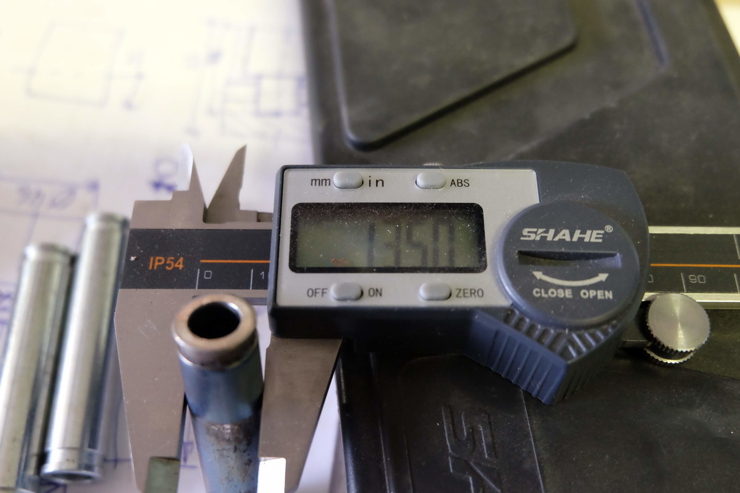

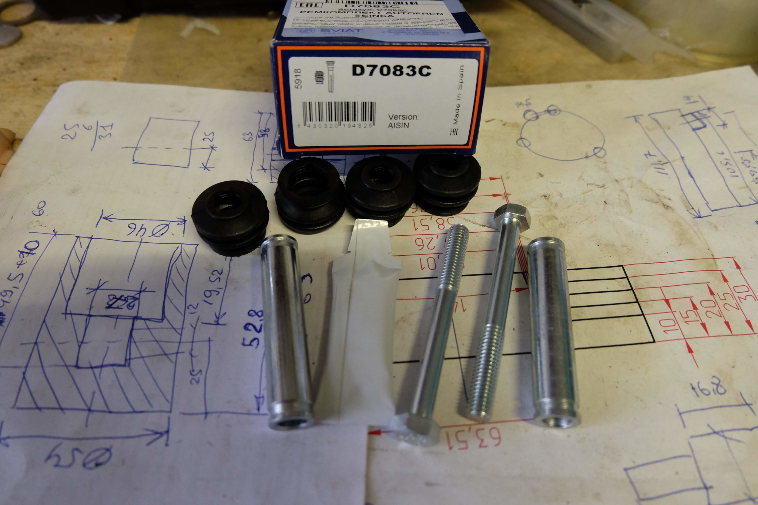

Когда перебирал правый кулак, обнаружил что направляющие тормозного суппорта туго двигаются, заказал ремкомплекты D7083C
направляющие из ремкомплекта как то сильно болтались в суппорте, решил замерить.
Родные направляющие разные, первая
вторая
направляющие из комплекта обе одинаковые
решил оставить родные, они в нормальном состоянии, поставил из комплекта новые резинки и болты
