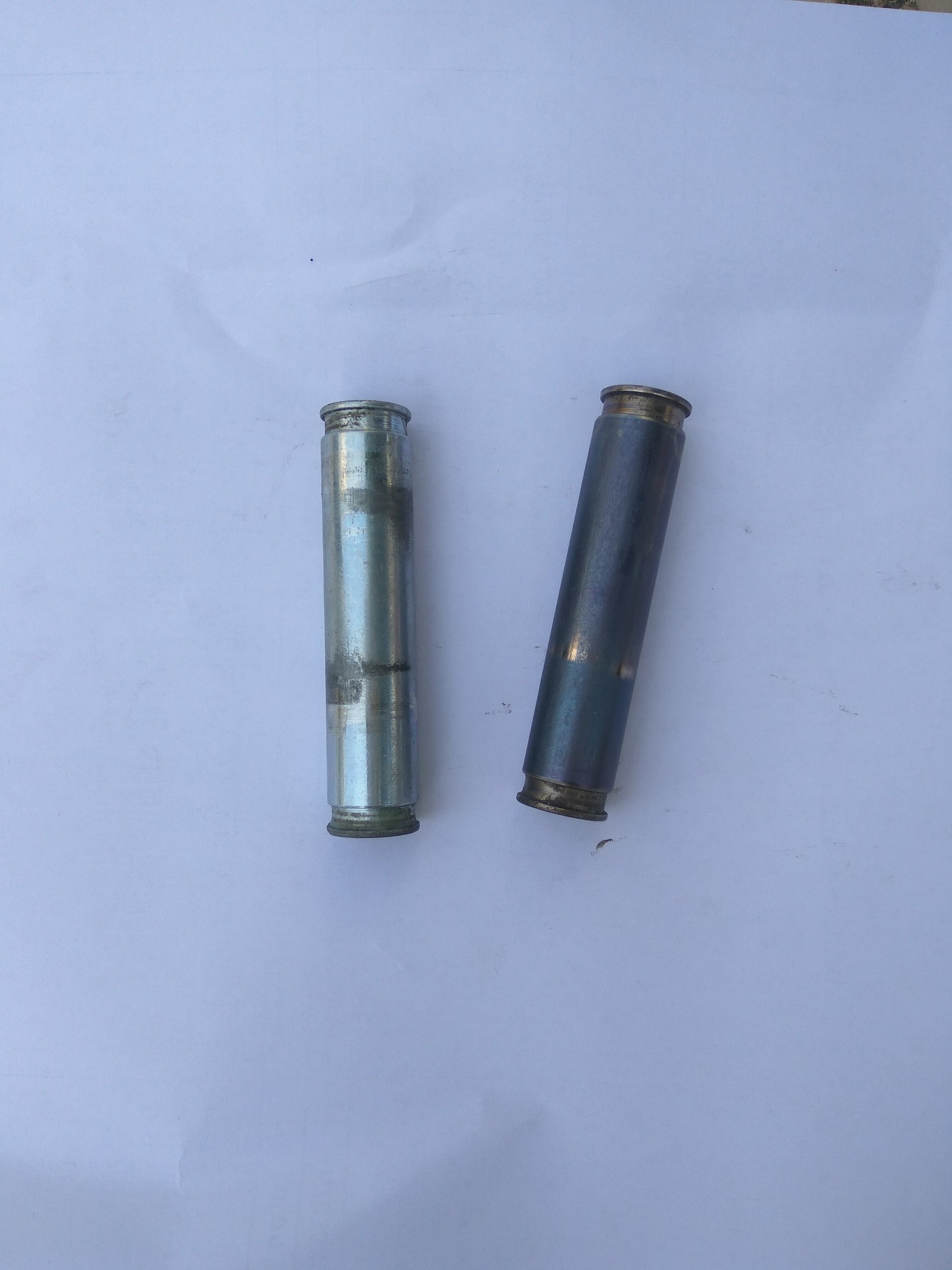

Ребята, если захотите смазать направляющие суппорта, обратите внимание: они из разного материала. Это видно и по каталожным номерам. Та, что спереди, выглядит как будто она закаленная, с синевой (скорей всего и на самом деле так). А задняя – обычная. У меня с завода (сложно в это поверить) в одном суппорте стояло наоборот. Суппорта взаимозаменяемые, отличаются только расположением направляющих. И, очевидно, (только мои догадки) на конвеере не было правого суппорта и вместо него поставили левый. А направляющие не переставили. А я потом голову ломал как правильно. Там где у меня у меня стояло наоборот, на обычной направляющей проело ступеньку. Это видно на фото. Так что обращайте на это внимание. И ещё. Я смотрю многое путают антискриповую пасту, для тыльной стороны колодок, со смазкой направляющих суппорта. Это две абсолютно разные вещи. Паста – не смазка, хотя выглядит так же. Всем удачи.

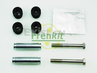

Если не уследить за пыльником, то ржа съедает и закалённую и простую, поэтому я просто при замене колодок превентивно меняю обе направляющие на заменитель FRENKIT 810026.

Это не закалённое.
По направляющим не знаю, пыльники неоригинал нормальные не попадались.

Seiken нормального качества![DOUBLEPOST=1520228198,1520227947][/DOUBLEPOST]
При стоимости оригинала 280р. за шт. думаю что это неблагодарное дело!

Ну такие вещи можно предугадать и заказать заранее до того момента как туда полезешь,а так если норм,то пусть в зипе валяются - при случае клубня можно выручить если чаго ;)
Xenos
15 Август 2011
804
231
Jimny JB43 2003
Я уже просил выручить с противоскрипными пластинами в смежной теме...
В общем-то просто информация, что варианты есть и гоняться за оригиналами не всегда имеет смысл.
