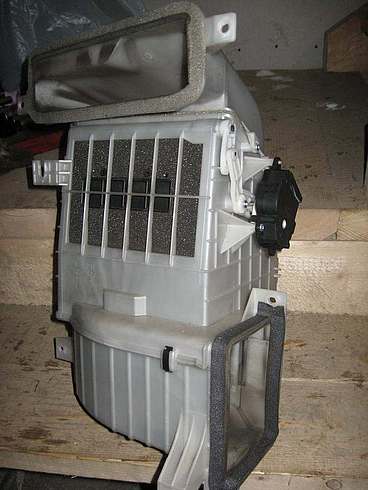

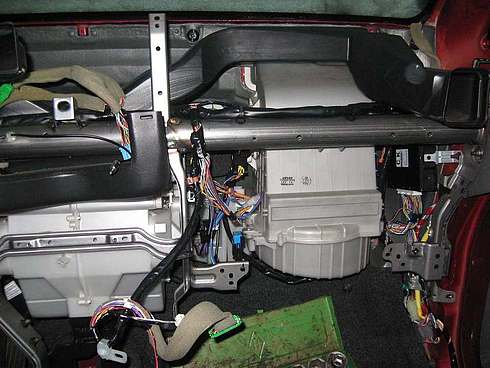

Со стороны пассажира, на передней стенке блока печки с мотором... окошко смотрит в сторону двигателя. Там паролончик, накапливает пыль и тянет все запахи с ног пассажира:thumbsdown: Чистить не снимая печку мне не представляется возможным:(
