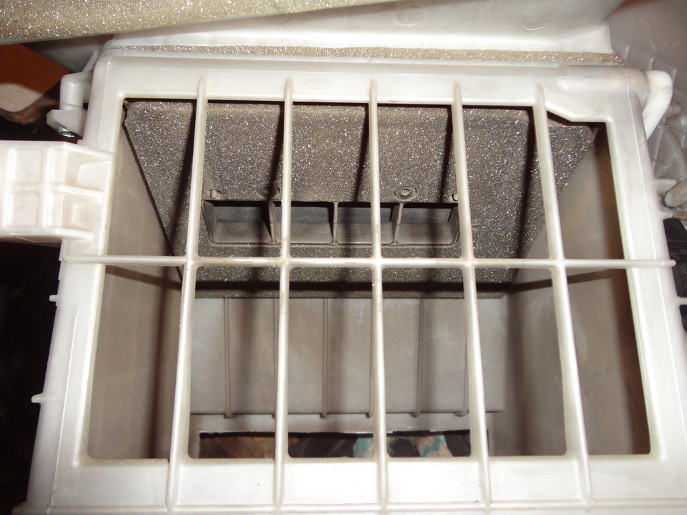

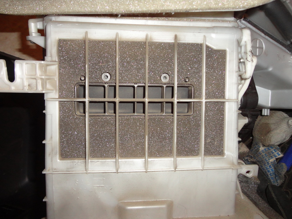

Кстати, ребята, я тут ошибался кое в чем.
При включении печки на внутреннюю циркуляцию воздуха забор воздуха берется из салона, как вы помните. Это окошко в блоке вентилятора печки смотрит на перегородку между салоном и моторным отсеком. Ранее я думал, что вонь иногда идет из-за того, что забит или сильно запылен поролоновый фильтр, который стоит в этом окошке:
На днях снял одну печку, которая перед разборкой осталась включенной как раз на внутреннюю циркуляцию воздуха и понял, что этот поролон - просто уплотнитель на заслонке, которая в этом режиме полностью открывает внутреннее окошко и поднимаясь вверх закрывает окошко внешнего воздуха. Так что воздух из салона никак не фильтруется этим поролоном, а просто напрямую идет в печку через фильтр (если он был установлен). Неприятные запахи при этом, вероятно, идут все же от этого же поролона из-за того, что на нем скапливается пыль, и в первые минуты эта пыль засасывается печкой как пылесосом. Ну и носки пассажира всему виной:D
Кстати, в центре этой заслонки видно окошко с резиновой шторкой, которая, как я понял, позволяет все же частично засасывать салонный воздух даже при режиме забора внешнего воздуха.
