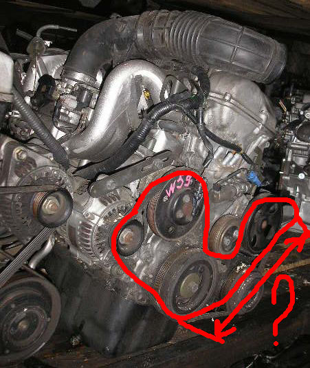

Как отключить кондиционер?
Народ, подскажите пожалуйста, при неработающем кондее на Аэрио (заклинил и оплавился компрессор с сопутствующим погоранием ремня) возможно ли каким-то образом его отключить совсем.
Но ГУР оставить...
Уже отключали муфту и что-то еще, но компрессор сгорел окончательно. Поскольку стоит один ремень на ГУР и кондей (4pk1010), то ГУРа соответственно тоже нет.
Можно ведь поставить какой-нибудь ремень, чтобы он крутил только гур? Если да, то какой?
Понятно, что надо менять компрессор, но пока очень туго с наличностью((
Номер кузова RB21S-100461 праворульный Аэрио 2001 г. 1,5 хэтчбек автомат.
Может компрессор разобрать, внутренности выбросить, оставить корпус, вал и шкив? И пусть эта болванка крутится. Не?
Х
ХулиGAN
Ответ: Как отключить кондиционер?
надо высчитать длину под знаком ? сделать метку с кондеем и от одной метки в том же месте замерить длину по прямой вычесть разницу и получить новый замер для ремня:)
понимаю как надо, описать не могу.

все проще, компрессор снять...ремень через гур и ролик - 4PK935,
я так ездил со снятым компрессором кодея
