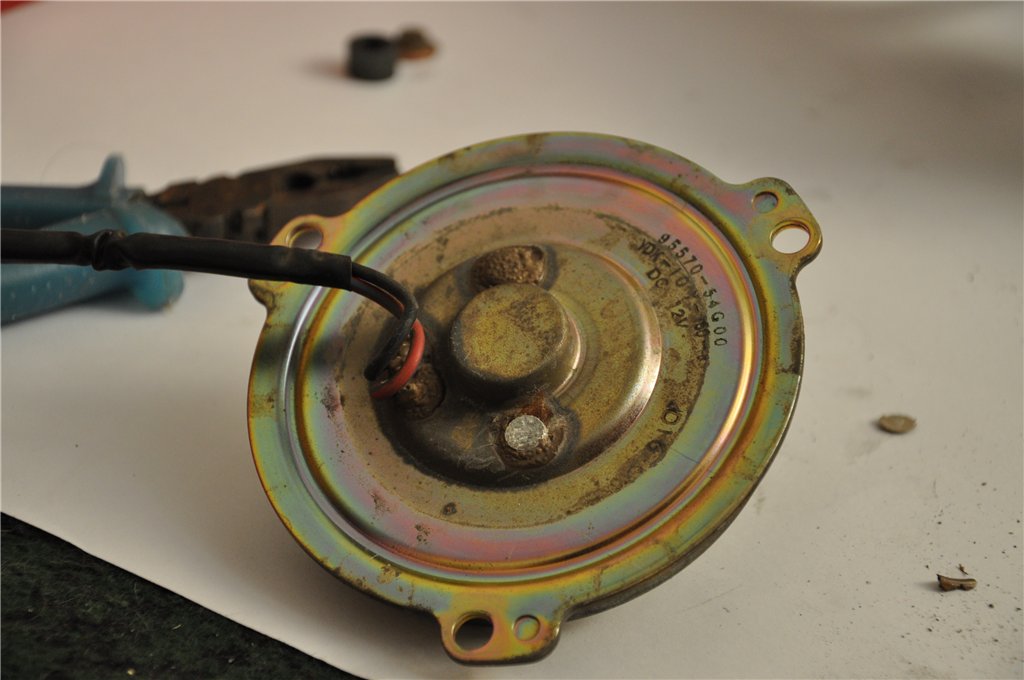

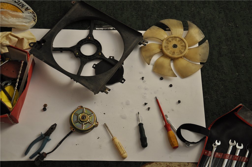

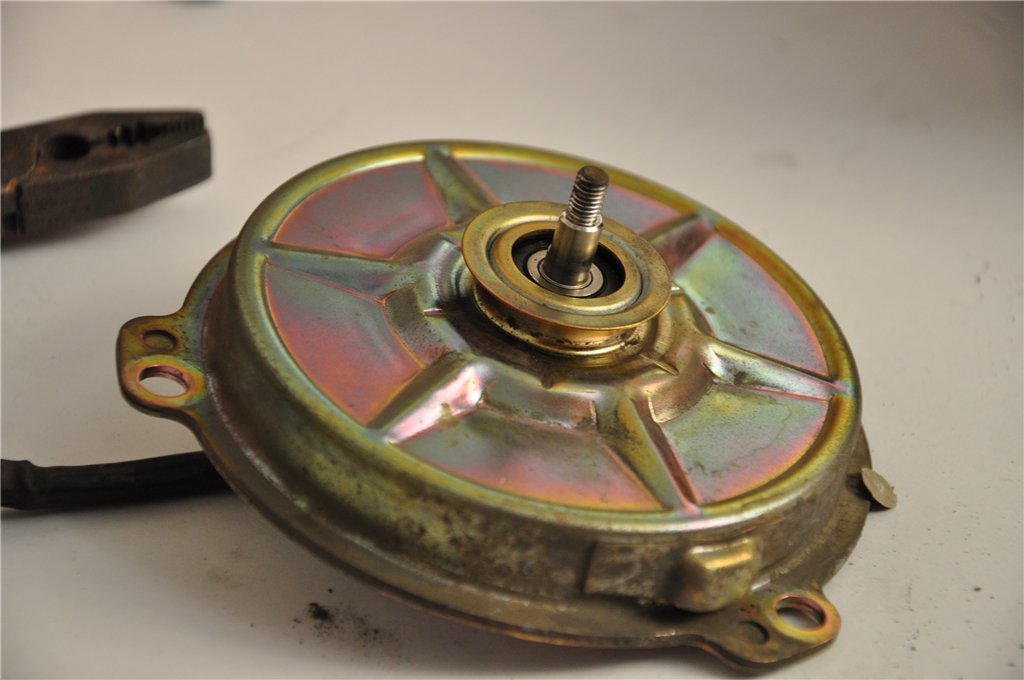

Если втулки - можно их обычным машинным 5w-40 смазать?
Разобрал сегодня вентилятор. В принципе, там нет ничего сложного. В машине он крепится 4 винтами. Потом снимается крыльчатка и электромотор.
Собственно, на этом этапе я и споткнулся. Как попасть внутрь мотора в домашних условиях - непонятно. Либо выпрессовывать, либо он вообще неразборной.
На корпусе мотора есть номер 95570-54G00, но ни Экзист, ни Гугл о таком не знают.
P.S. Ехал только что вечером из тренажерного зала. Было холодно и я включил печку. Несмотря на это, вентилятор кондиционера включался с завидной периодичностью. Даже когда я поставил на максимальную жару, он регулярно включался. Это вообще нормально? Чешу репу.
Upd. Утром выяснил, что так себя ведет вентилятор только если стоит один из режимов "на стекло". При режимах "лицо-ноги" вентилятор кондиционера не включается.

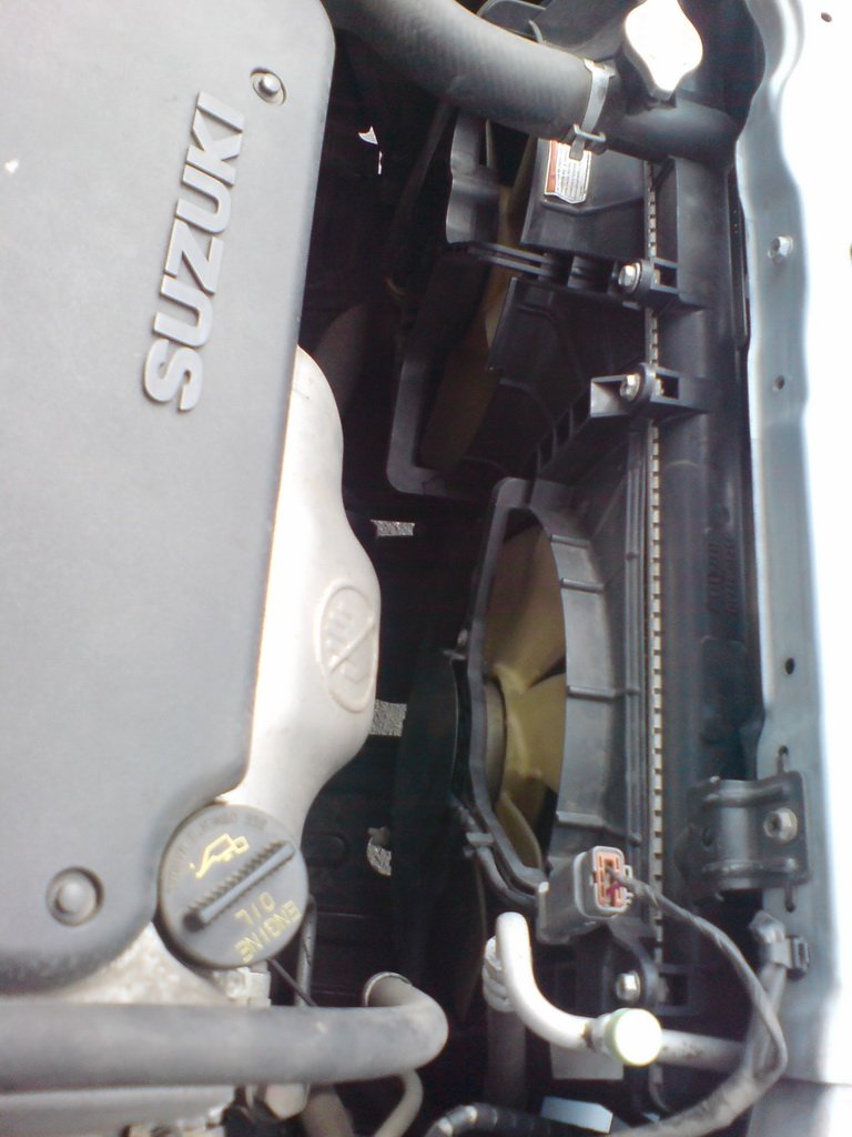

А где этот радиатор кондиционера расположен?
Если заглянуть под капот, то слева от основного радиатора (визуально кажется, что это один большой радиатор). На нем висит второй вентилятор, по размерам чуть меньше того, который идет на охлаждение двигателя.
voffka72
23 Октябрь 2009
Suzuki Liana, HB, AMT, 2WD, 2005
Ответ: Кондиционер
Не-не-не Неправильно. Радиаторы кондиционера и двигателя стоят "сэндвичем". Кондиционера стоит первым, если смотреть снаружи, ближе к двигателю - радиатор двигателя. Между ними небольшой зазор. Оба радиатора примерно одинакового размера.
Inferno08
25 Июнь 2009
Одесса
Suzuki Liana 1.6
Ответ: Кондиционер
Ну вот. Ближний к зрителю - радиатор и вентилятор кондера.
Дальний - охлаждение двигателя.
Визуально кажется, что это один длинный радиатор. Я даже видел в продаже спаренные два вентилятора на одной рамке.
Может, на послерестайлинговой лиане иначе?
