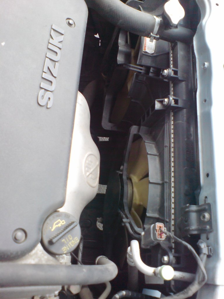

Ну вот. Ближний к зрителю - радиатор и вентилятор кондера.
Дальний - охлаждение двигателя.
Визуально кажется, что это один длинный радиатор. Я даже видел в продаже спаренные два вентилятора на одной рамке.
Может, на послерестайлинговой лиане иначе?
если снять оба вентилятора, то ты увидишь, что это один радиатор. затем открути два болта сверху и два снизу, отогни радиатор двигла по направлению к двигателю - увидишь радиатор кондея. Снаружи, через решетку радиатора и в нижнее отверстие в бампере виден радиатор кондиционера, на нем с правой стороны (автомобиля) видно корпус конденсера, куда вставляется фильтр, но это уже не относится к вопросу.
Я в мае этого года, снимал бампер и частично разбирал там всё, без отсоединения шлангов и патрубков системы охлаждения и кондиционера - делал чистку обоих радиаторов. Думал, что они забились и вентилятор кондиционера (на фото - ближний) не может продуть этот сэндвич и из-за этого кондиционер на малых скоростях и без движения не охлаждает. Оказалось, нужно заправлять кондиционер нормальным фреоном. Большинство заправщиков используют Китайский, он содержит примеси, из-за чего его характеристики ухудшаются. Заправил оригинальным DuPont (Бельгия) - стал морозить как новый. При том, что мне еще на мойке высоким давлением погнули ребра сот радиатора кондиционера - езжу -не нарадуюсь - в Краснодаре днем все еще 36-38 - лето в самом разгаре.

Вот оно что :)
Понял, спасибо. Думал, что за вентилятором - сразу радиатор кондиционера.
Странная конструкция, вообще-то Чешу репу.
