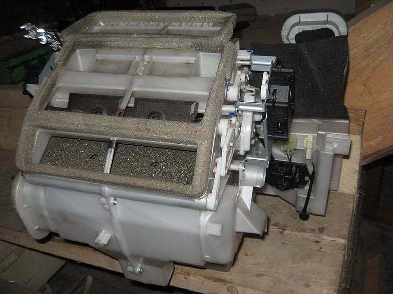

2. на датчике температуры входящего в печку воздуха (стоит между блоком вентилятора и блоком радиаторов и заслонок - над левой ногой пассажира)
Вот тут на фото справа внизу черный с проводком уходящим вверх к белому разъему:

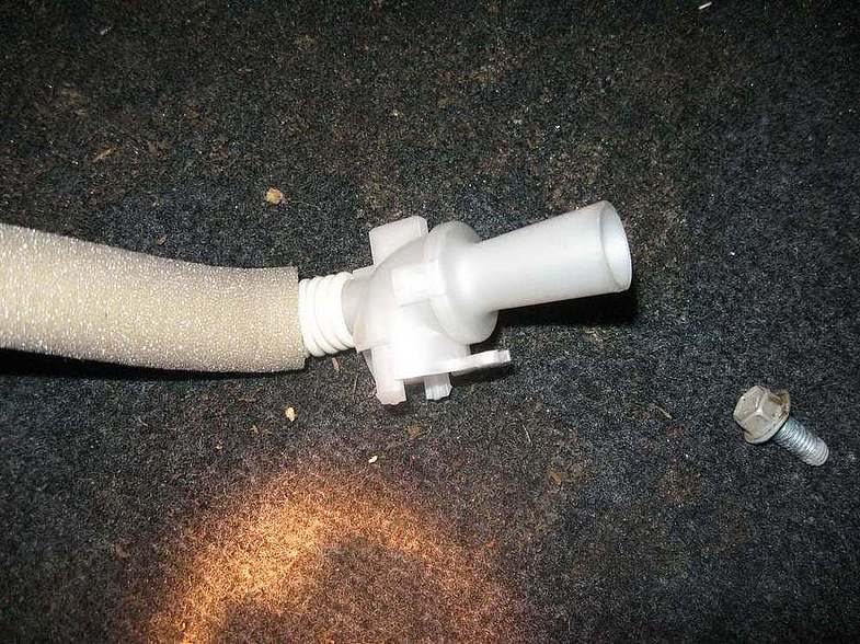

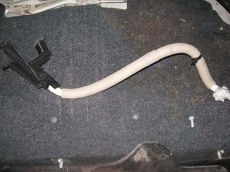

Окошко датчика находится на торпеде справа от руля, рядом в замком зажигания. Но сам датчик стоит не прямо тут в окошке, а от этого окошка идет гофрированная трубка к блоку печки, где и стоит этот датчик. Добраться, думаю, проще, если снять мангитолу и всю эту панель с пепельницей.
Вот эта трубка:
Вот сам датчик:
