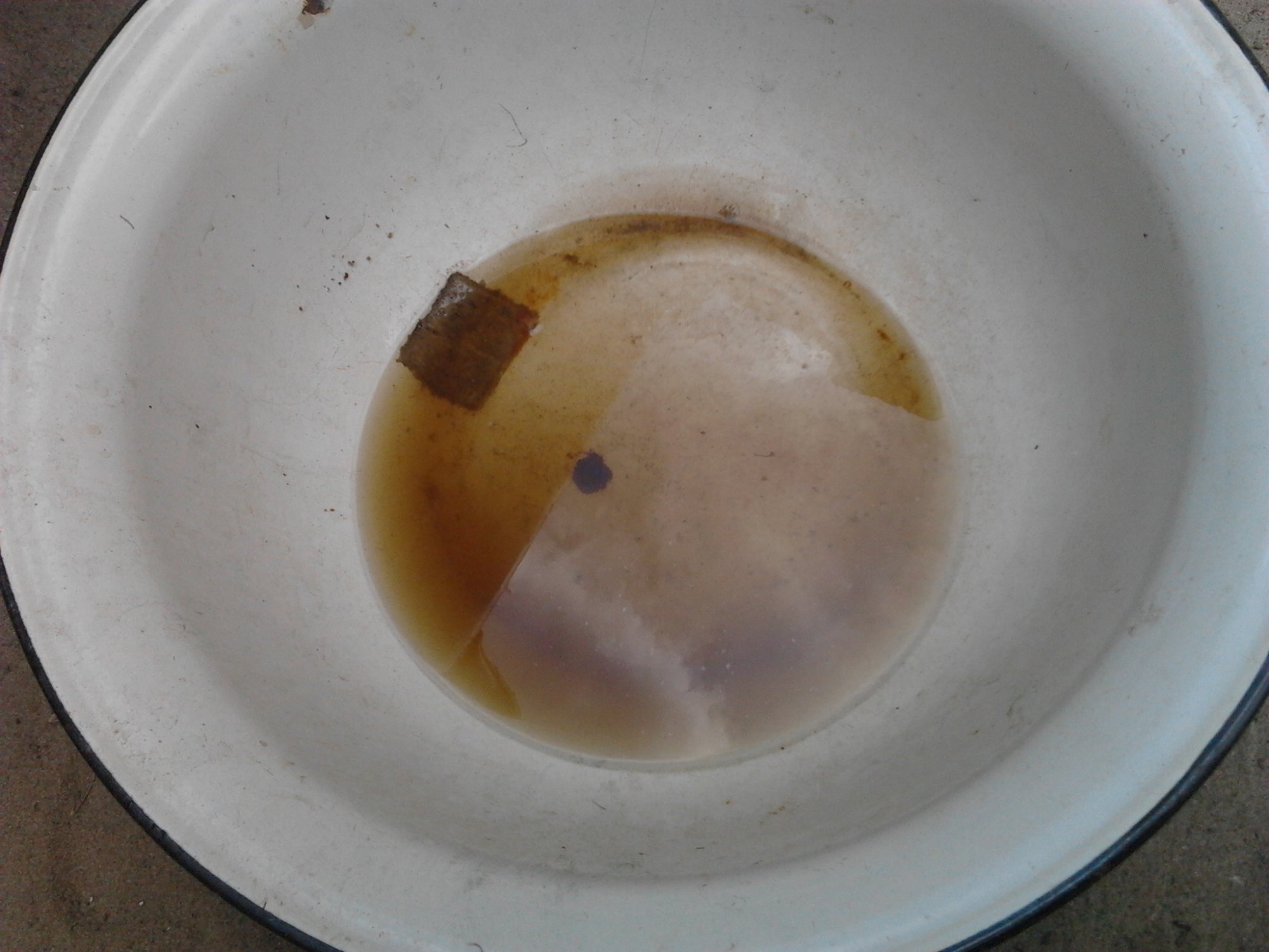

Сейчас только закончил дезинфекцию кондишена:) Из салона вставил шланг, до куда уж там он достал - не знаю, но залез больше чем на половину. Вот чего потом вытекло
Когда запенивал еще, немного пены вытекло с водительской стороны под ноги :dntknw:Потом как по инструкции, включил кондей, режим рециркуляции, скорость на полную - и у меня из центральных дефлекторов как полетят белые хлопья. Переключил сразу режим "в ноги", думаю на полу хоть коврики резиновые, а дефлекторы давай сразу замывать влажной тряпкой, как бы этой химией панель не испоганить. Потом правда опять перевел "в лицо" и под конец "на лобовое", проводить дезинфекцию так по всем воздуховодам, подождал чуток и пошел домой. Заодно фильтр салонный вытащил, вот этой зимой менял и что с ним стало
