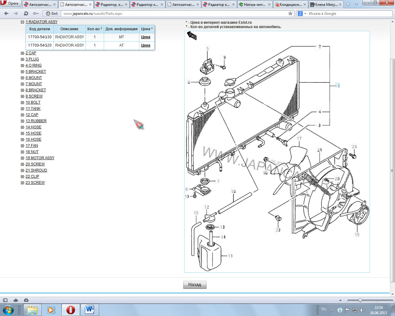

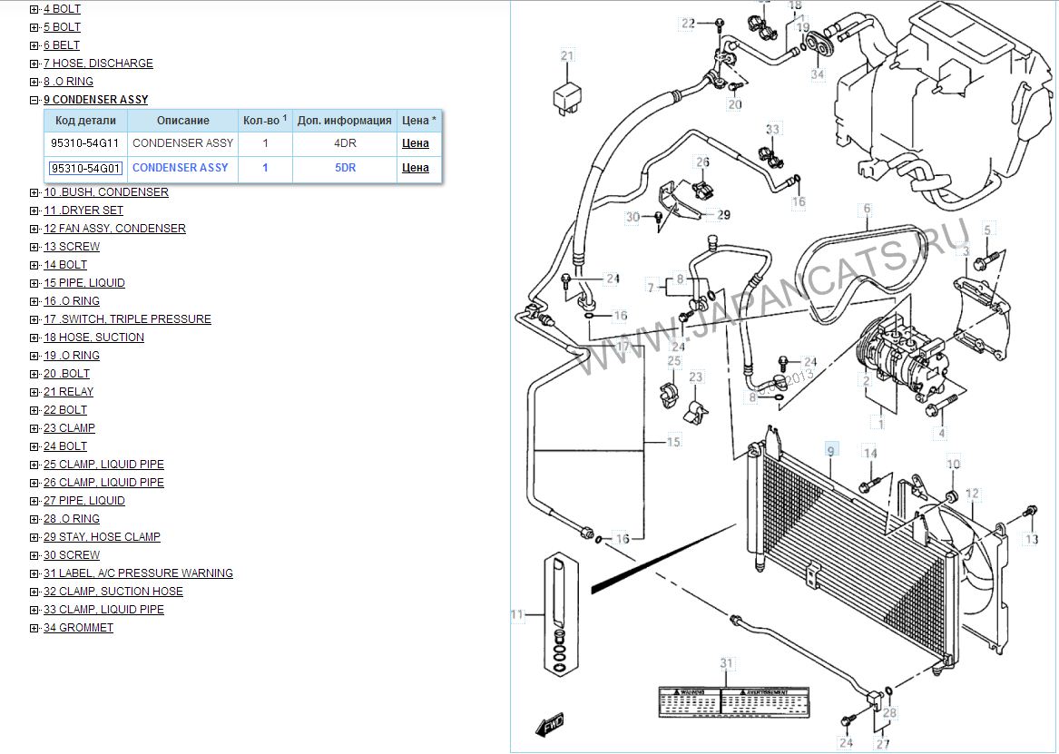

Приветствую olegap! я вот сравнил разные радиаторы по размерам кажутся одинаковыми. Но мое любопытство не умолкает. Где он стоит этот радиатор кондея?
Причем смотрел оригинальный каталог. Указаны два радиатора 17700-54G20 на систему охлаждения, и 95310-54G01 радиатор кондиционера.) Наверно лыжи не едут))

Приветствую Максим! Вся эта радость собрана в одном радиаторе. Сейчас выйду посмотрю (для очистки совести), старый по сей день в гараже валяется.
Прошу прощения, соврал. Перед радиатором охлаждения стоит радиатор кондея.

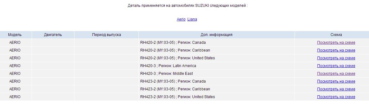

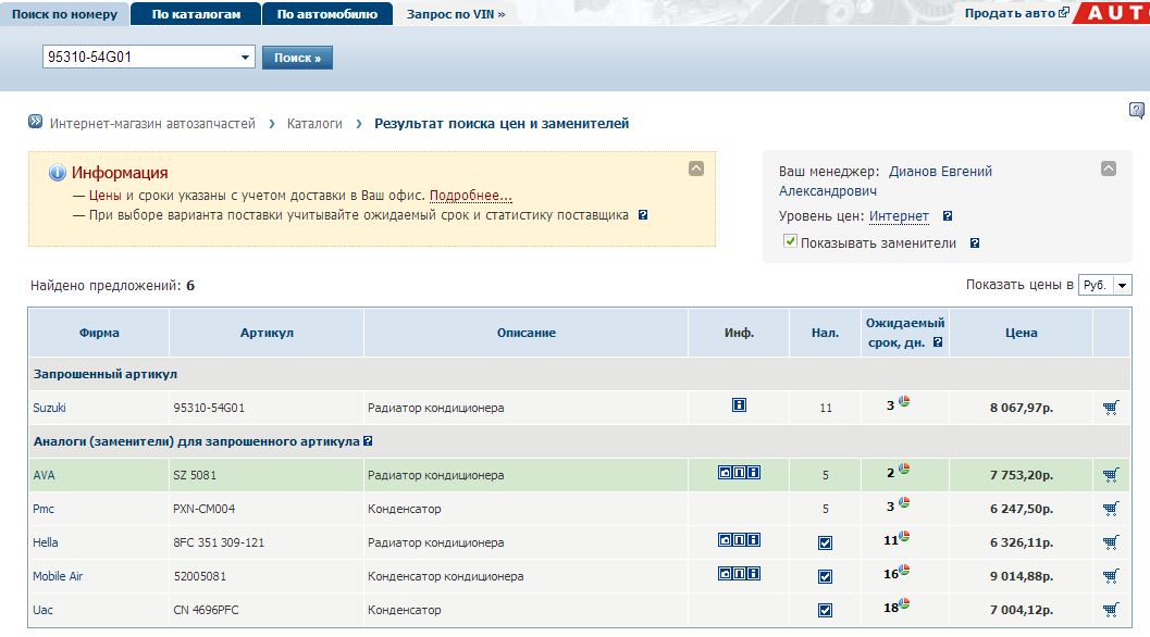

exist выдал это:

Снаружи, сфотать не получится, мешает решетка радиатора и бампер. Давай VIN, пробью.
