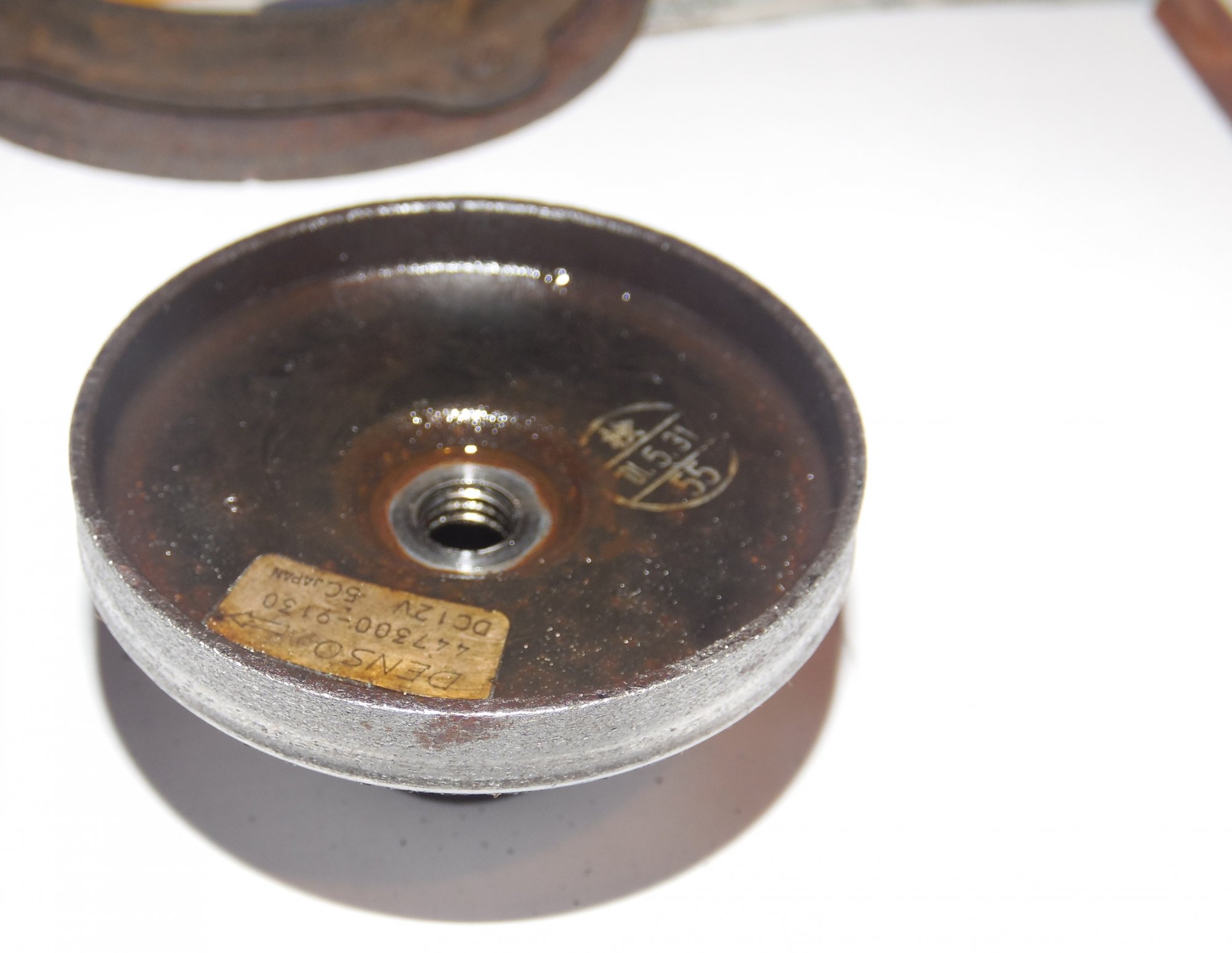

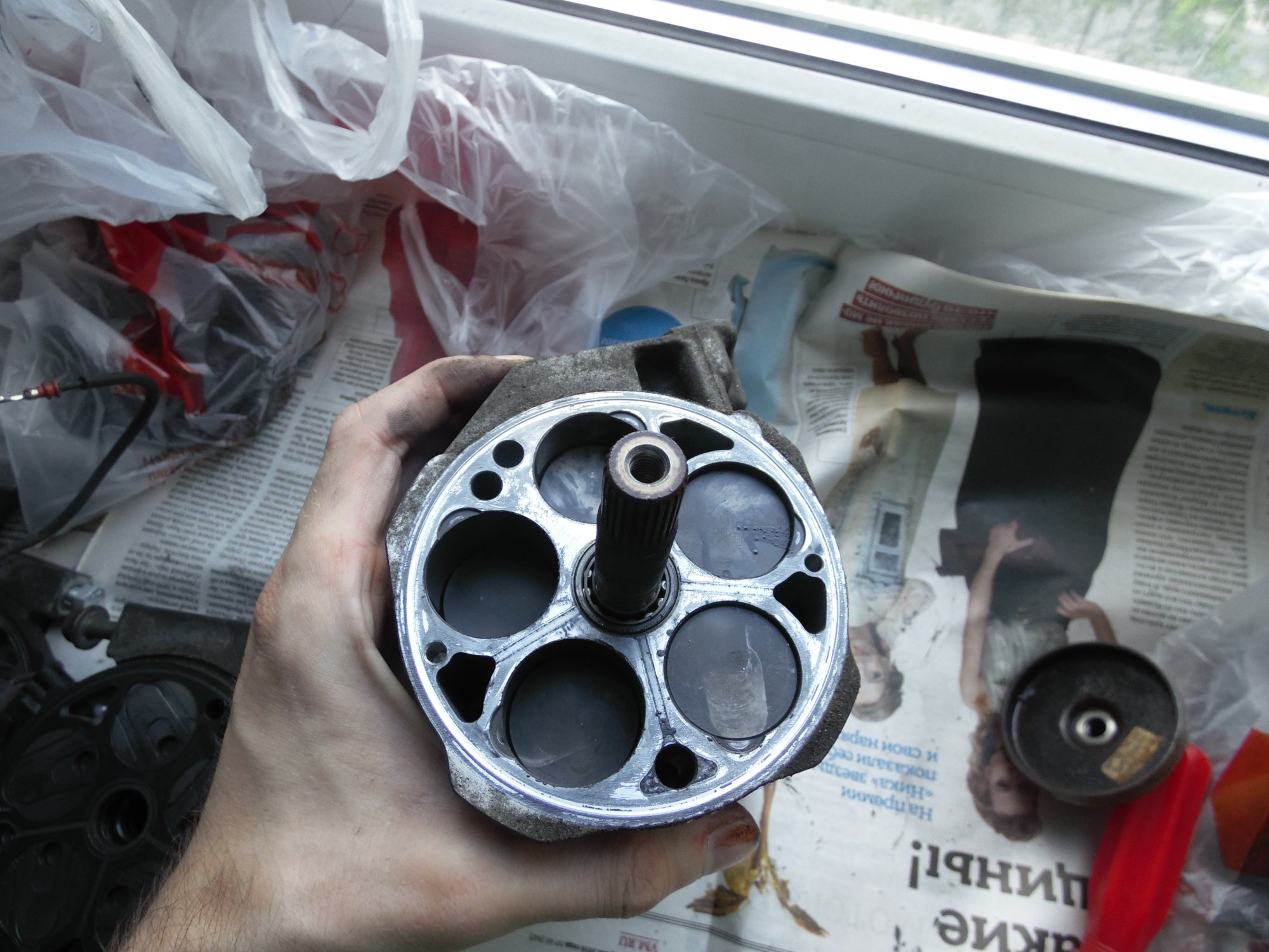

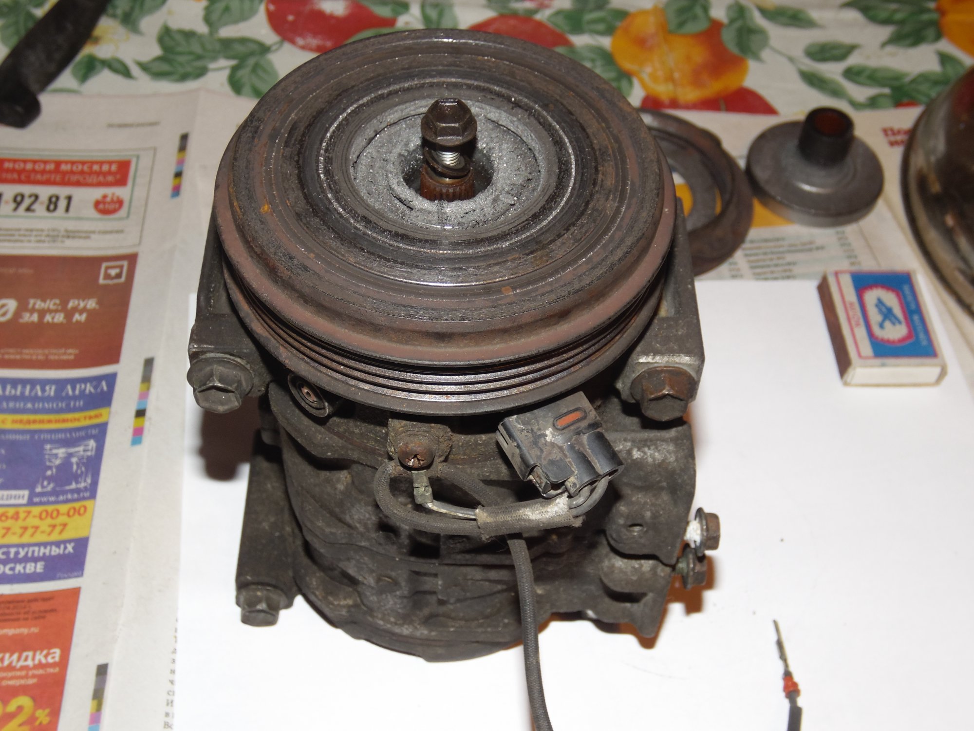

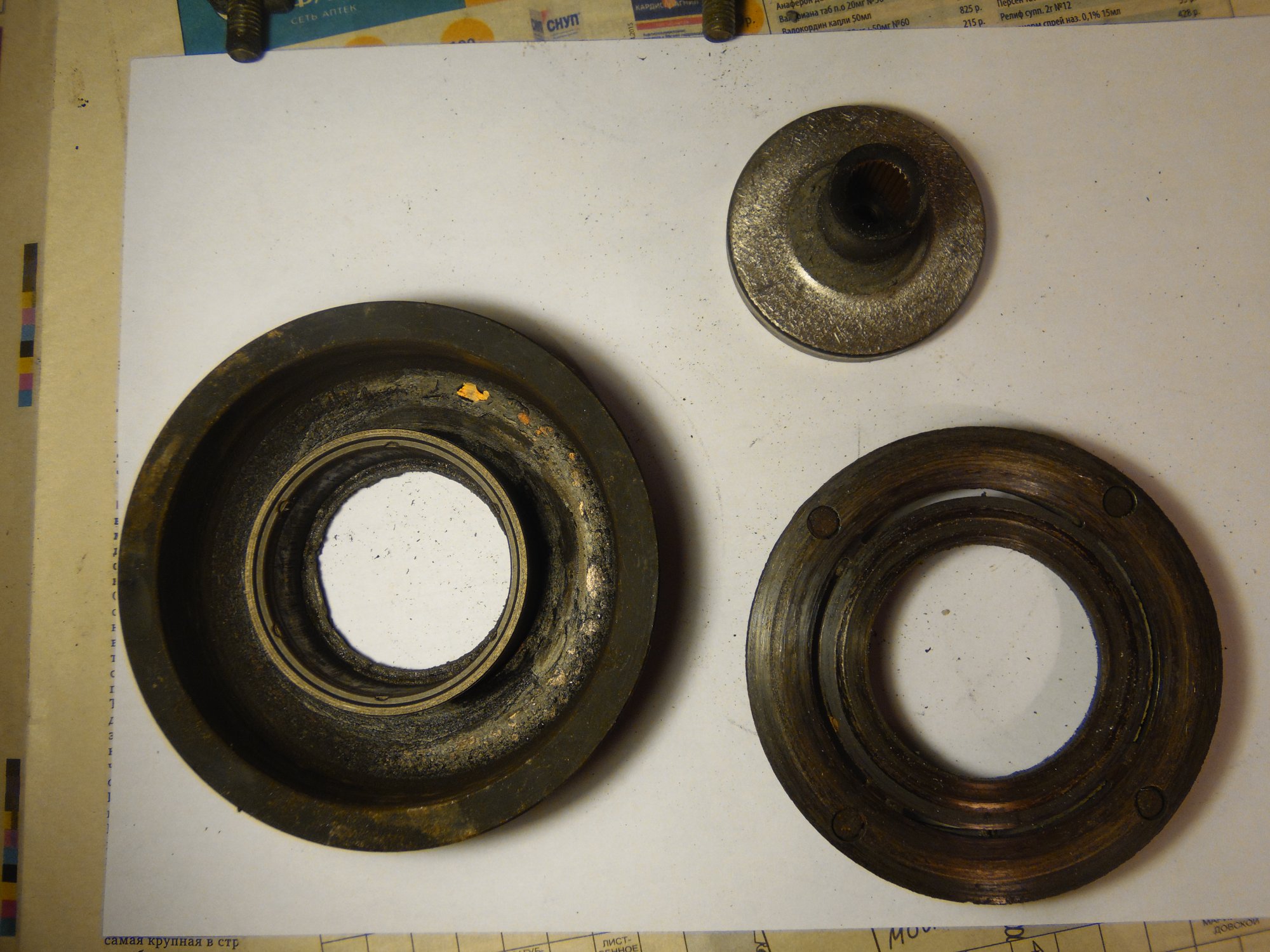

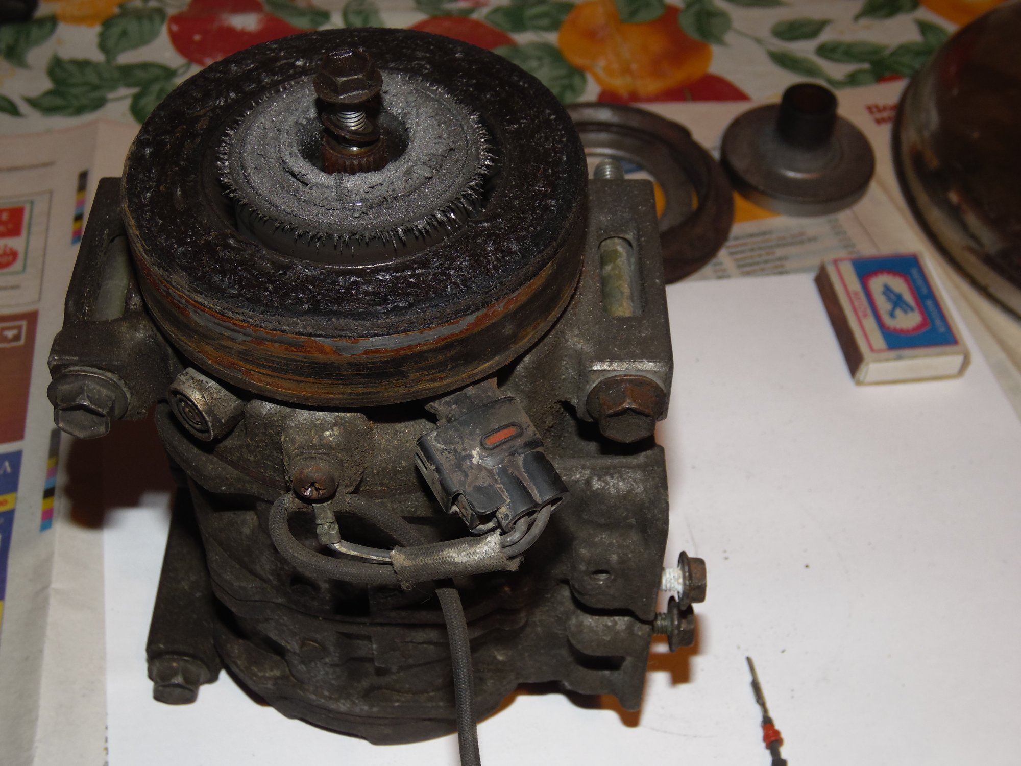

1) как то сразу не заметил, но смущает меня отсутствие движухи в меньшем отверстии, когда кручу вал, вот - видно на видео, это нормально?:
муфта работает вроде б как часы, подключил её к блоку питания 12 вольт от павербанка (кстати, её проверить то можно было вообще ничего не разбирая...):

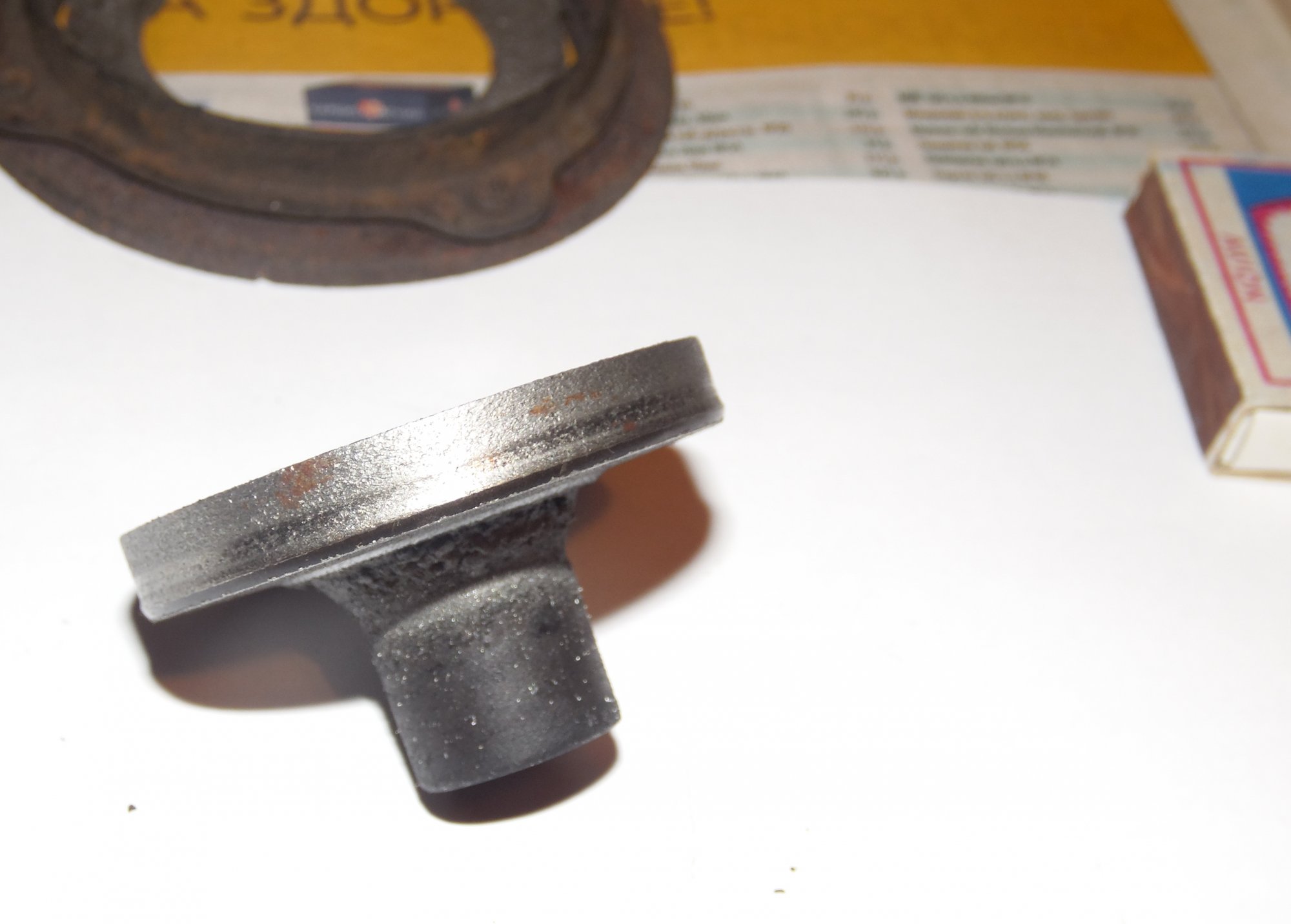

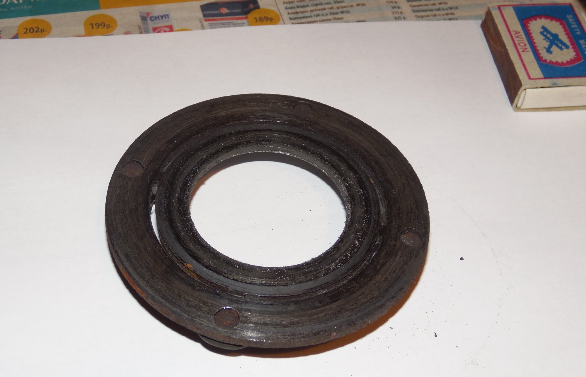

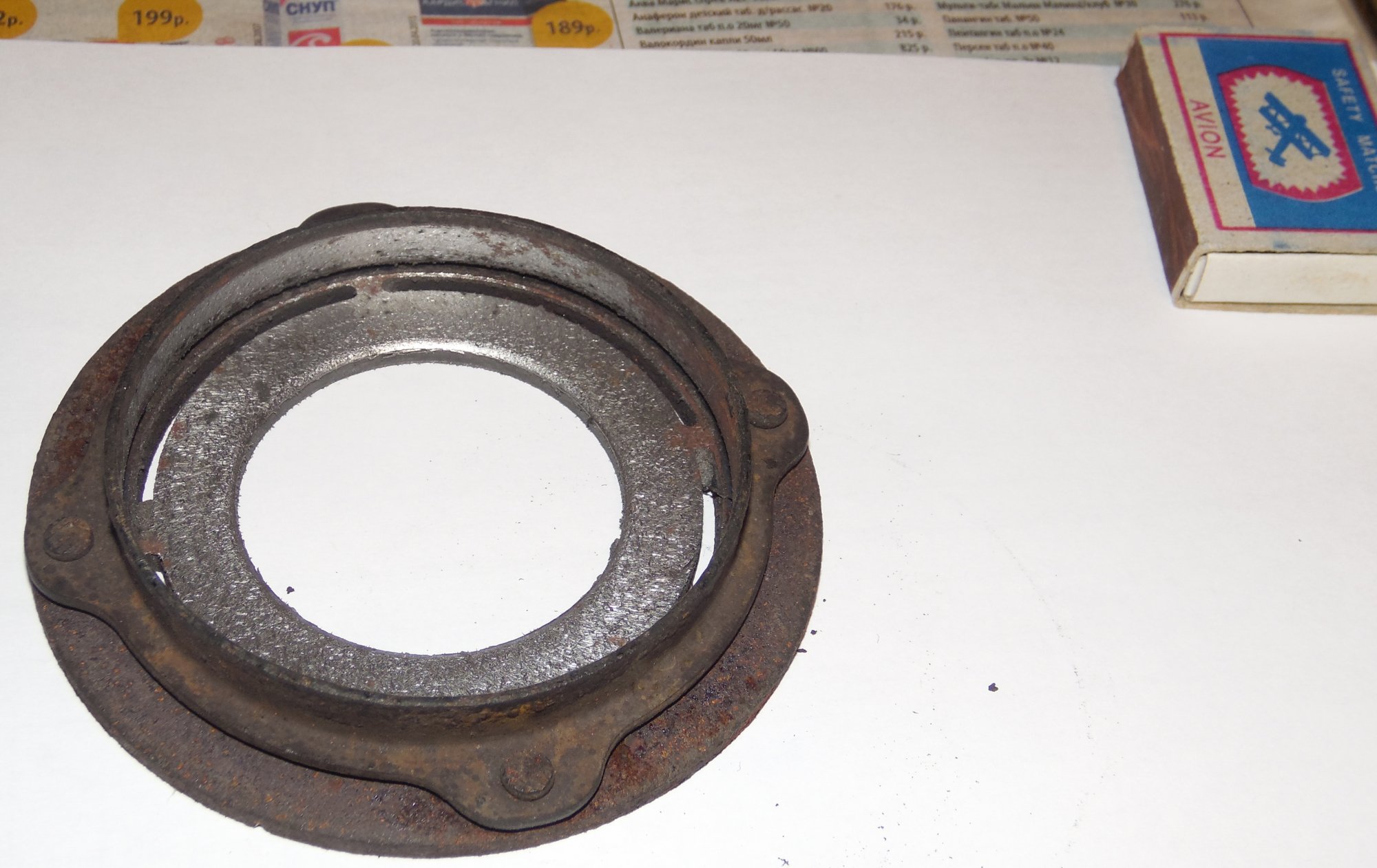

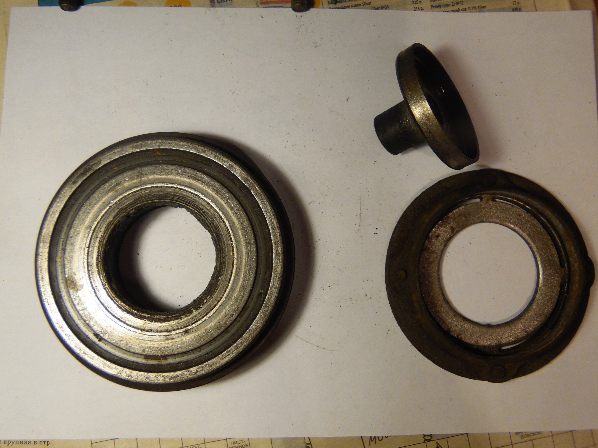

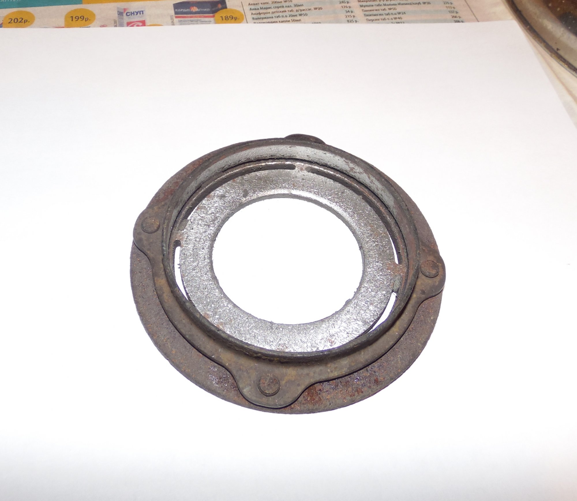

2) Насчёт детальки "на фото есть еще одна запчасть которой нет на видео!посмотрите из чего она сделана!!" - я её выкинул почти сразу - это была порванная в труху резинка, как я понимаю?

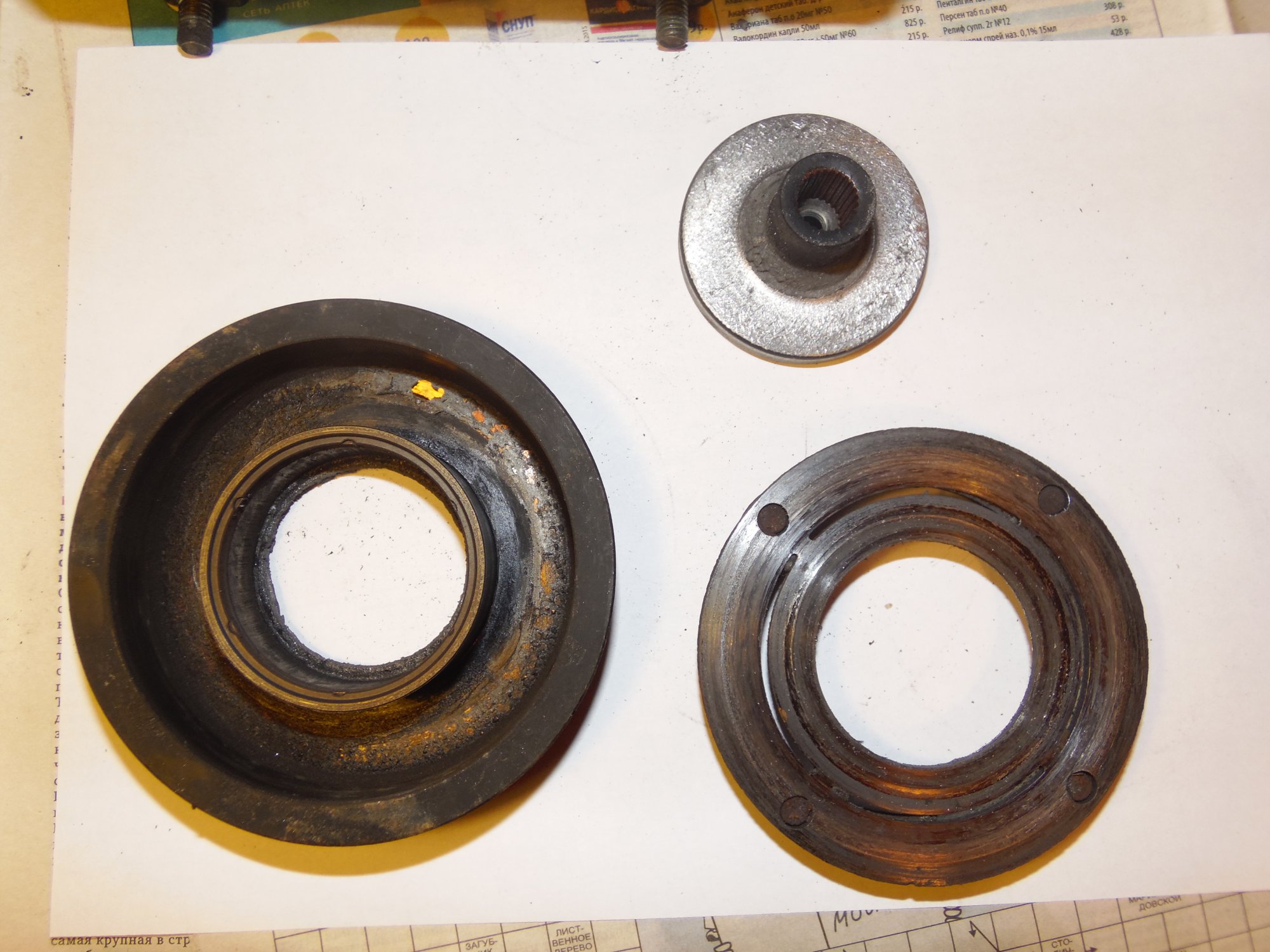

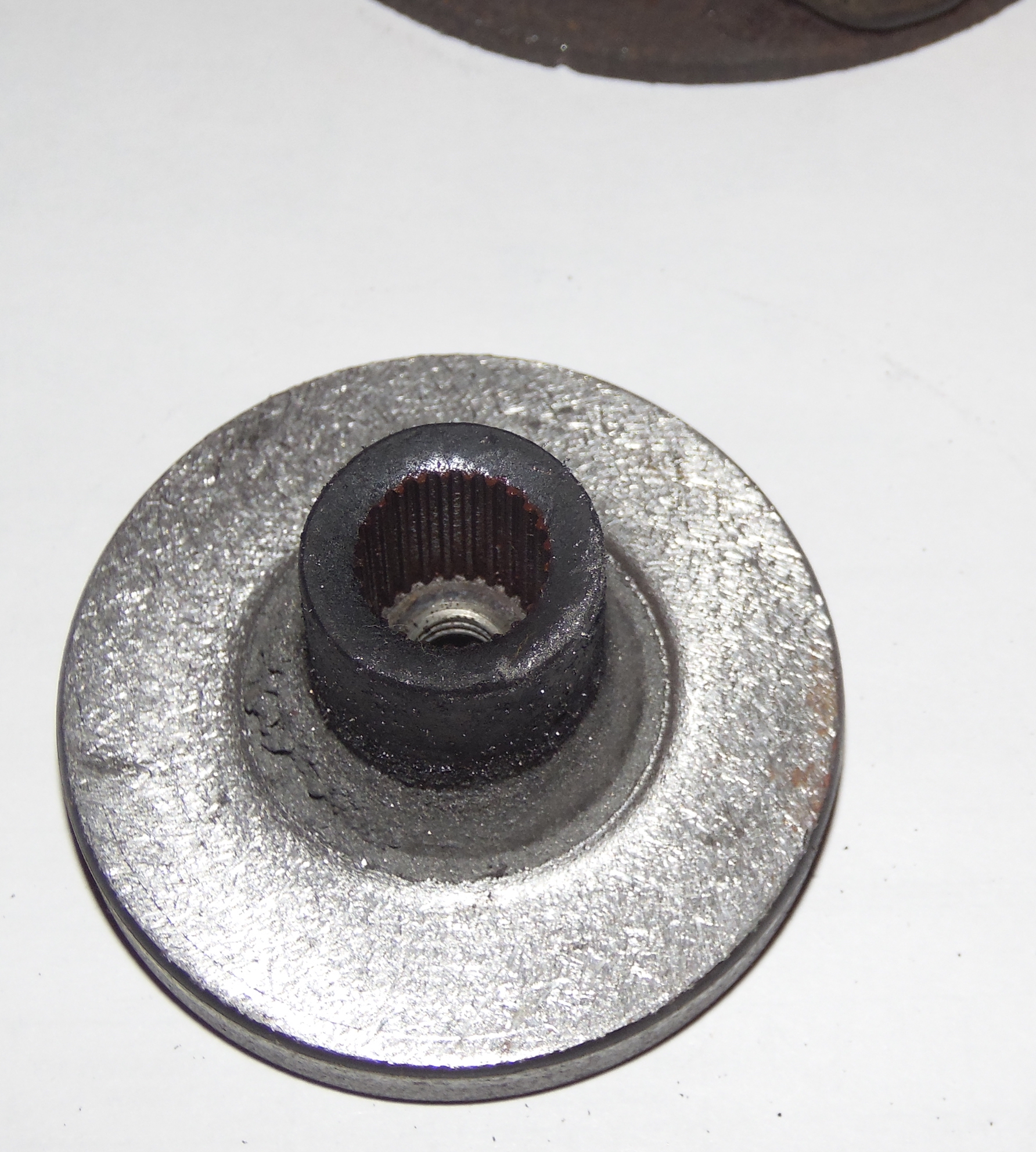

3) не очень понимаю, однако, каким образом вращательный момент передаётся от шкива к валу? получается такой путь - шкив, к нему примагничивается железяка прижимной пластины большого радиуса, далее от неё через резинку момент передаётся на железяку малого радиуса, которая уже болтом жёстко крепится к валу.

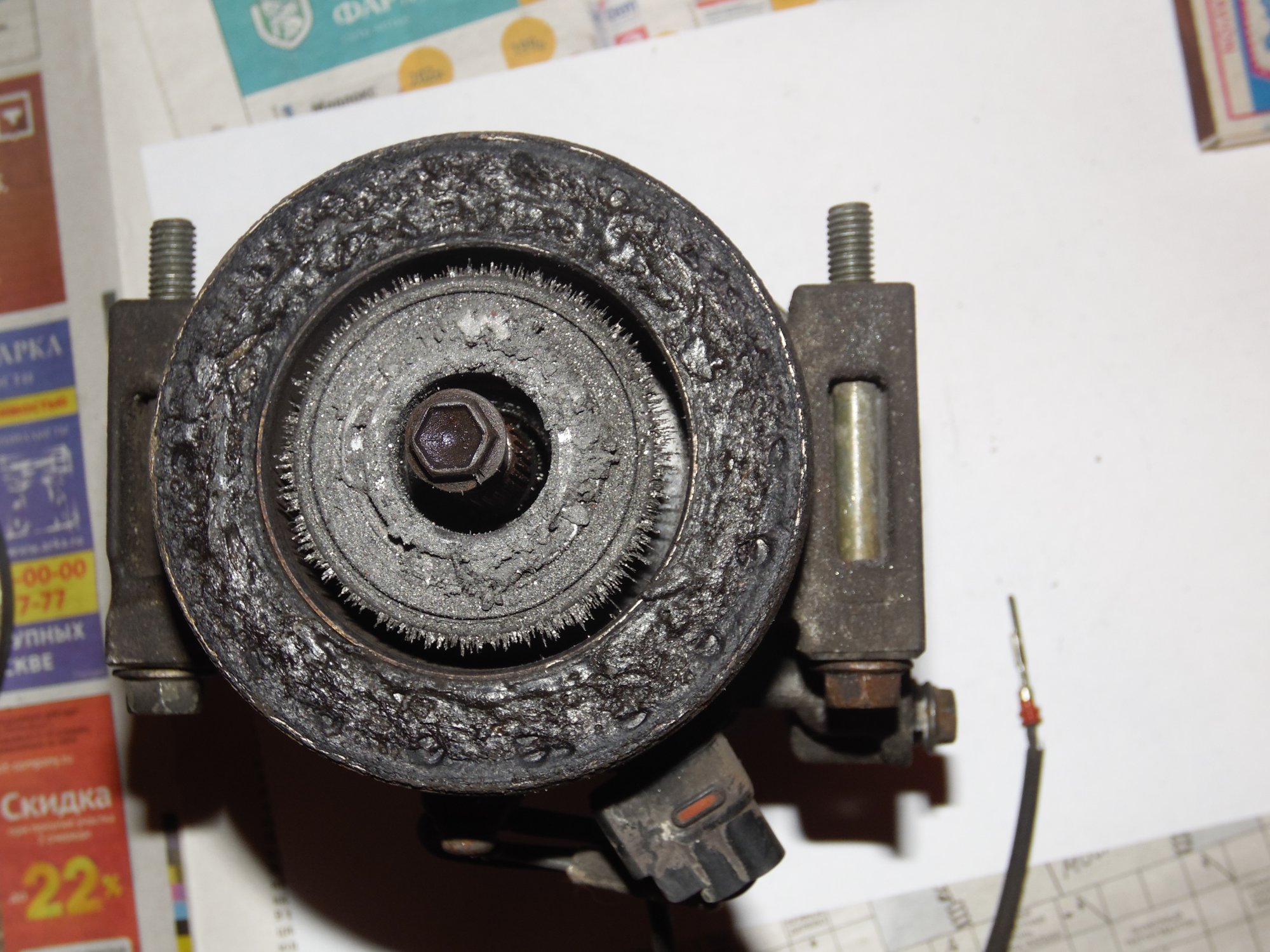

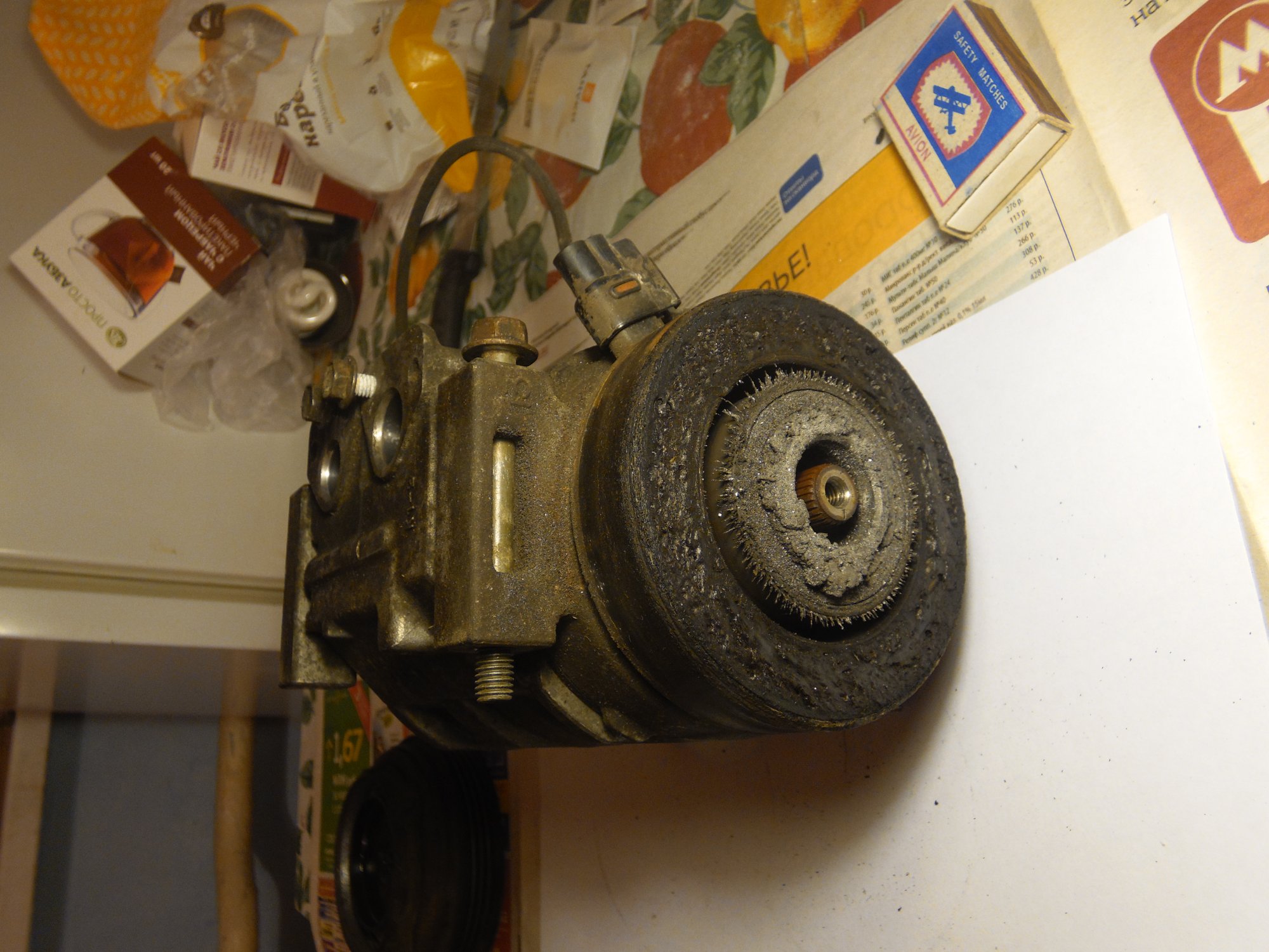

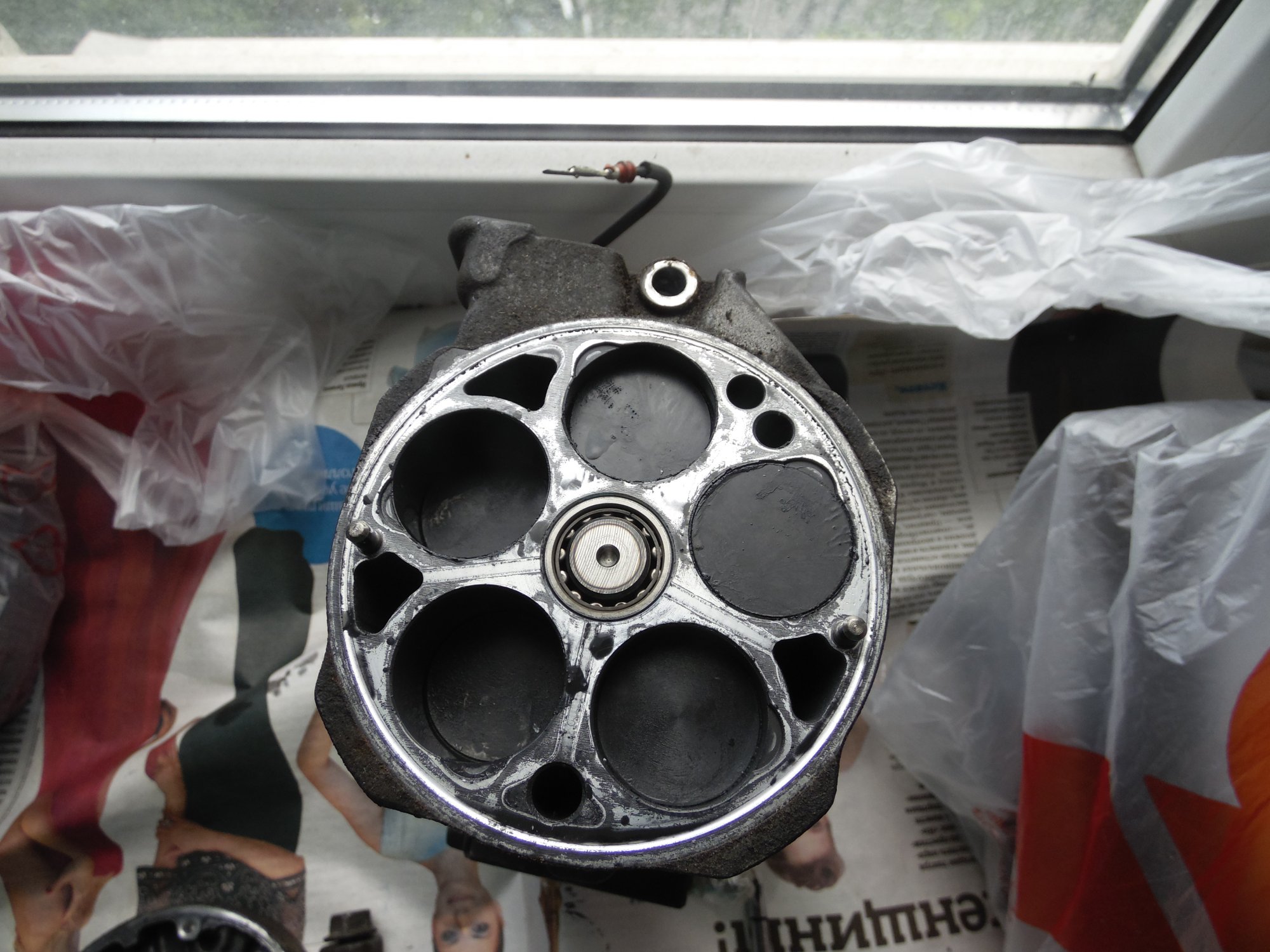

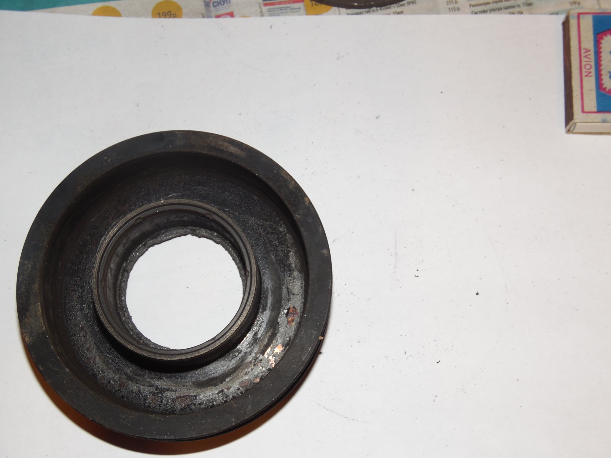

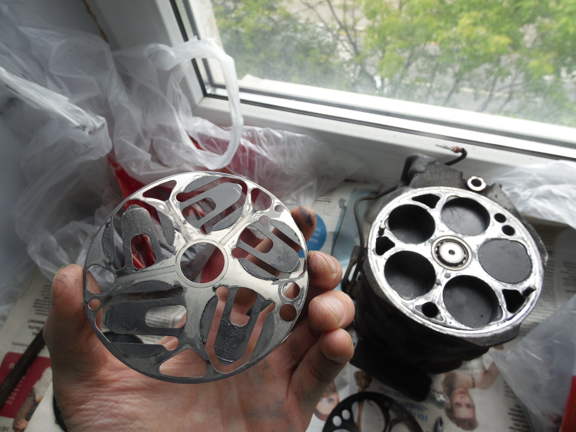

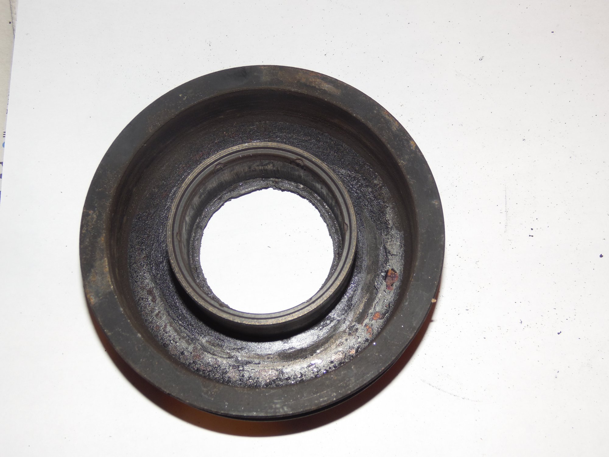

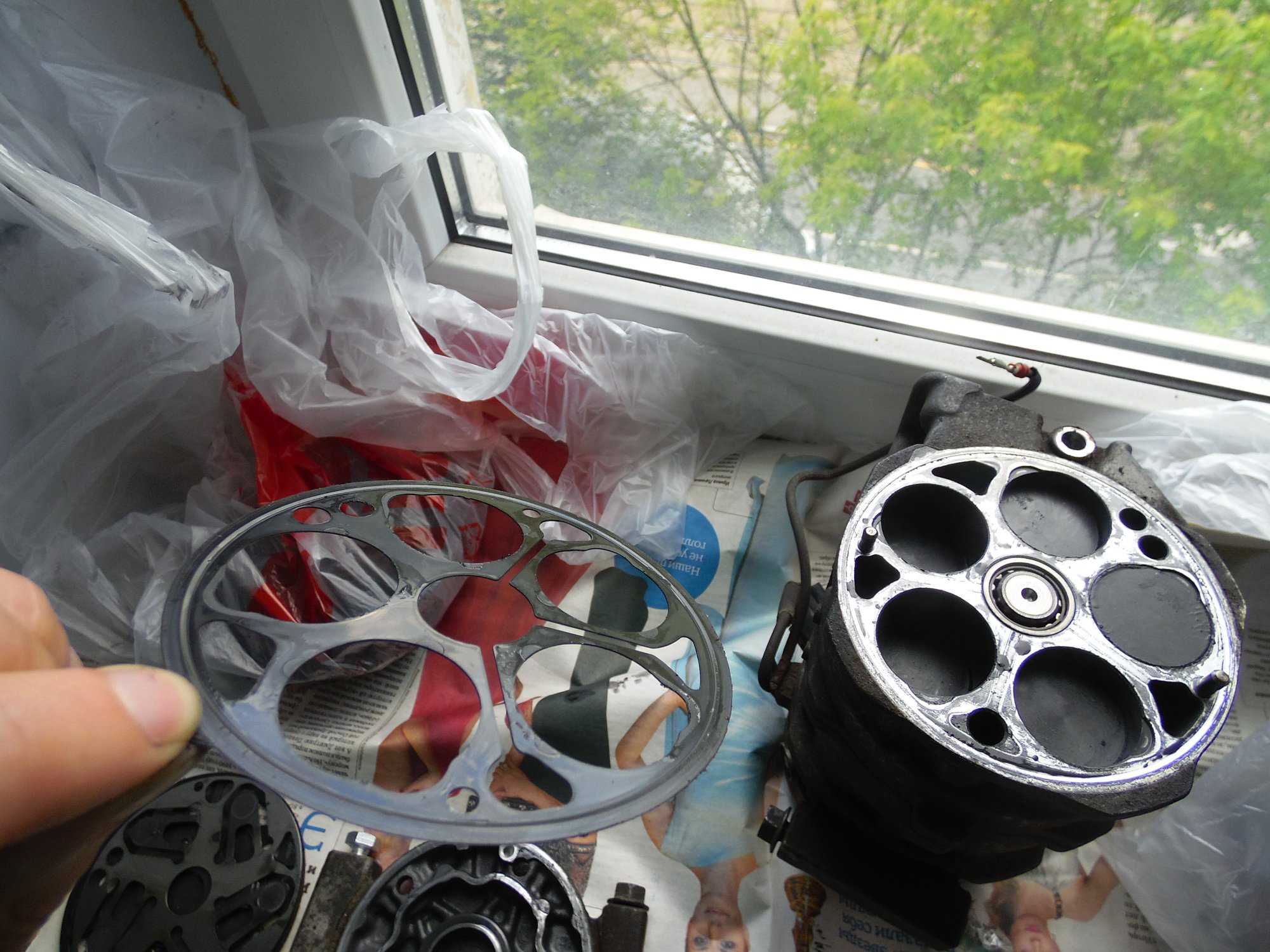

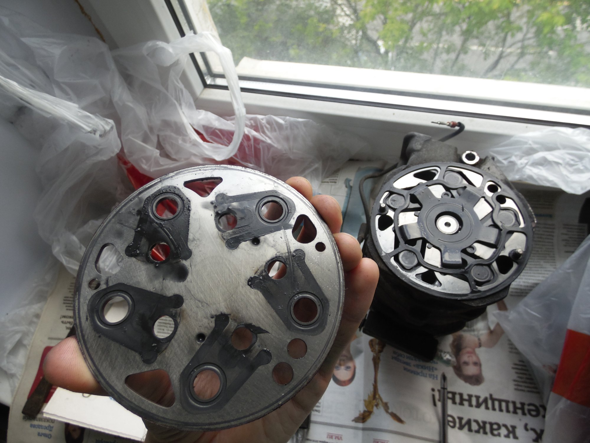

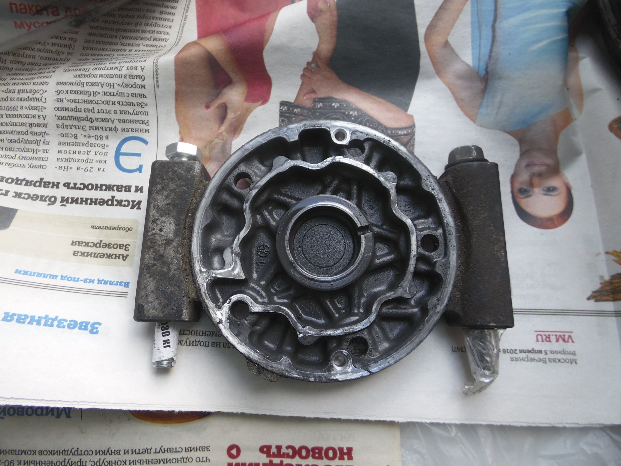

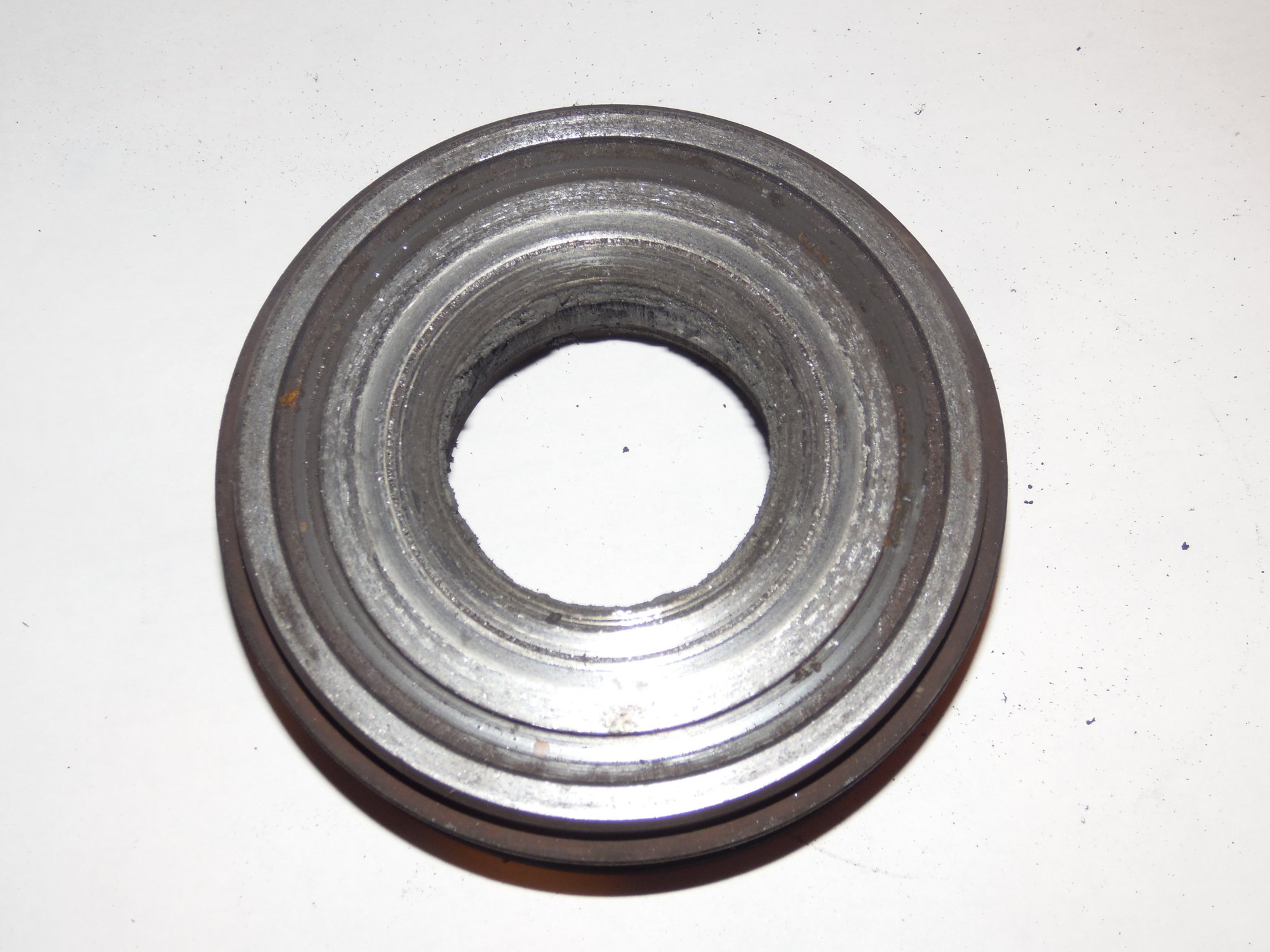

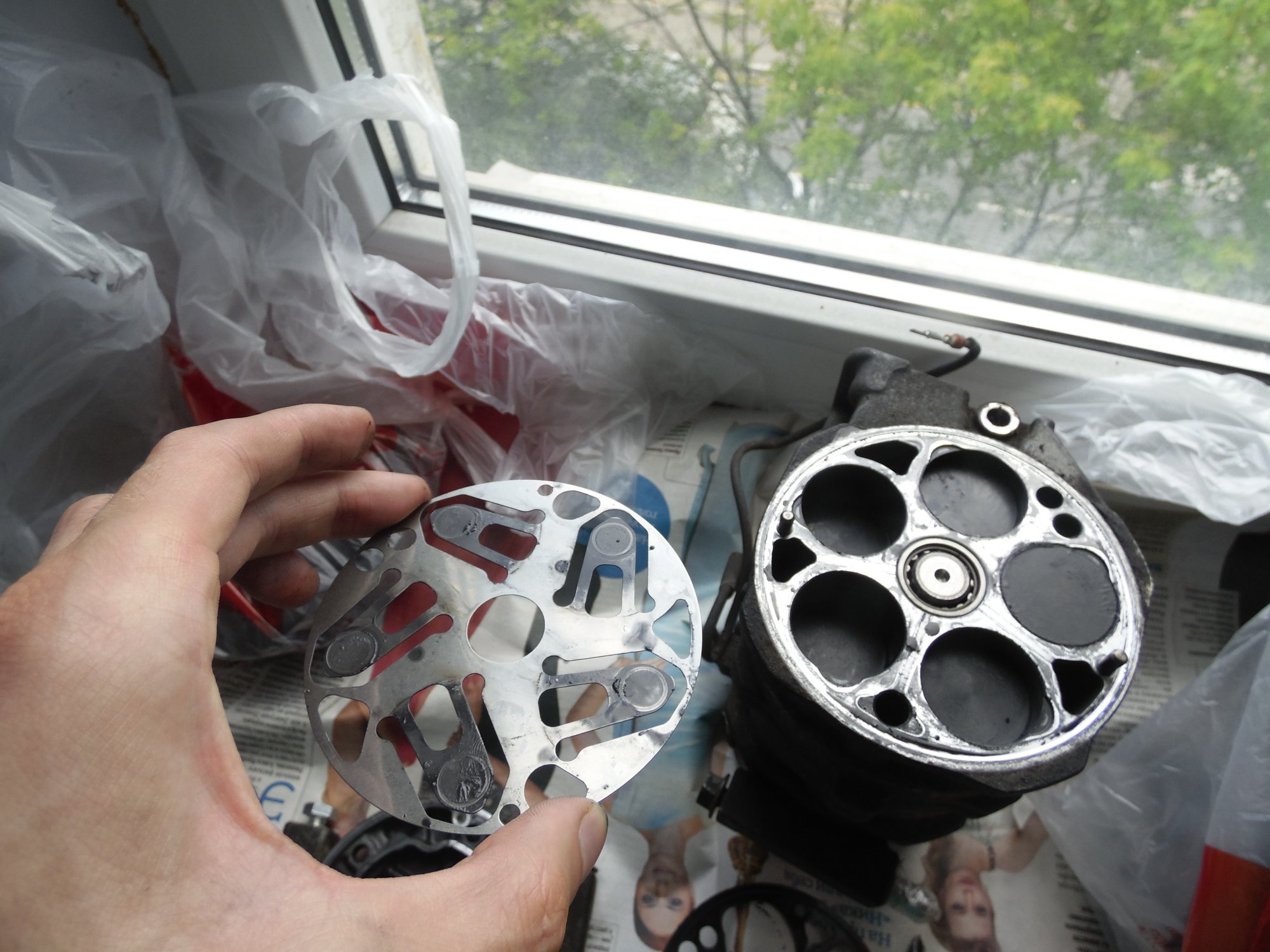

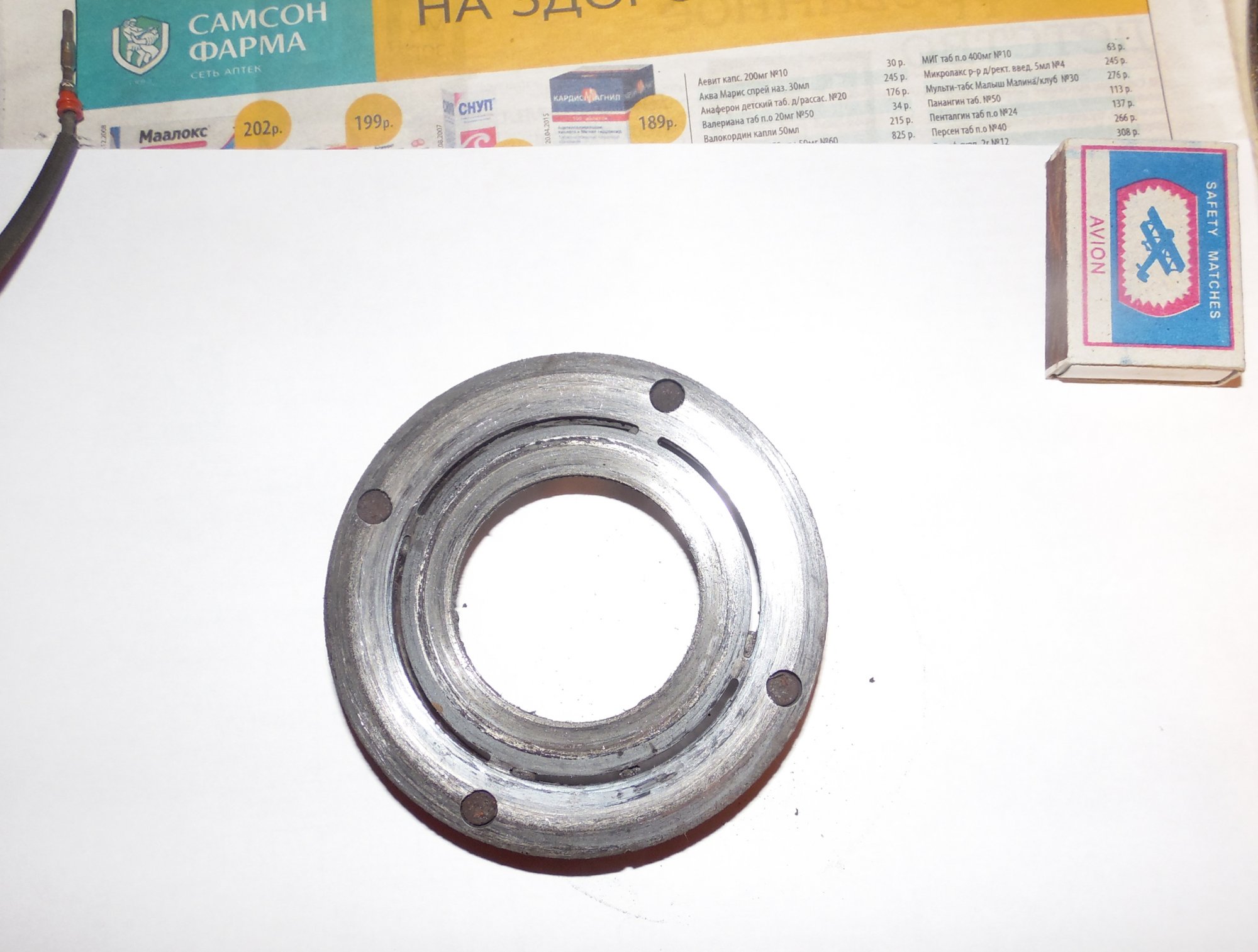

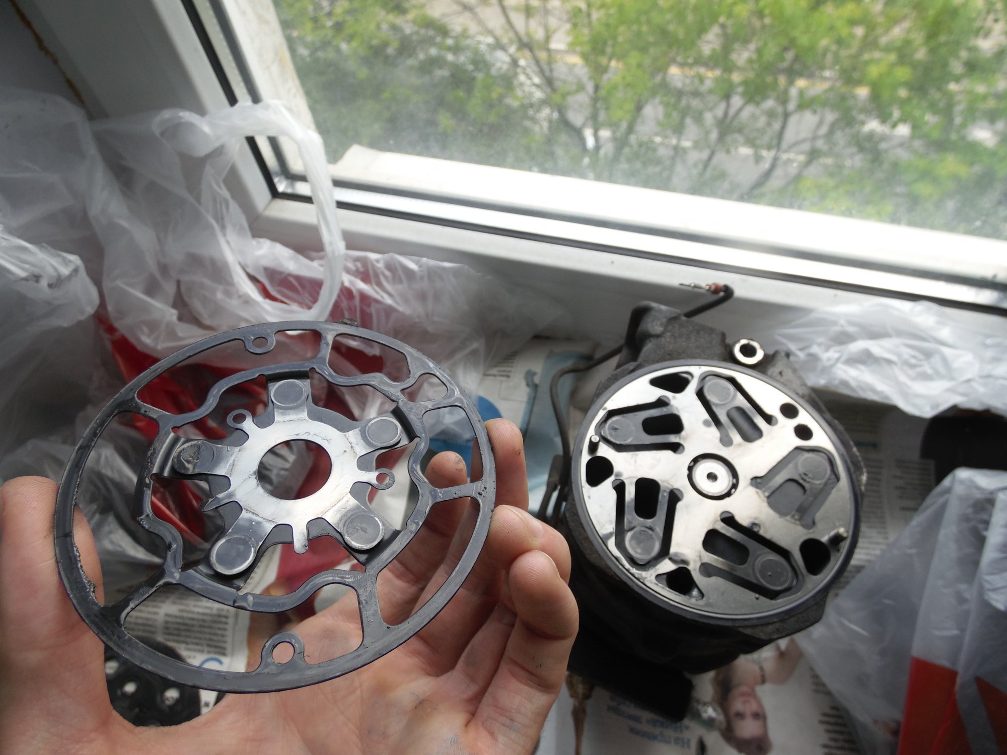

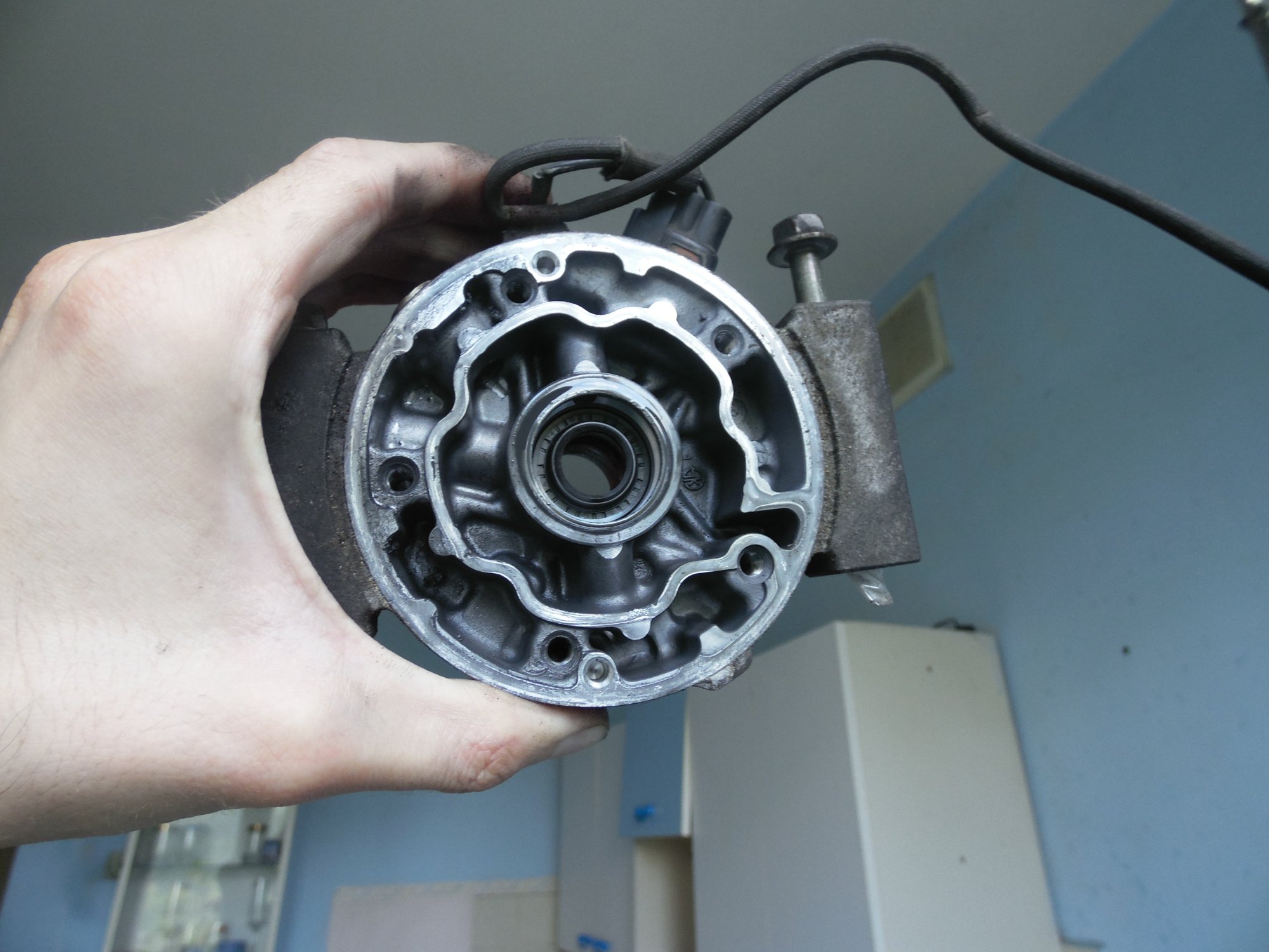

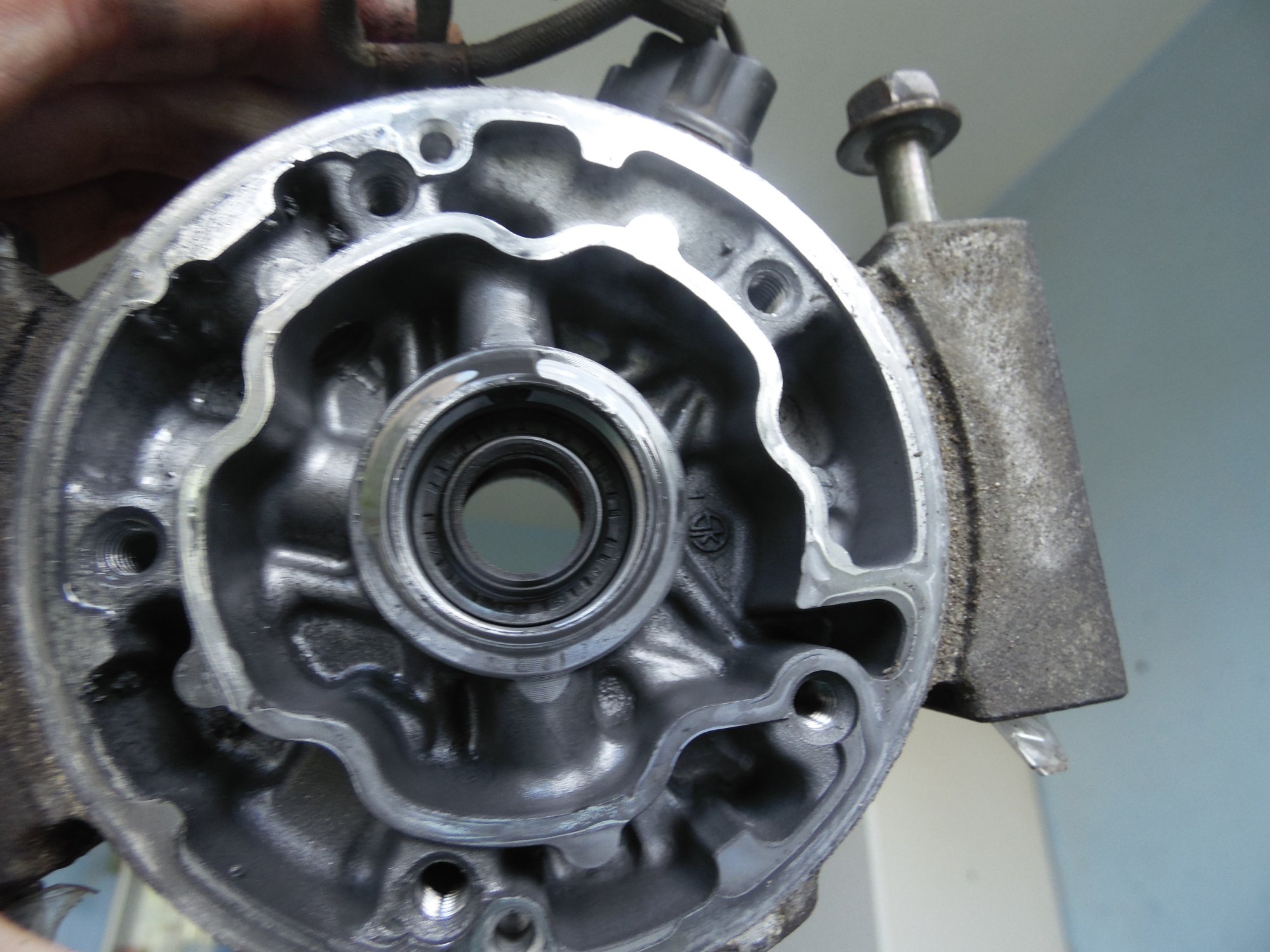

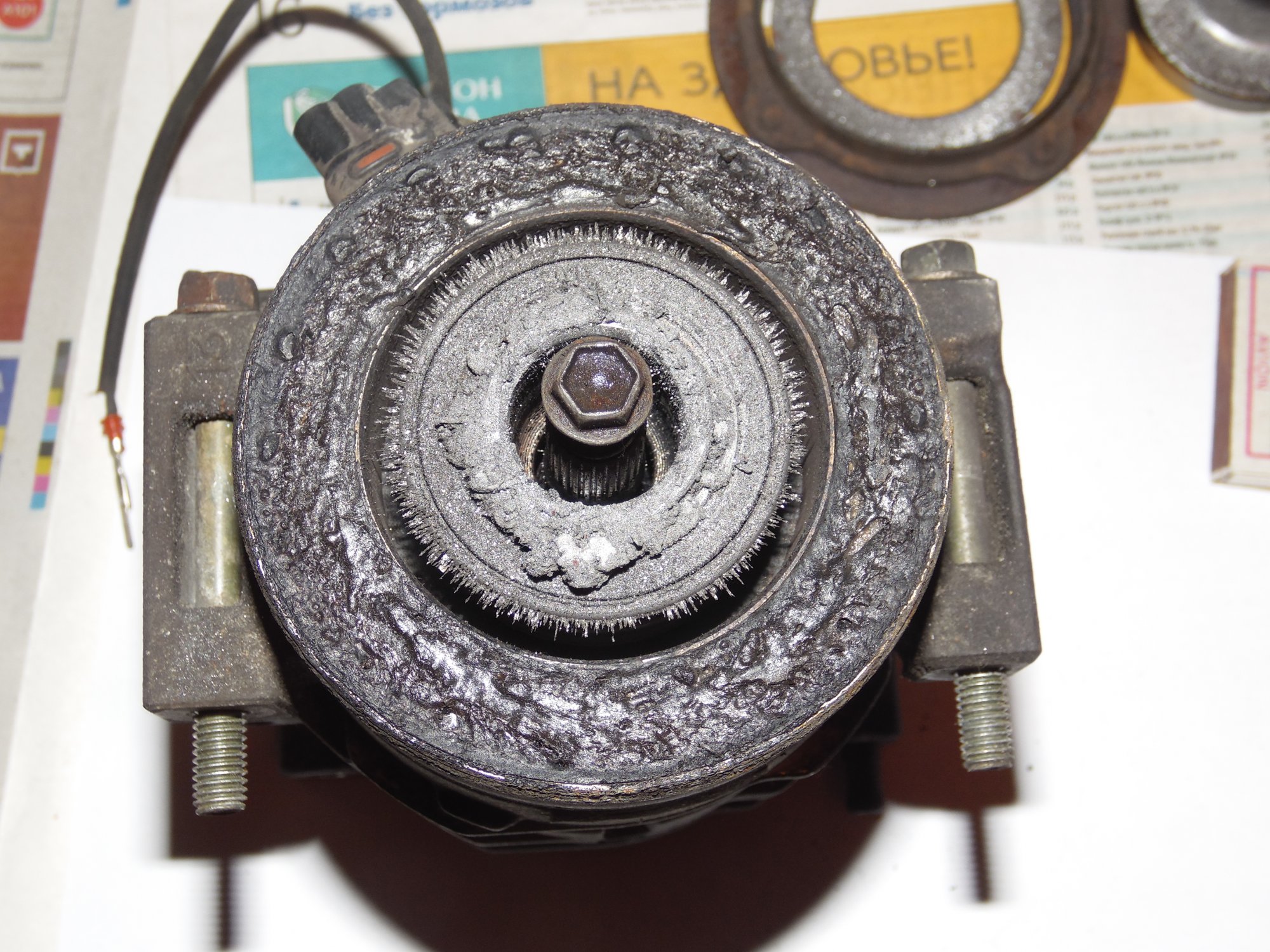

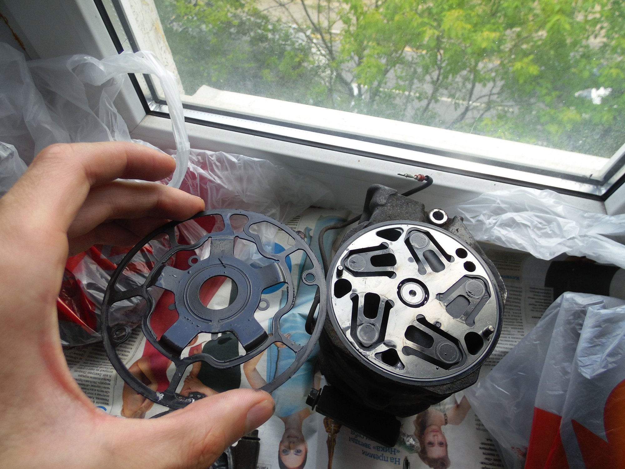

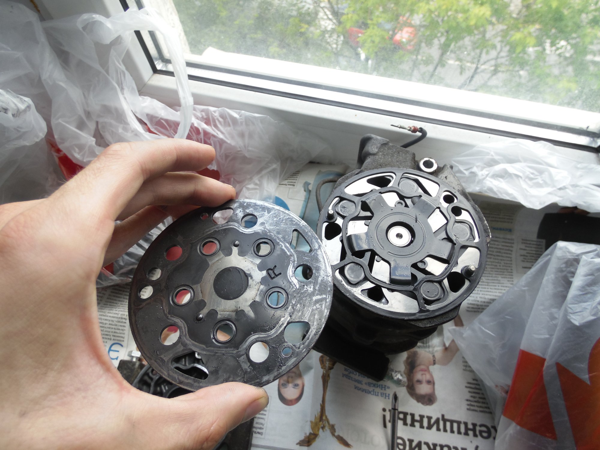

немного фото, возможно по ним можно сделать какой то вывод о чем либо):[DOUBLEPOST=1465604991,1465512884][/DOUBLEPOST]Удалось таки доехать до СТО - по мнению мастера в компрессоре есть выработка - возможно он и клинил , в следствие чего и порвалась резина прижимной пластины а так же виден износ на повернхности шкива которая соприкасается с прижимной пластиной. плюс как видно на фото поверхность электромуфты неровная - видимо плавилась эпоксидная смола, которой залиты витки муфты. по его мнению, на 50% вероятности что в системе имеется стружка от выработки компрессора, по сему еще и всю системку надо промывать и менять осушитель и конденсор .. в общем починка сего узла как четвертая часть стоимости машины обойдется =) как думаете прав-неправ?
