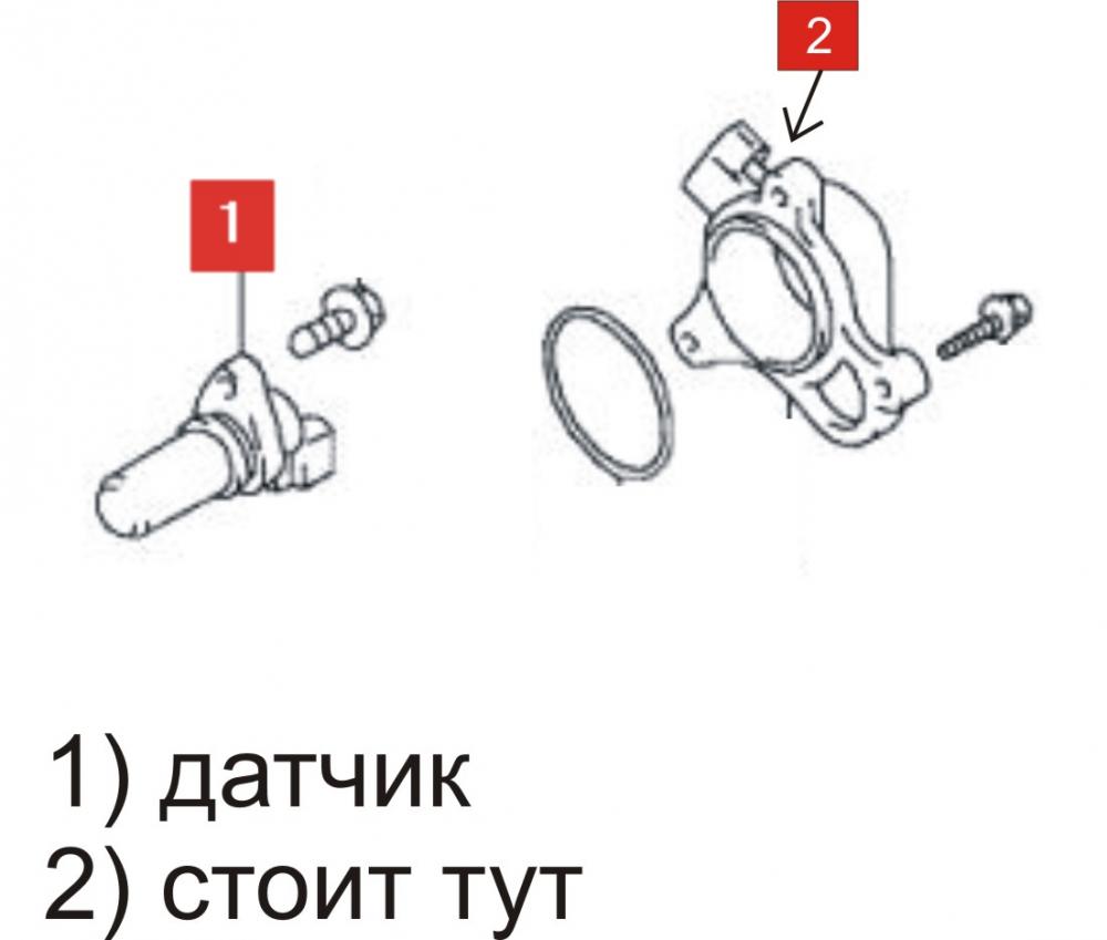

если я не полный ноль, то вот картинка)
крышка сзаду двиги, в ней разъём, знач. кмк внутри датчик стоит

Спасибо, датчик, я как понял это такая пластмассовая фигнюшка в корпусе
датчик не пластмассовый, пластмассовый только корпус разъёма
