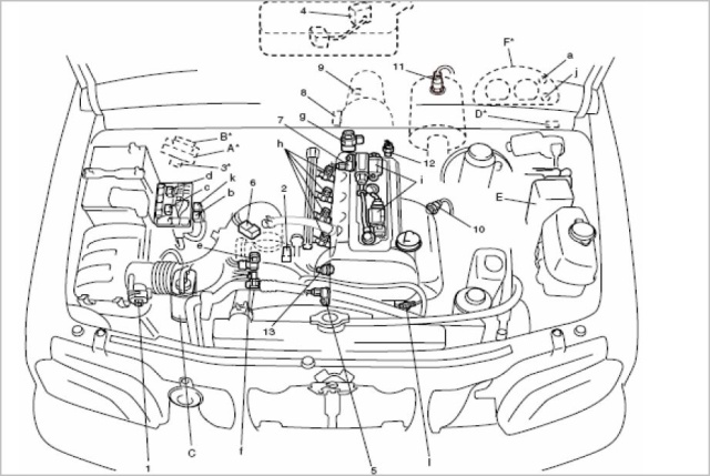

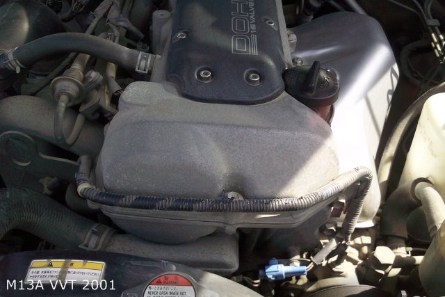

Подскажите, пожалуйста, где находится датчик распредвала на Сузуки Джимни Вайд, 2001 года, праворульная, автомат, М13А Весь движок рассмотрела и найти не могу В книжке по машине вообще какая-то картинка "левая" по данному вопросу
ПАП
1 Июнь 2011
Приморье
Jimny Wide, 2001, JB43W, M13A VVT, АКПП
Двигатель с VVT, как у моего Jimny Wide?
ПАП
1 Июнь 2011
Приморье
Механизм VVT (изменения фаз газораспределения для впускных клапанов) - это круглый наплыв на передней части двигателя. Голубой разъём рядом - это разъём для электромагнитного клапана управления этим самым VVT. У двигателей без VVT на этом месте стоит датчик распредвала. Если имеется ввиду легионовская книга для праворульных моделей Jimny - то там очень много ошибок (например стр. 67, 68 и т.д.) и нет описания работы VVT. Надо будет внимательно прошерстить книгу на этот предмет, самому стало интересно.
Теперь по датчику распредвала. Где-то на форуме писали, что находится на задней стороне двигателя. Сам я его не видел, очень неудобно туда добираться, да и необходимости не было. А по этому рисунку - он под номером 7:

Спасибо,утром гляну,что-то похожее на датчик там вроде бы есть А от куда эта схема взята? хочется по-больше информации о VVT узнать
