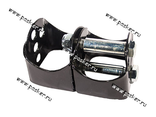

вот попались такие проставочки .. есть смысл их пробывать для увеличения длины амортизаторов?
если я праильно понял это на ухо амортизатора и две дырки на разный размер лифта
Проставка под задний амортизатор ВАЗ 2108-2110 (увел. клиренса до 35-55 мм.) к-т 2 шт.
(надпись сайта внизу ничитать! это не реклама! :) просто другой картинки небыло )

Интересная идея. К нашим подходит? Тонковат - я позагибаю точно.
