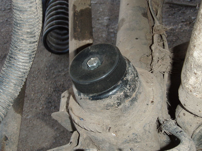

    Вот детская хоккейная шайба спереди внизу:
    Остальные фотки пока не могу найти, но и так ведь все должно быть ясно? :)

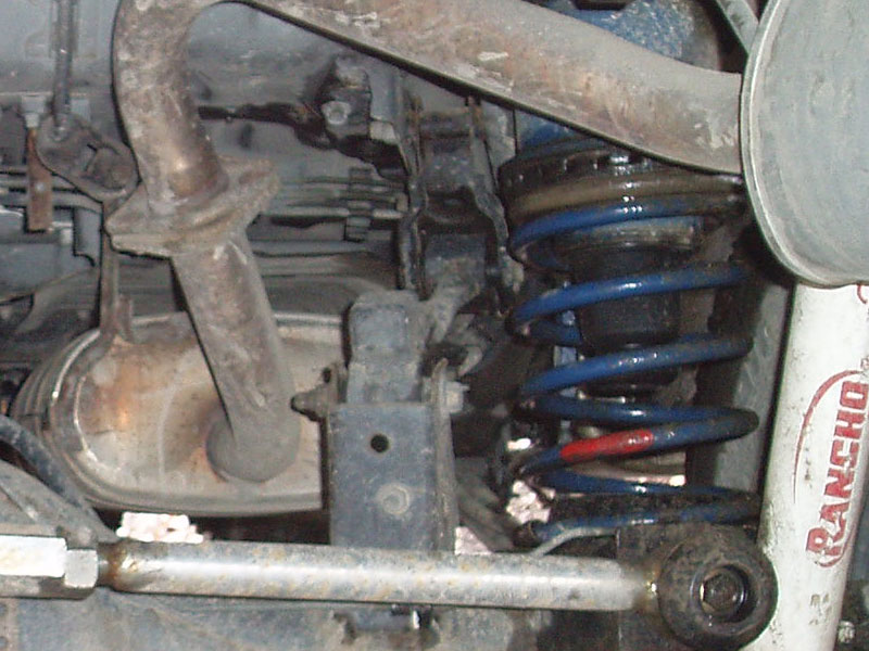

    как я понимаю отбойник такой?
    статья как его на теран колхозят http://terrano.irk.ru/2007/12/12/otboiniki.html
    бывают еще такие
    это сафарь с болтом сразу, подобные но рифленые крузак 80тка и сотка, на прадах сзади такое щастье
    [​IMG]
    теперь надо этих товарищей отловить и померять ;)
