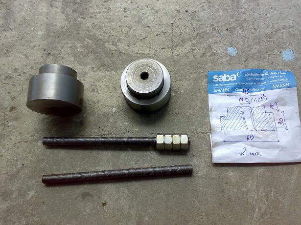

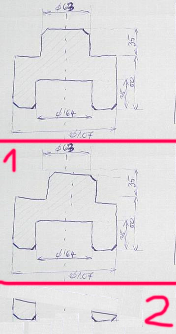

EDI, шайба - это просто удобное, дешевое готовое изделие...;) Можешь просто заменить любым подходящим по высоте предметом - куском резины, железный профиль, и т.д.
вот именно , и ничего не надо искать , ни резину ,ни профиль
прикердычил шайбы и всё !

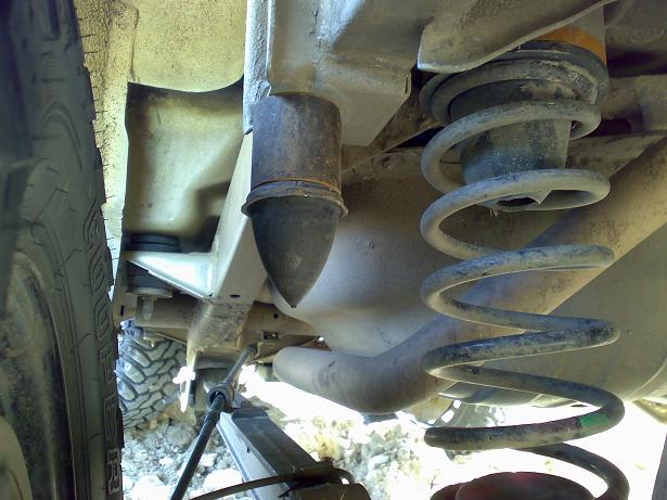

А я так удлинил отбойники)))
Задние просто опустил с помощью проставок. Резьба на задних отбойниках М10, шаг 1,25.
Передние выкинул, и с помощью проставки поставил такие же как задние.

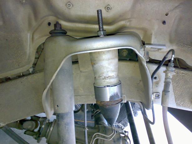

шайбы эт непраильно, центр отбойника будет коцаца об дырку прикручивания шайбы болтом, а надо что-бы в плоский целяк упирался
сегодня прикупил отбойники рессоры от волги, сразу со встроеным болтом, надо от них отпилить конусную часть ножовкой и прикрутить через просверленную дырдочку в площадке переднего моста, и будет все по феншую.
в выходные поставлю и зафотаю

Хочу уточнить вперед ставим от ВАЗ-2106(01-07 они говорят одинаковые?) передние или задние? А то они одинаковые по диаметру и форме, различаются только длиной(и на наши слабо формой похожи). Передние какие-то совсем короткие...
Заказал Хантеровские(задние), в наличии тоже не оказалось, поэтому не глядя(по 80 руб...:)). Рома, они прямо вместо родный задних вкручиваются? Резьба совпадает? По форме на картинке они цилиндрические.

Они (хантеровские) без болта. Чтоб поставить надо купить болты М10 шаг 1.25 длиной 30-35 мм две крупные шайбы (лучше подбирать уже с отбойником на руках) и два гровера.
Родные выкручиваешь, а хантеровские прикрутишь болтами в родное посадочное место.
Газелевские тулятся абсолютно так же. Только для них шайбы нужны меньше по диаметру.

Сегодня поменял передние отбойники на задние от ВАЗовсой классики... Ну, блин, та еще работка...:) Промудохался почти 3 часа пока "научился" их туда запихивать... Получилось только вдвоем + гидравлический домкрат...:)
Ответ: Делимся опытом: удлинение / доработка отбойнков.
Я тоже их совал домкратом, предварительно хорошо смазав вдшкой ). И по-моему даже немного подрезал эту пипку, что бы легче вошло ).

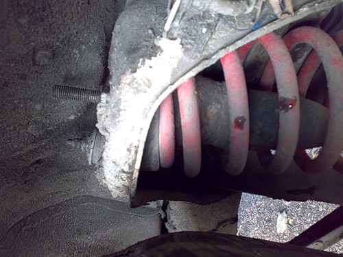

Друзья, по-моему, всё гораздо проще - сверлится дырка в отбойной площадке, режется резьба М8 метчиком, и прикручивается москвичевский отбойник. Альтернативно - стальная, капролоновая или даже гетинаксовая шайба толщиной с лифт, на том же болте М8. Родной отбойник в неё и будет биться. На задней площадке уже есть 2 дырки, осталось в них тока резьбу нарезать, либо новую М8 в центре.
У самого мопеда пока нет, планирую в ближайшее время делать именно так, а пока просто езжу осторожно. Впереди даже резьбу резать не буду, просто приклею шайбу на эпоксидный клей.
В чем ты там резьбу резать собрался? Там металл толщиной в 2 мм. А гайку туда можно упихнуть руками без проблем, и еще и гаечный ключик накидной просунуть ;)
Спереди же нижняячашка пружины те-же 2 мм. Резьба М8 нарезается нормально, шайбу держать хватает ))

Кстати, все было интересно да недосуг спросить. КАК и ЧЕМ ты сверлил передние чашки? Не боялся дырку в полость моста провертеть?

Блин, да гаечку туда проще париной репы вставить. Илья, а сверлить не страшно, там до моста 4-5 см минимум. Не проткнешь мост :hilarious:

на морде вот так сделал-
сверлил в отбойнике отверстие, вклеивал шпильку, добавлял шайбу из толстой резины в основание, и гайку сверху. 15 минут 100 рублей обе стороны. с весны работает.
