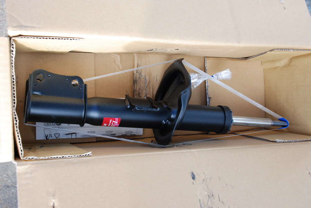

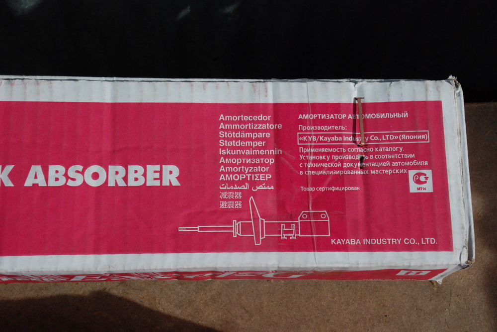

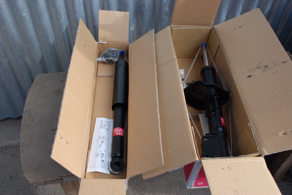

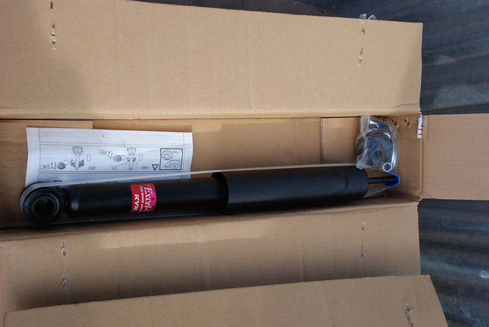

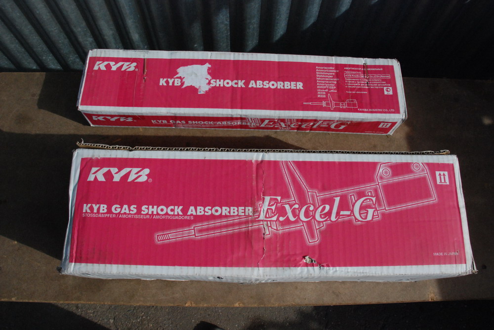

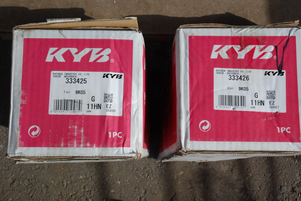

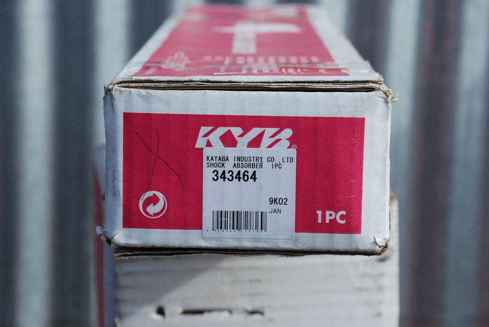

Итак, амортизаторы КАЯБА.
Стоимость
333425 - 1шт. - 3320
333426 - 1 шт. -3320
343464 - 2 шт - 1600х2=3200
Итого: 9840 руб.
Доставка из Владивостока-600 рэ (из интернет-магазина в Москве дороже млин..правда быстрее на неделю))
Фотки из коробок. Сеня поеду ставить..
Если кому надо покрупнее сфотать-грите быстрее,пока не поставил.

Итак, в понедельник поставил аморты..и во вторник поехал в Смоленскую область:туда- обратно 950 км..первые впечатления
мягкие.по сравнению с "родными"-просто НЕБО И ЗЕМЛЯ. комфорт передвижения стал совсем иным. особенно это проявилось на дорогах смоленщины, где ямочный ремонт и выгибы полотна-в изобилии. "отрабатывают" неровности на отлично.Джип Ок! ехал бы на родных-стрясся бы.
крены-стали меньше.не прям глобально, но меньше.
управляемость - почти не изменилась. чуток в повороты более "точно" стал заходить, но надо учитывать, что сделал после установки сход-развал плюс м.б. субъективные факторы-скорость, погодные условия и т.п.опять же резина совсем новая.
ИТОГ:
Каяба-гуд. реально-разница очень заметна.ездить стало НАМНОГО комфортнее. это, конечно, м.б. также связано и с тем,что они абсолютно новые, но, если можно так выразиться, "память задницы" подсказывает, что новые родные все равно были намного жестче.
помницца, на старых едешь, трясешься, каждый стык на попе ловишь но мысль о жесткой/спортивной подвеске придает гордости и сил РУЛЮБЛИН!!
ИМХО, теперь себя уж гоночным спартанцем не почувствуешь, зато пеесок меньше сыпецца.;)
antropolog
11 Февраль 2007
506
80
Протвино, Подольск, Москва
Suzuka SWIFT 2007 1,3 МТ GLХ Оранж
обрела папку 25.03.2007
Ответ: Поиск запчасти:амортизатор передний
А, ну и самое главное - ОНИ ПОДОШЛИ!!!Все круто!Танцую!
Я таки вознагражден за долгие месяца поисков, метаний, звонков, переписок с разными конторами, специалистами, что тем не менее риск не исключило-до конца точно никто не был уверен, подойдут или нет.Не-не-не
Я СУПА-ПУПА ГУД,ГЕРОЙ И ПОЛУБОГ, пашел к себе на Олимп, повешу медальку размером с R15 диск на грудь и буду слушать похвальбы и восхваленияАнгелочек

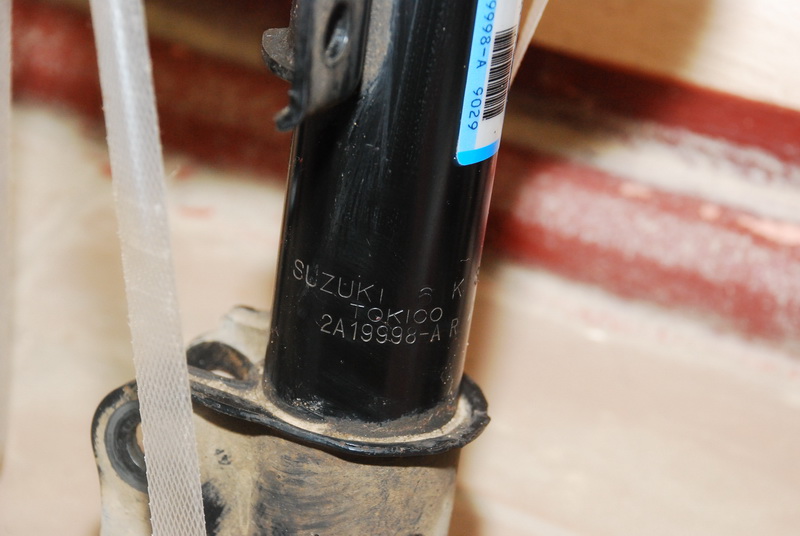

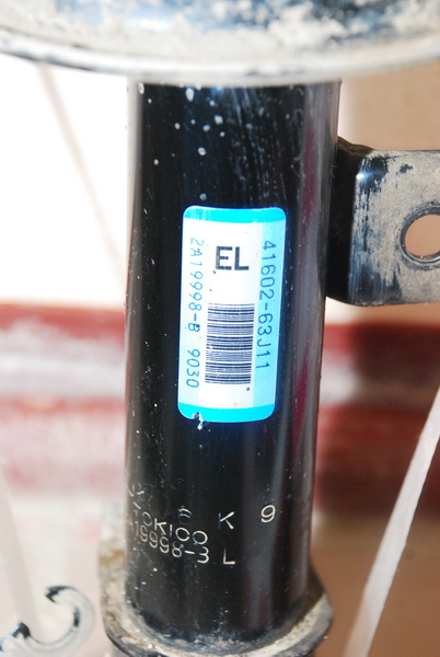

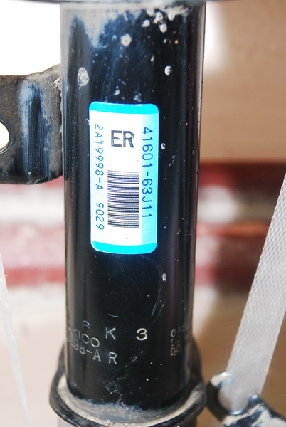

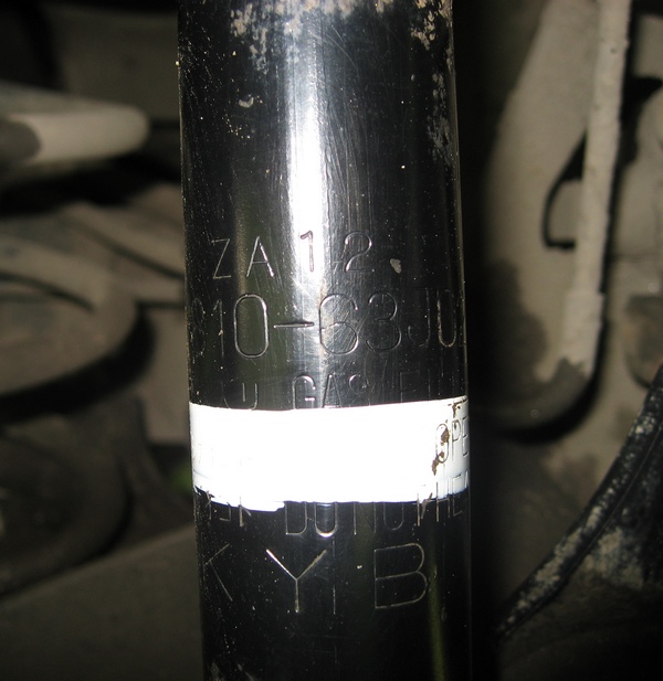

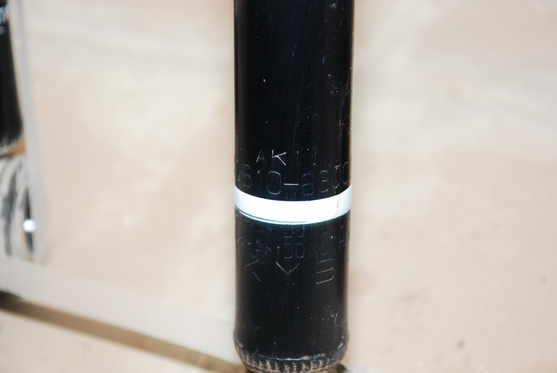

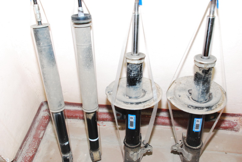

Давно хотел,только щас руки дошли.
Фото поюзанных родных амортизаторов.
Если нужна расшифровка-передние у нас от Токики,задние-Каяба.вот так вотмолотком с

а вот назтом сайте рекомендуют задние амортизаторы с номером 343420. никто не знает в чем их отличие от 343464?
Webber
(: Я лублю кататься :)
25 Сентябрь 2006
6,734
1,459
СВАО-МОСКВА
Эти амортизаторы не подходят под "европейский" Свифт выпуска с 2005 года - они короче, и возможно отличаются крепления. У нас уже заказывали с этого сайта такие амортизаторы - ничего хорошего не вышло, пришлось возвращать.
Пост Антрополога подробно рассказывает в чем кроется разница в кодах.

угу.все так.
слегка поправочка-наш таки Свифт не "европейский", а "азиатский",если судить по подошедшим кодам амортизаторов)
