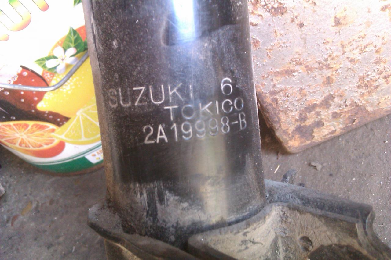

Заменил передние амортизаторы опять же на Tokico, но уже без надписи Suzuki на корпусе, попутно для профилактики поменял и стойки стабилизатора, так как езжу в основном по городу решил не заморачиваться с поисками амортизаторов от KYB. В целом поведение машины стало на много более понятным, а контакты защиты двигателя с различными неровностями дороги прекратились. О том как будут ходить новые амортизаторы, да и машина в целом думаю рассказать позже в бортовом журнале

передние стояли Tokico, оригинальные которые на конвейере поставили, их и менял
задние KYB, тоже с конвейера, они живые и очень даже хорошо работают
поменял только передние, поставил Tokico, номера в exist следующие: B2257 и B2258.
По стоимости картина следующая: левая стойка (B2258) 3 043,84 р.; правая (B2257) - 2 370,38 р.
Почему такая разница так и не понял :)

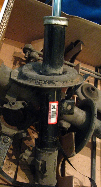

mr ST
27 Май 2011
Ярославль
'2008 SsangYong Kyron
Ответ: Поиск запчасти: амортизатор передний/задний на Swift 2004+
у меня стояли спереди вот такие:

mr ST
27 Май 2011
Ярославль
судя по каталогам exist, аммо каяба 343464 идут на RS415 и RS413, но на 2wd
а для 4wdб подходят каяба 333408 на сколько я понял
между 2wd и 4wd есть небольшая разница в клиренсе, видимо из-за чего и различаются аммо

mr ST
27 Май 2011
Ярославль
На моем Swift при замене передних амортизаторов машина стала меньше защитой двигателя скрестись, но проблема с загрузкой машины была примерно такая же. Единственное что заметил, что даже новые, близкие по характеристикам к устанавливаемым на конвейере, амортизаторы наши дороги плоховато выдерживают.
Машинка у меня вообще не в состоянии была даже небольшие ямы без проблем проходить, то есть даже новые стойки временами до отбойника пробивало, сильно неприятное ощущение. Спасался только тем, что проползал на самом тихом ходу плохие места на дороге.
Опять-таки, по моему опыту, результат такой.
Опят других участников форума, говорит, что на амортизаторах Koni машина едет не в пример лучше, хотя и по-жестче.
