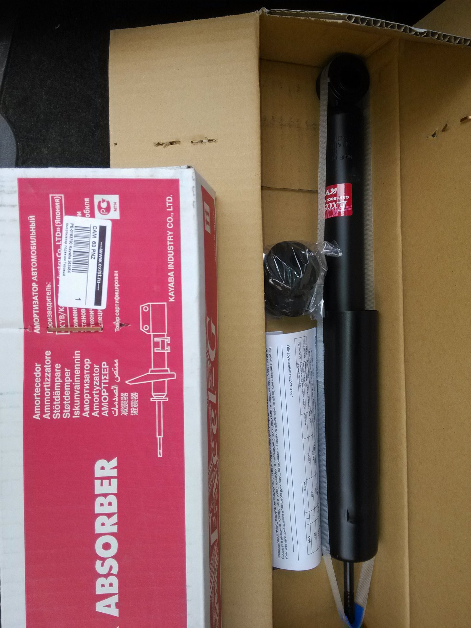

ну собственно из форума и каябовской методички понял что мне нада 343464 (343420 это для европейской версии а у мя японец) вот собственно что пришло
на выходных планирую поменять сфоткаю родной

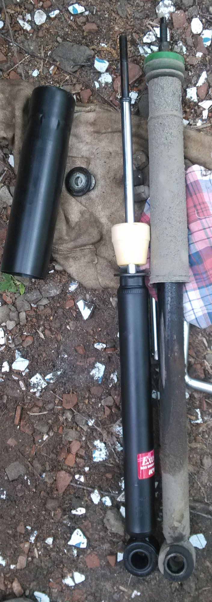

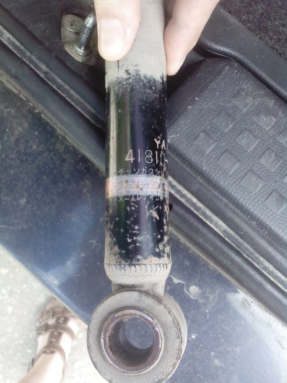

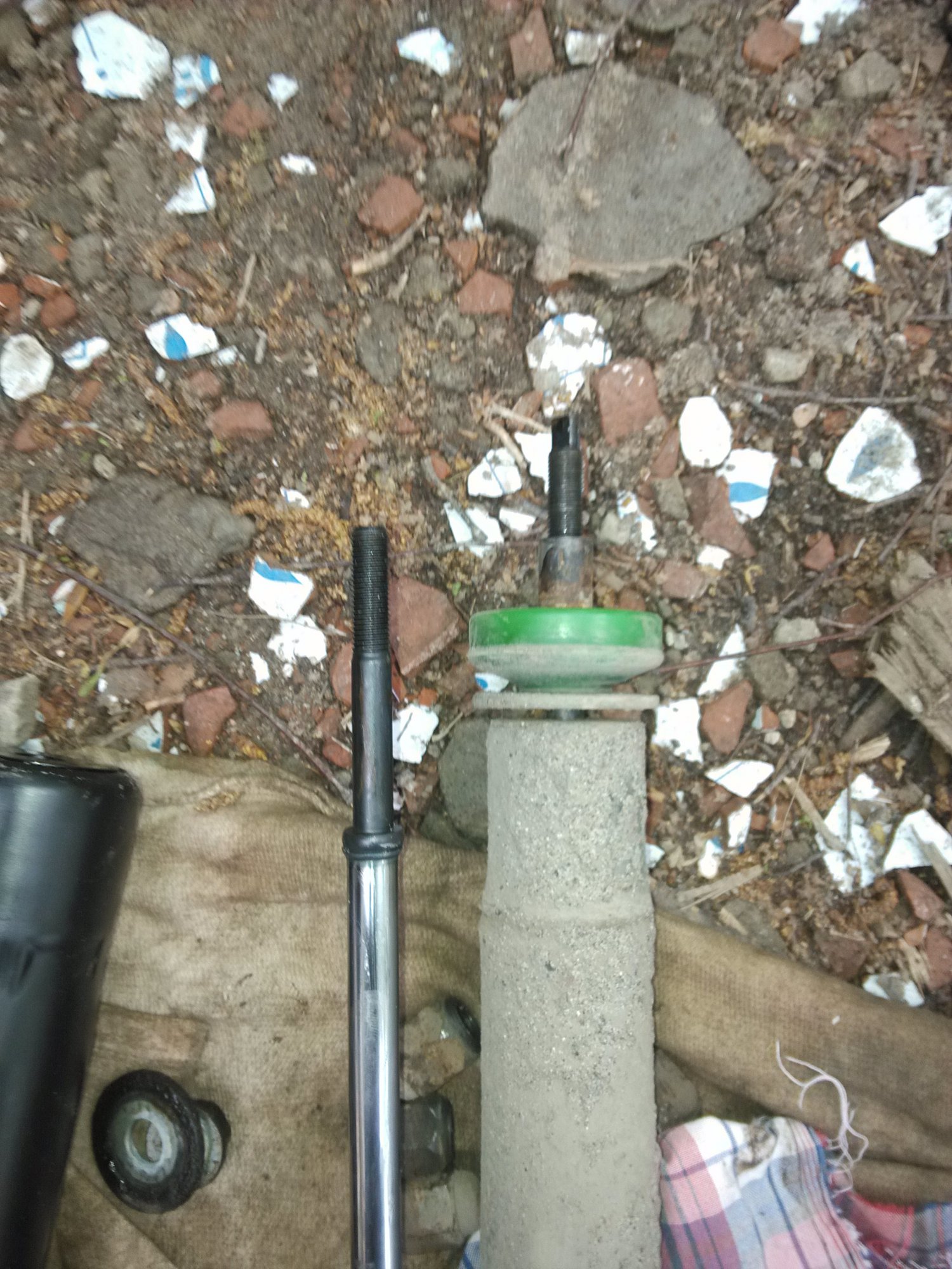

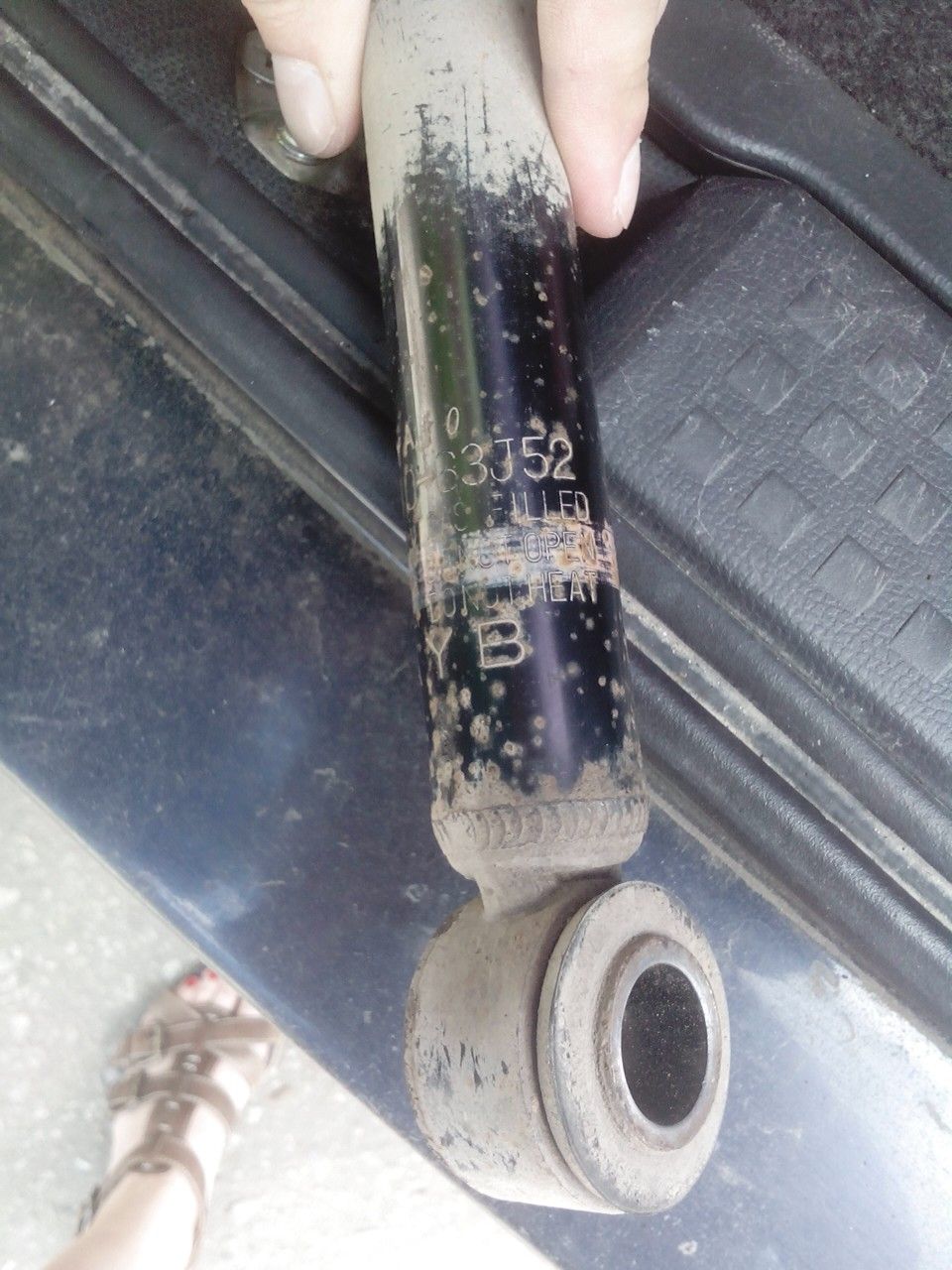

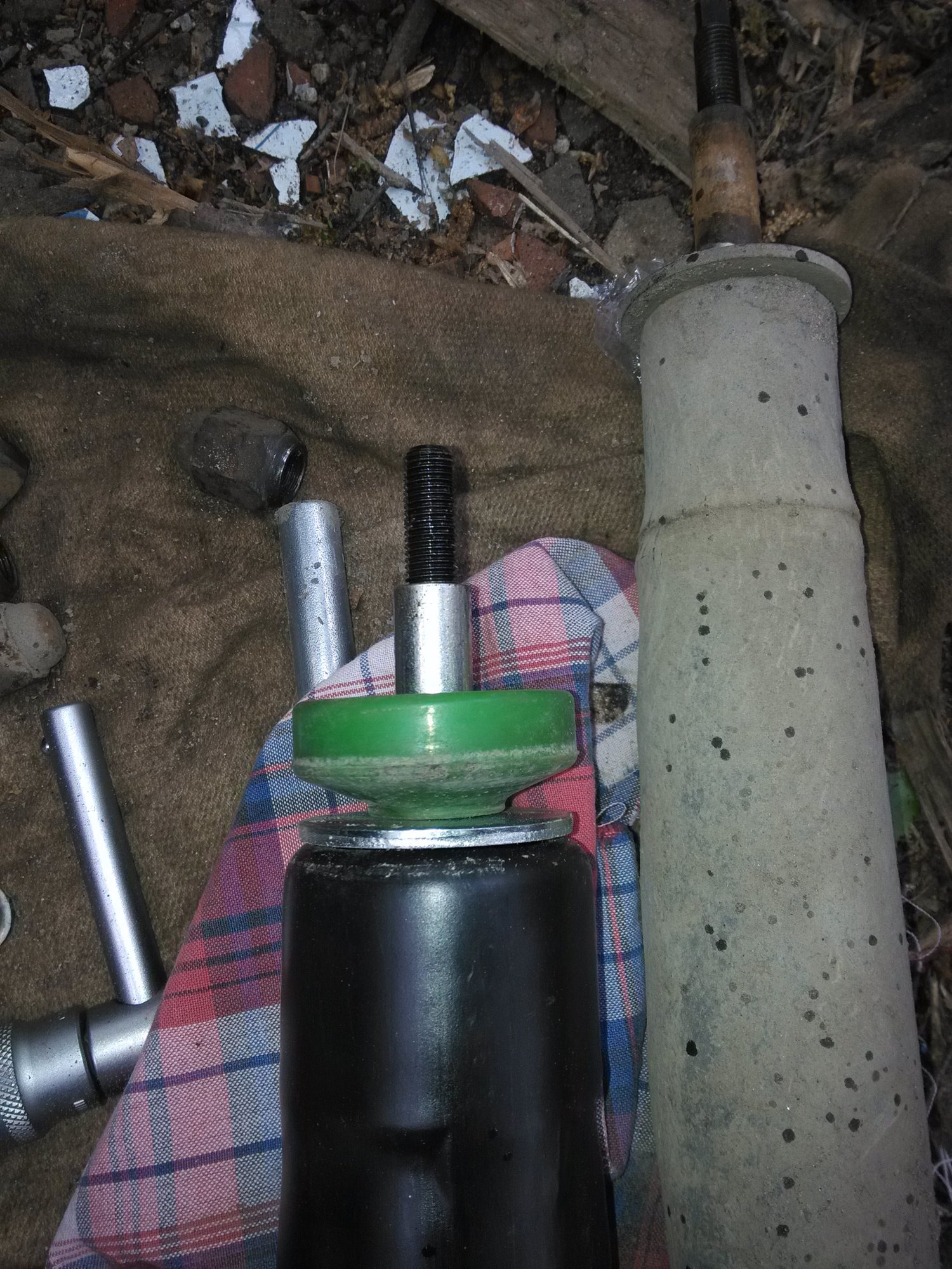

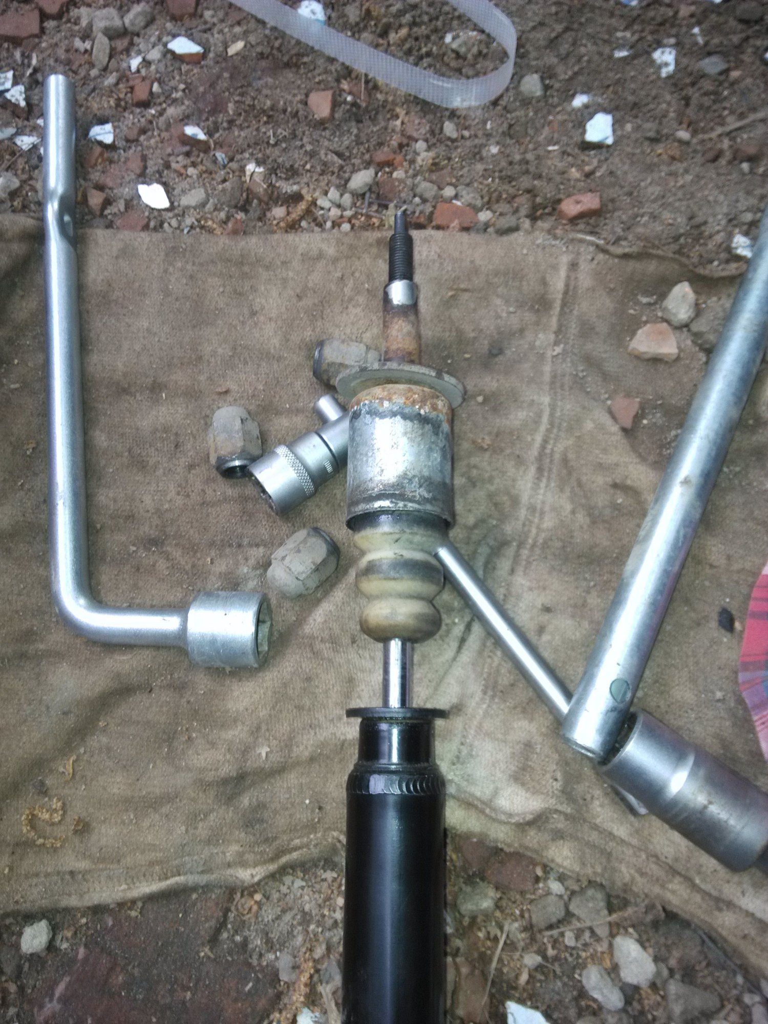

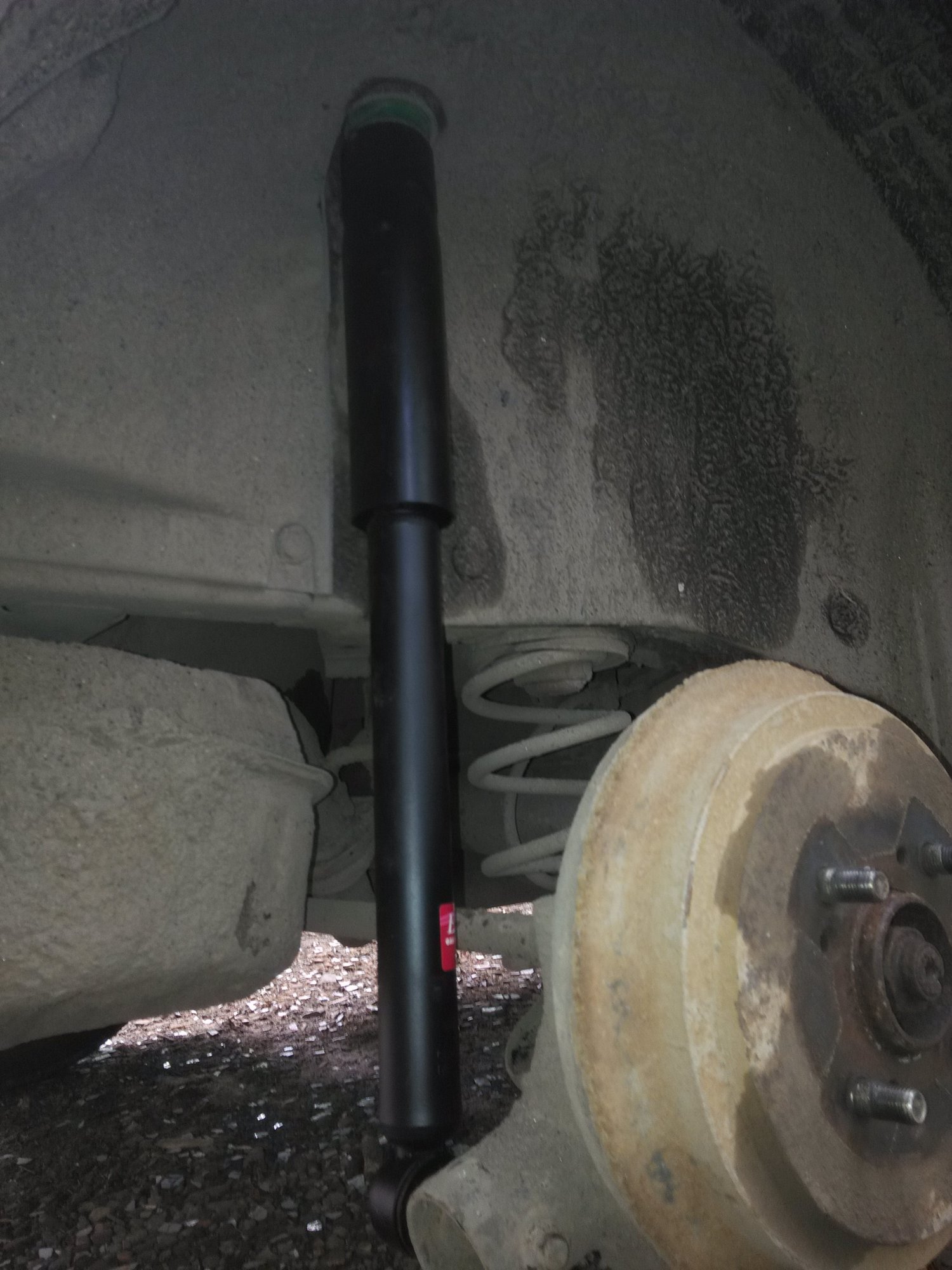

выкладываю как и обещал фото того что нарукожопил
IMG_20150516_111522.jpg IMG_20150516_111541.jpg IMG_20150516_112104.jpg IMG_20150516_113455.jpg IMG_20150516_123248.jpg
на первой видно что новый немного короче
в комплекте идут черные резиновые втулки (зелененькие), но я недавно менял их на полиуритановые так что оставил их
на последней старый потекший
на старом амортизаторе не нашел не одного опозновательного знака или надписей или стерлись от времени или и не было никогда.
ну собственно последние фотки - это родные коябовские что стояли раньше
KYB 41810-63J52
получается что все же стойки взял от переднего привода а не от ведовой машины... походу разницы между японками и европейками нет, разница лишь в приводе - полный и передний..
на родной стойке что снял по идее должны быть надписи в нижней части , возле крепления к маятнику. может из за грязи не разглядел?
ну у каябы как бы др и не было в каталоге, только было разделение на европеек и азиатов (ну + еще по годам выпуска). Один из живых старых амортизаторов остался попробую потереть мож что увижу
машинка заметно ниже стала?
а я оба аммо выкинул и мертвый и еще живой
ldgdemon
25 Февраль 2013
30
Пенза
suzuki swift 2008 4х4 1,3
да нет на фотке же видно что ход то у него дай боже, ну когда колеса нету, я так понимаю на высоту он не влияет никак (имхо)
