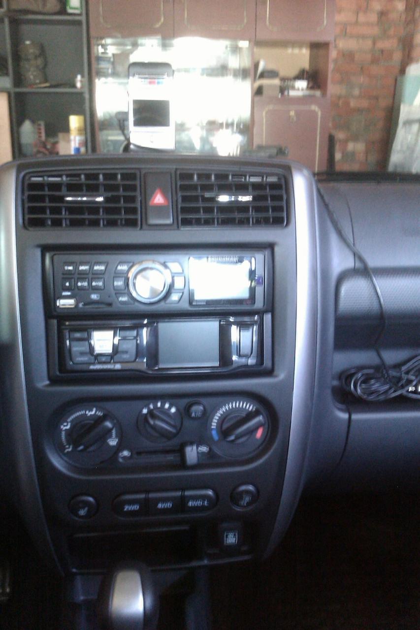

Ответ: Вопрос по магнитоле 2 DIN
Поскольку штатная магнитола даже при замене акустики играть не хотела, в Джимника была инсталлирована 1 DIN Пионер и активный саб. В связи с отсутствием спроса у вандалов на штатную аппаратуру, и наоборот, спрос на нештатную ( воруют среди бела дня), было принято решение : штатная музыка остается в виде отвлекающего маневра. Дополнительно установлена магнитола вместо пепельницы, все равно никто в семье , да и в машине, не курит. Прикуривать, как гнездо для зарядки телефона, перенесен в перчаточный ящик. Саб установлен под сиденье водителя, там на него никто не наступит. Управление сабом вынесено под ручник. Все компактно и не броско.Может, заинтересует кого.
Работа выполнена своими силами, но условия и руки установщика позволяют)
PS: Вместо съемной панельки на парковке устанавливается заглушка.

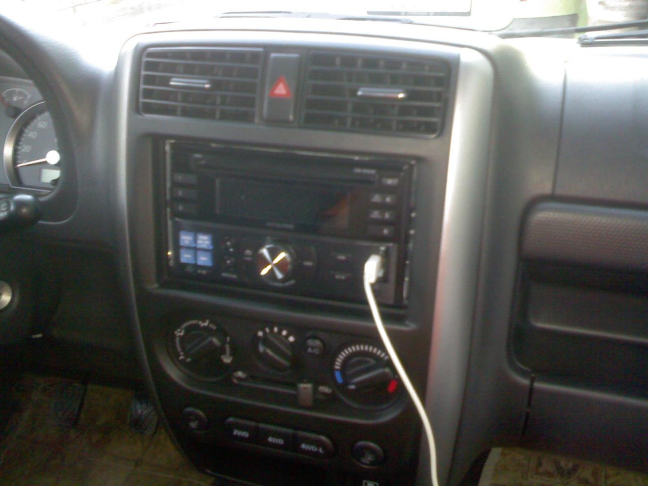

JohnSB, спасибо, но уже всё переменилось. Вот сегодня поставил. МП3 ресивер пока простенький, основная цель была установка БК.

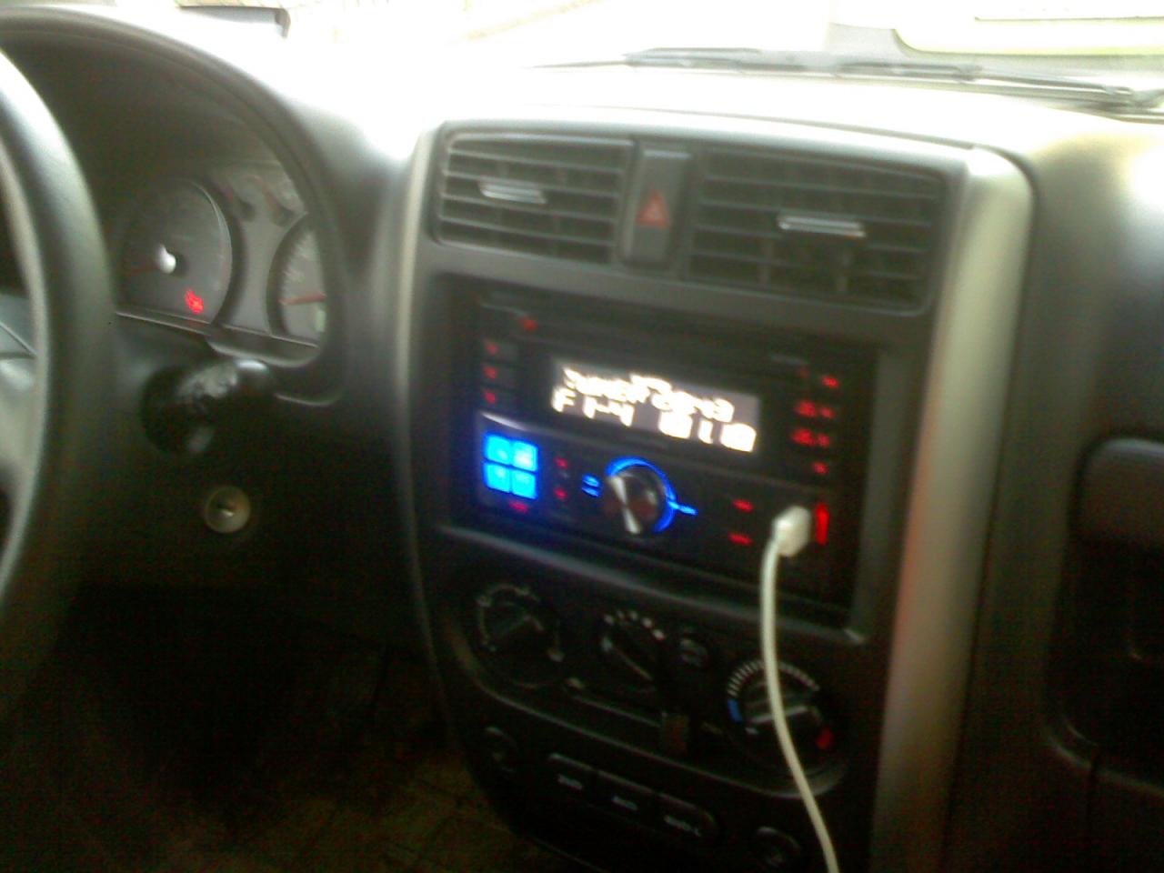

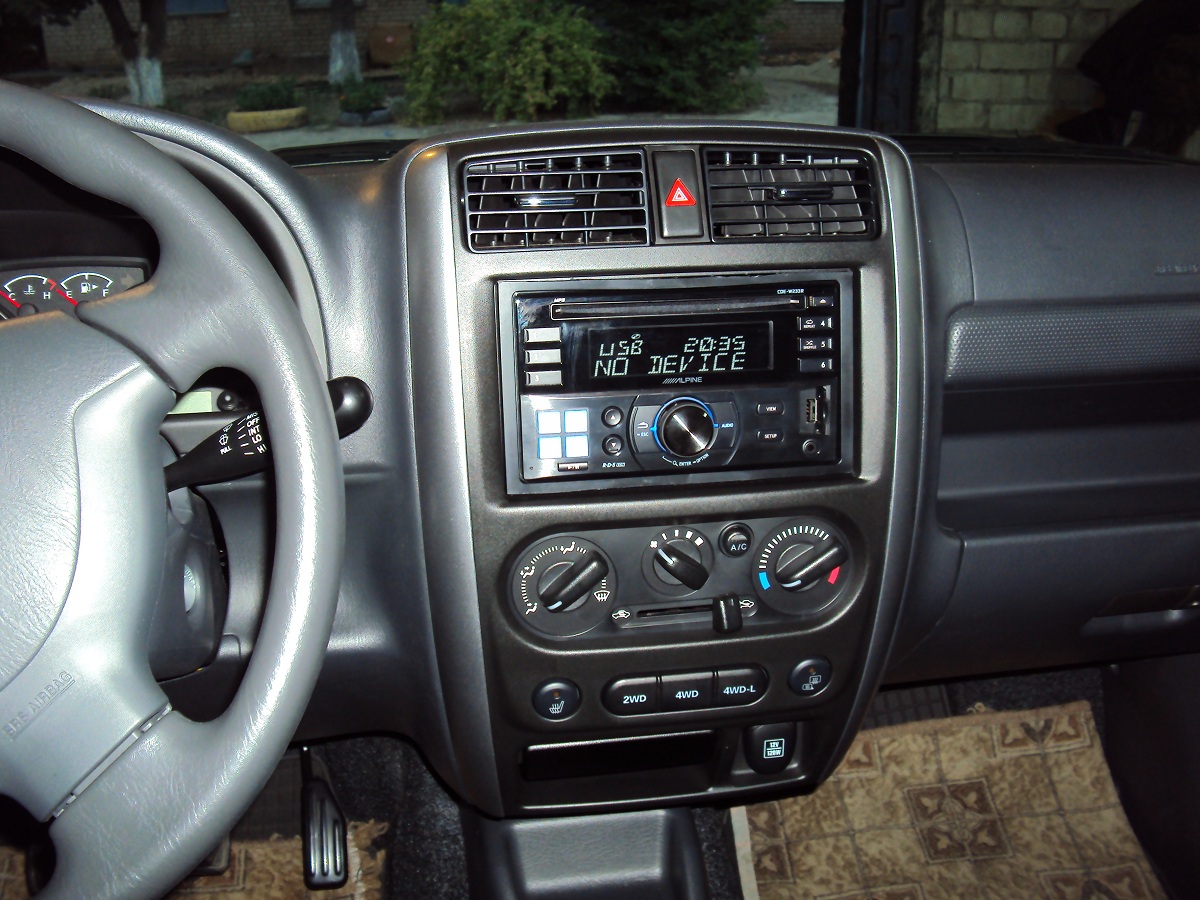

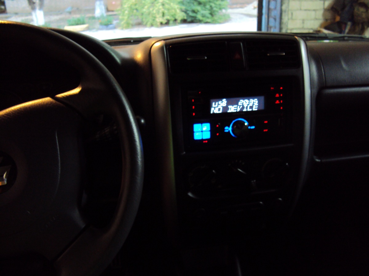

Ответ: Апгрейд штатной музыки (MP3) Магнитола, замена (1DIN - 2DIN)
ура поменял голову !:whistling:
ОБНОВИЛ ФОТКИ !
Ну так и не поленился бы взять нормальный фотик, и сфотать по человечи.
А так, поздравляю. Колонки заменил? Зазоры остались в рамке?
фотик завтро будет. Зазор остался рамка от магнитолы оказалась большой, надо обтачивать наверно.
Да колонки поменял, и поставил еще назад в штатные места. Еще сделал включение магнитолы через кнопку, без зажигания.
Радио ловит заметно лучше, нечего не шипит .

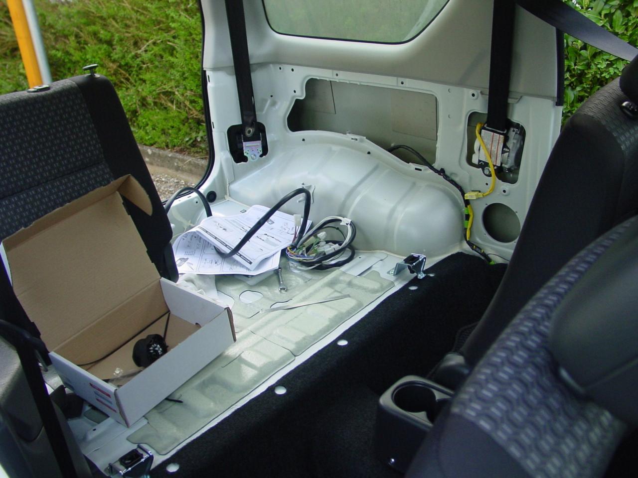

Сделай пожалуйста фото куда поставил задние колонки
уБК панель съёмная, а мафон думаю не особо привлечет :) да и к зиме поменяю
