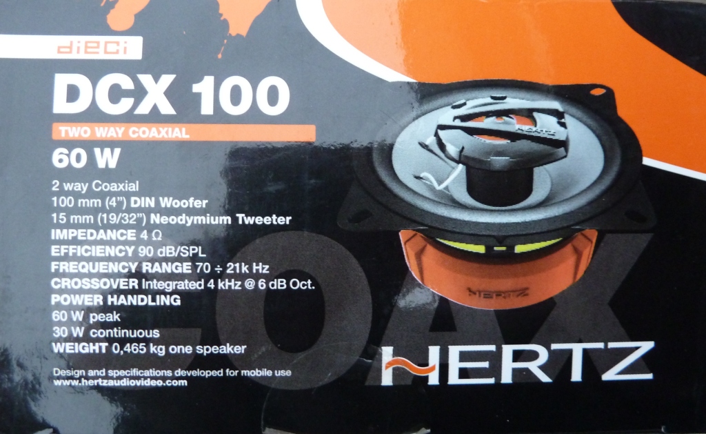

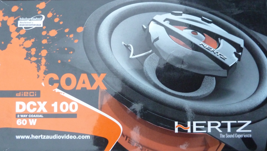

У меня передние HERTZ установлены: по качеству звука полностью согласен :thumbsup:.

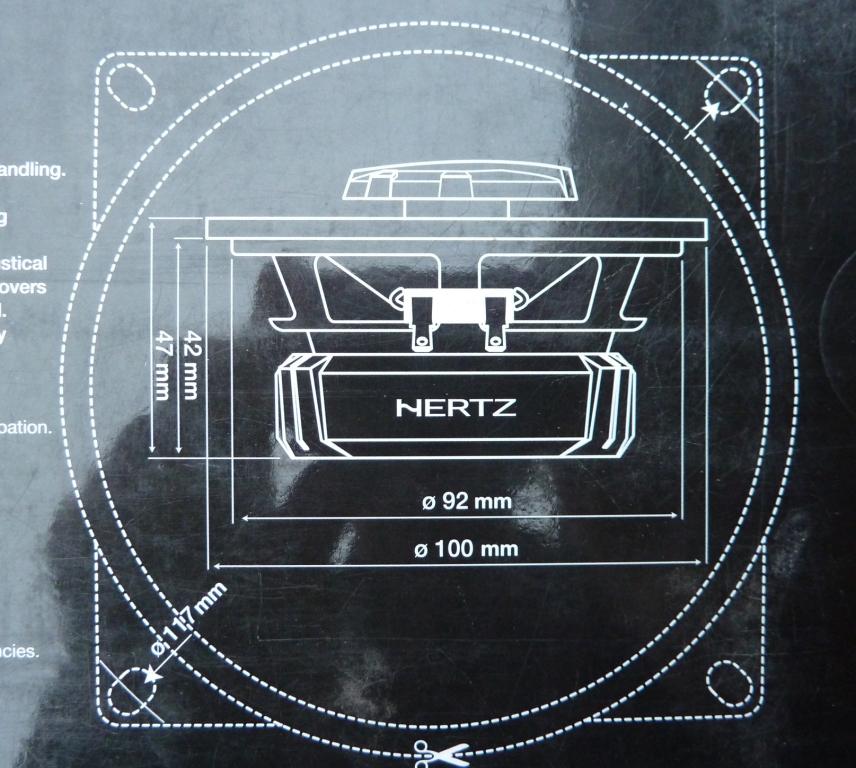

Размер в магазине по штатной колонке подбирал, крепление (уши) идентичны, но без доработки не обошлось - пришлось отверстие увеличить в длину. Маркировку с размерами и характеристиками не помню, но завтра могу выложить фотку коробки.

Министр, посмотри пожалуйста, на коробке размер должен быть указан. просто я щас в отъезде, нет возможности измерить, а динамики надо купить тут. по характеристике я сам подберу.
14,095
Ответ: Апгрейд штатной музыки (MP3) Магнитола, замена (1DIN - 2DIN)
Блин, ребята, ну вы о чём? Качество звука вещь настолько условная, что даже слов нет :)
По диаметру, те, что в ногах - 10 см. (какой нафиг может быть звук от 10 см и ещё в ногах?)
Задние места под 13 см.
Вперёд можно впереть, через проставки, (где-то были фоты на форуме) 13 см.

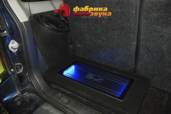

Установил себе сабвуфер, дома полетел домашний кинотеатр в коробке, взял от него пассивный саб, чуть обрезал корпус и положил в багажник рядом с ящиком под барахло, обтянув как и ящик карпетом.
Купил усилитель от активного саба и прикрепил его под водительское сидение, теперь звук стал еще лучше, осталось поставить центральный динамик, у меня магнитола 5.1.
Сзади да 13 у меня Пионер. Спереди 10 с пищалками ДЛС.
