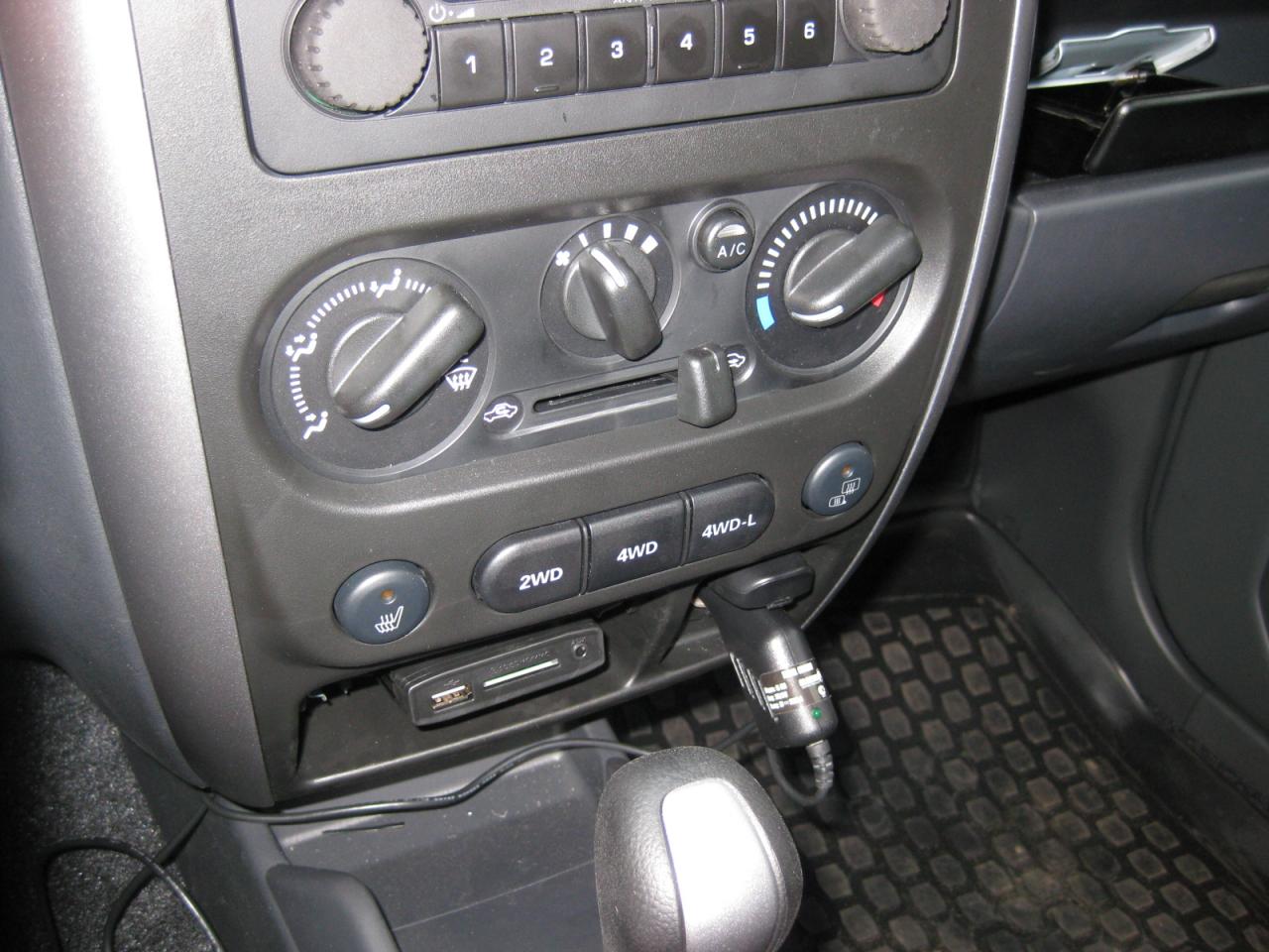

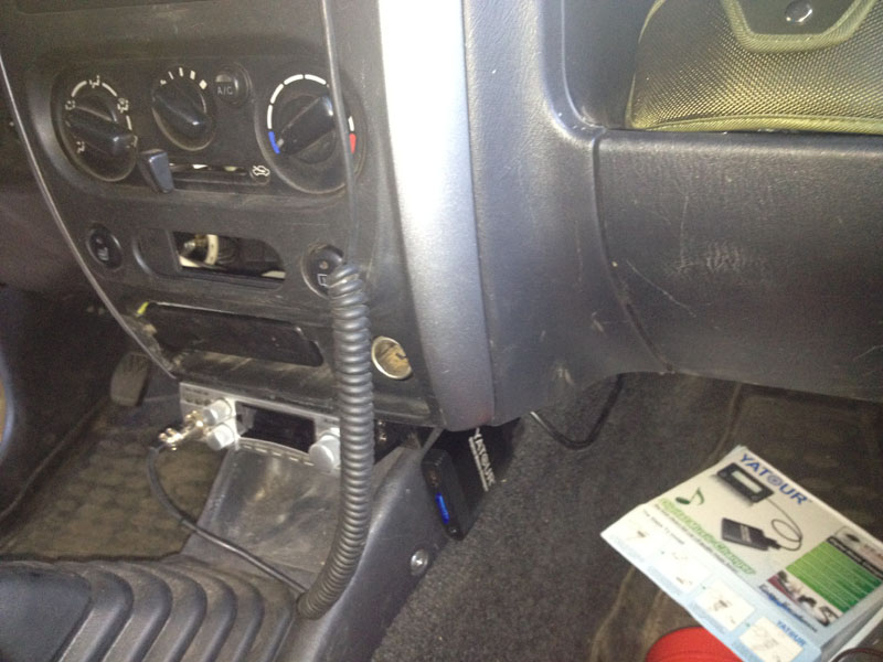

Вопрос со сменой флешек не однозначный... 6 папок по 99 песен это почти 600 композиций... Не мало однако.
Я прикрепил на двусторонний скотч, сбоку, на консоль, где рычаг переключения передач, со стороны пассажира. В движении не мешает, и флеху если что вытащить быстро можно. Звук кстати очень приличный, особенно разница заметна в сравнении с радио, он резче что ли и четче. А магнитолка у нас хорошая в джимнике, колонки просто маленькие, и расположены черте где.. но это уже отдельная идея для тюнинга музыки...

А CB туда не влезет?
Нет там столько места....)) Да и СБ уже прижилась на своем, на фото так же видно... Правда минус такого подключения - не видно что на дисплее, но если наклонится, то можно все спокойно прочитать ..

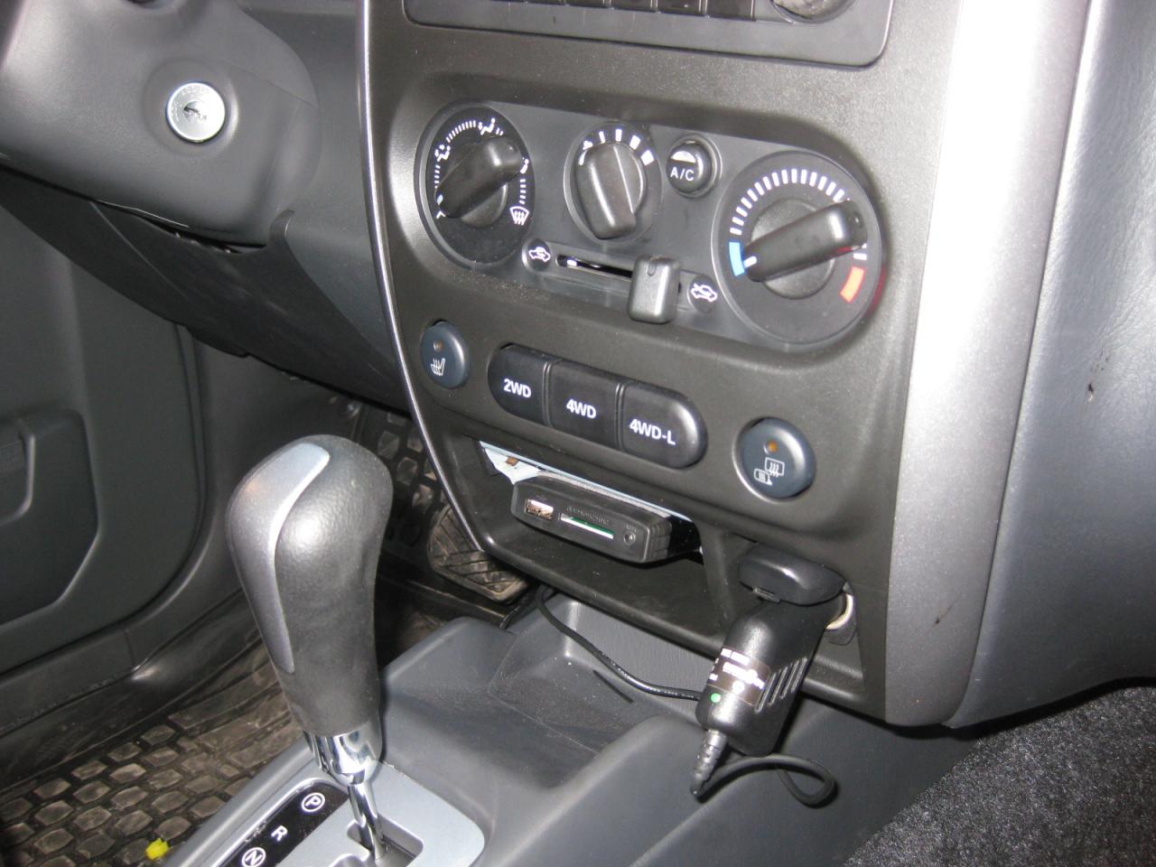

Поставил МП3-адаптер вместо пепельницы, ни к чему она. Адаптер почти незаметен, ничем не заденешь и дотягиваться удобно

Yatour yt-m06
Audiolink MP3 адаптер (чейнджер) Suzuki clarion

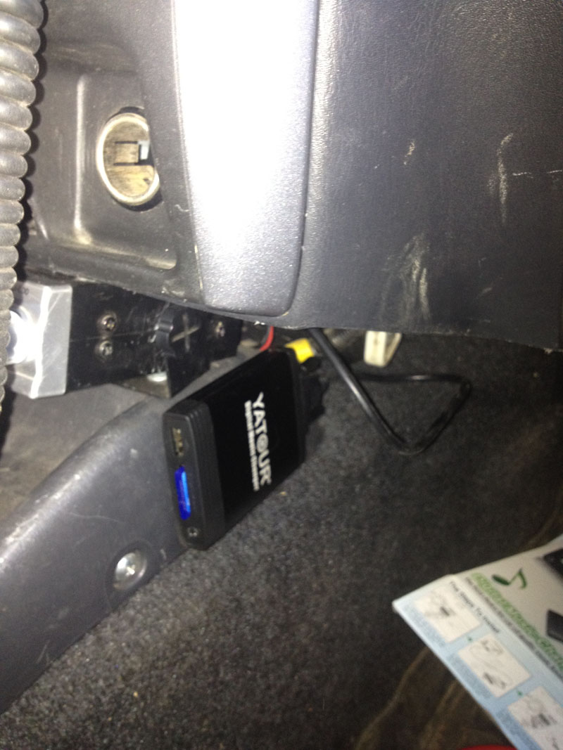

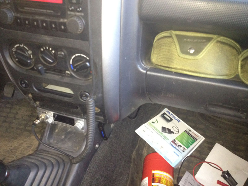

Поставил себе эту штучку. Нашел до этого независимо от форума на ебее, но при заказе в Москве с учетом пересылки - по цене выходит примерно то же. Зато быстрее.
В принципе, доволен. Хорошо играет. Но есть один косяк. Треки листаются только штатными кнопками вверх-вниз. И это дело часто подвисает - не переходит на следующий/предыдущий и все тут! Помогает от этого только "выйти и войти" - переключиться на радио, выключить магнитолу. Но не всегда с первого раза помогает.
Также не понравилось, что при переключении между "дисками" начинает играть строго с первого трека. Если "диск" не менять - то помнит песню железно, даже при смене флешки играет из того же каталога ту же песню по порядку. Но эта память только на один каталог.
В общем, для таких косяков дороговато, имхо. Но после родной магнитолы, упорно царапавшей диски - все ж огромный плюс. Ну и в сравнении с ценой новой рамки + новой магнитолы или тем более китайского комбайна с тачскрином (который замерзает в мороз) - все ж более чем бюджетное решение. А проблему с непереходами на другой трек можно решить особо тщательной подборкой плэй-листа - чтоб и не надо было:D

А куда ты саму коробку дел?

Ответ: Апгрейд штатной музыки (MP3) Магнитола, замена (1DIN - 2DIN)
Почти как в посте 274, только выше на горизонтальную плоскость, где у него виднеется винт, которым прикручена рация.

Годитсе. Теперь, главное, модель ту заказать, а то на ебее половина этих мп3-ченджеров без модели, а то и вовсе без надписи Ятур.
Ну и ещё провод на задние колонки откопать, ту тему вроде прочёл, но так и не понял.

На ебее она вот:
http://www.ebay.com/itm/USB-SD-SDHC...t=Car_Audio_Video&hash=item2ec05a38c1&vxp=mtr
(но ты на всякий случай глянь на задницу своей магнитолы, что там разъем именно квадратный).
Я брал на yatour-electronics.ru
Да, и про удерживание песни я перехвалил. Иногда после стоянки начинает играть на несколько песен назад:thumbsdown:
В общем, глюкодром еще тот... Причем чисто во вспомогательной части.

Рукой там нащупать, не снимая?
По последним наблюдениям, для перехода на следующий трек кнопочку нужно жать резко и четко, но плавно и мягко - как хлопок одной ладонью. По-самурайски, вопщем:D
Похоже, там протокол подглючивает. Короткое нажатие должно переводить трек, длинное - перематывать. Так нажатие чуть длиннее короткого приводит к переходу на начало трека...

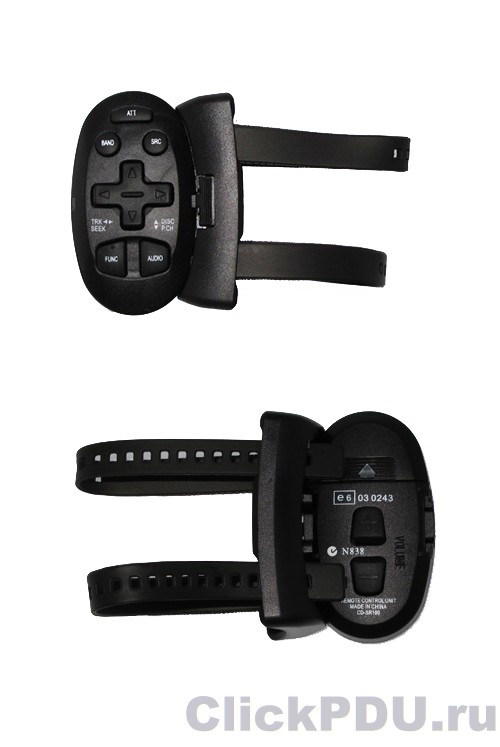

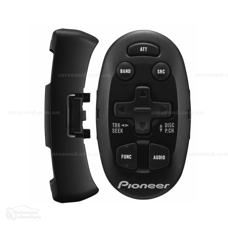

Пионерский пульт отлично сидит на руле, пользоваться удобно. Земля и небо по сравнению без него.
Тоже думал про руль с кнопками, но во первых цена отмороженная, даже для моего тренированного мозга, а во вторых функционал у пульта Пионер поболе встроенного в рули.
У меня вот такой:

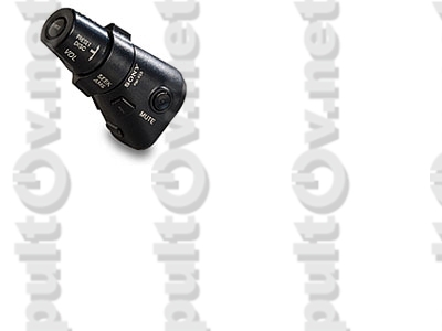

Чесно сказать, никогда не мог понять как можно этим соневским пультом пользоваться. Пионерский хоть на руль прицепил и не глядя кнопки мацаешь, а как эту пирамиду юзать? Ну наверное кто покупает, тот знает :)))
