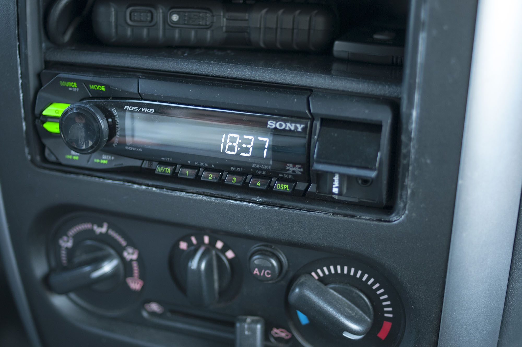

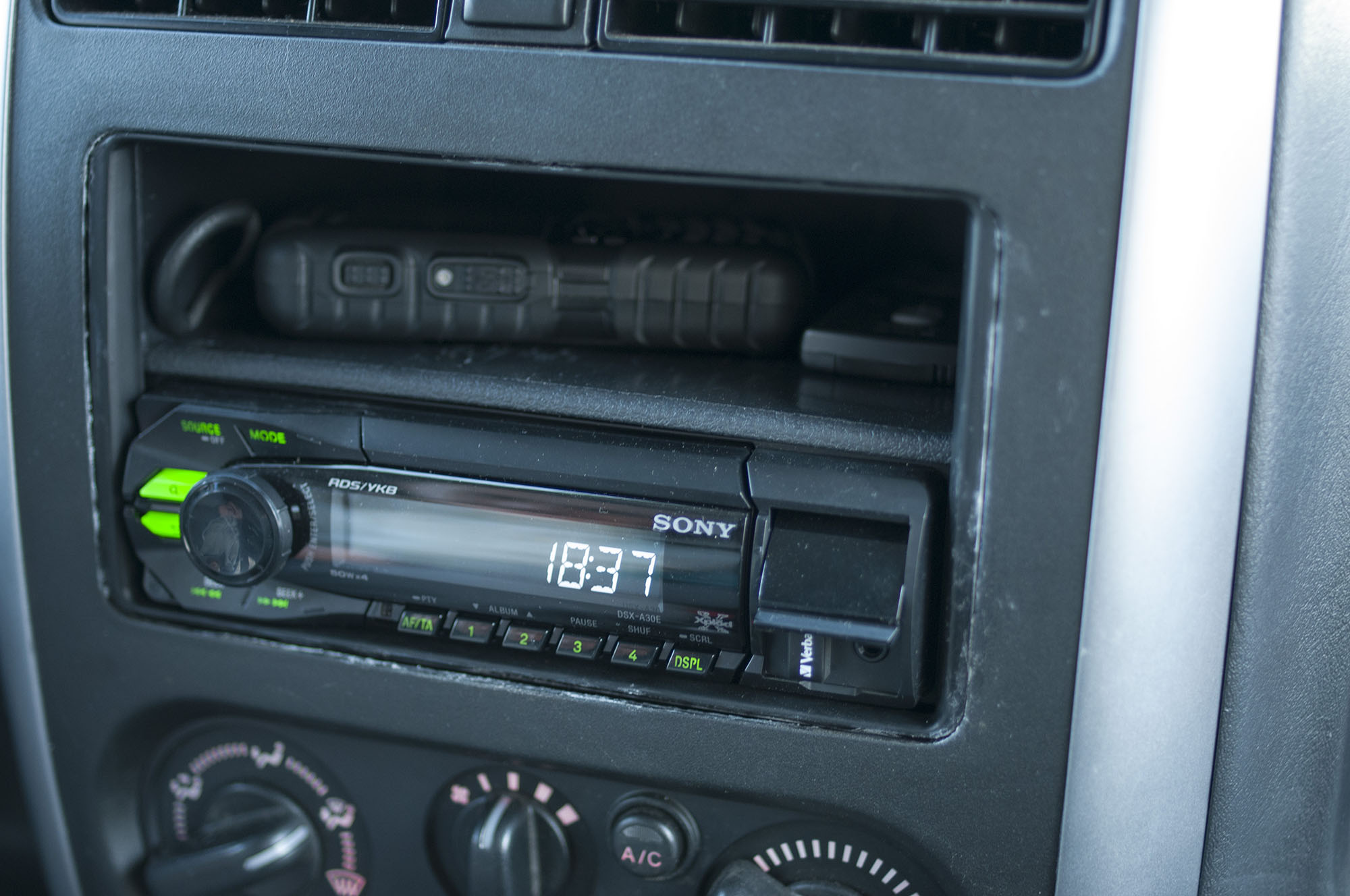

Кто нибудь ставил такую рамку, покажите как выглядит после установки!!!!

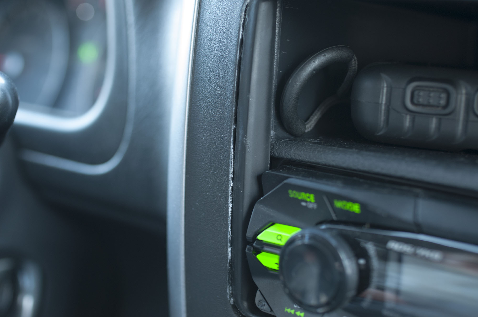

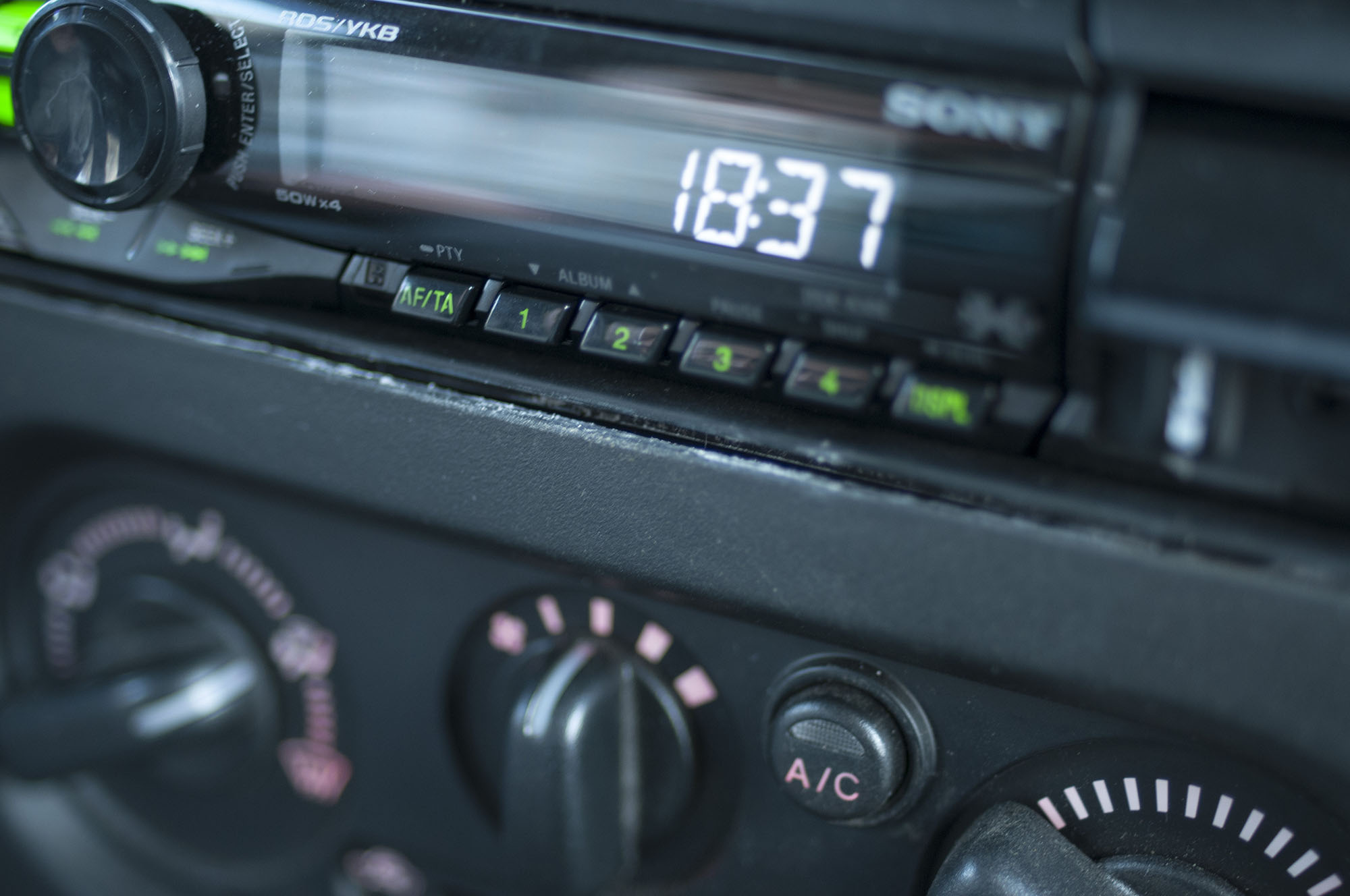

я ставил. честно, был разочарован. рамка в панель встает криво,с зазорами. надо приклеивать.супер клей ее не клеит,оставляет белые пятна. вообщем игра не стоит свеч. (не в обиду тому кто их предлагает)может просто я придирчив.

Я бы попробовал приклеить двухсторонним скотчем DoneDeal, он держит хорошо.

рамка сидит где то плотно,где то с зазорами в 3-5 мм. на толщину скотча будет зазор,к нему прилипнет пыль. от напряжения рамки и перепада температур он отклеется со временем. буду клеить ее на улушняк и панель винилом обтяну.

Это была пробная партия рамок. Спасибо за отзывы. Также прошу выложить фото того, что получается после установки, поскольку себе я эти рамки не ставил, а посмотреть результат интересно.

Uazzzik73, есть фото? Хотелось бы посмотреть как выглядит панель после установки. Было бы хорошо получить фото с зазорами. Я бы их отправил производителю.

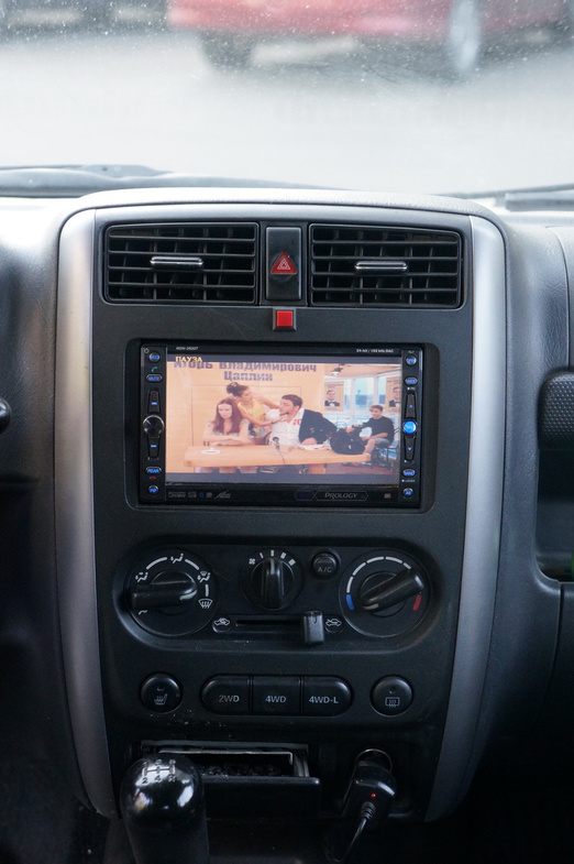

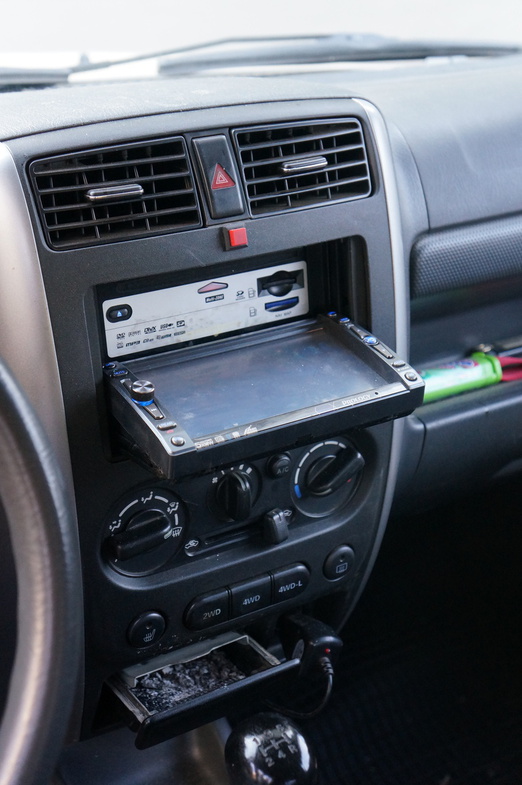

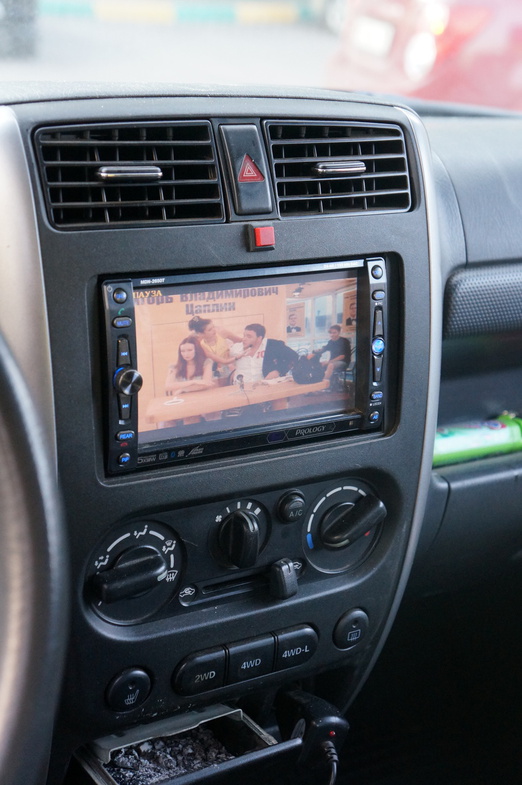

Есть фото как выглядит без заглушек и рамки?
Uazzzik73
23 Февраль 2012
172
Московская область
телега
Женя спасибо за фотки. вообщем: рамка сейчас держится за счет кармана,прижата только им. без него вываливается.белые пятна,супер клей который ее не клеит.надо теперь в экзисте купить панель целиком и ее попробовать:).

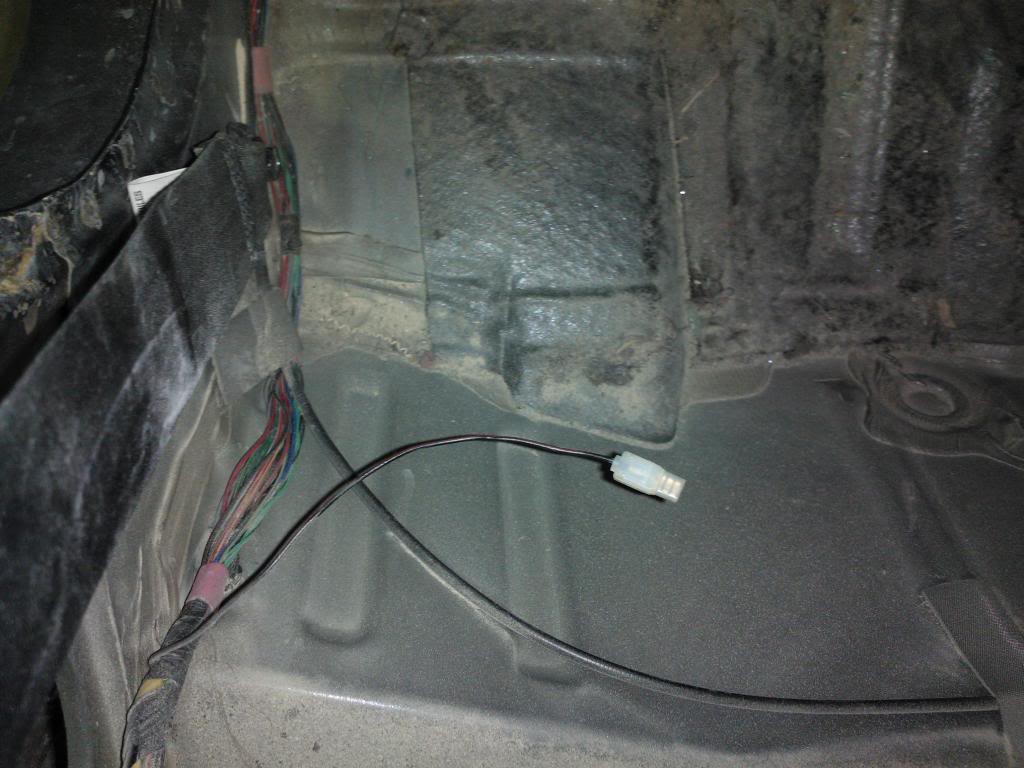

здесь спрошу:
вот это вот те самые провода к задним колонкам? а что тогда за тоненькие однопроводки выходят из жгутов рядом с задним штатным местом под динамик:

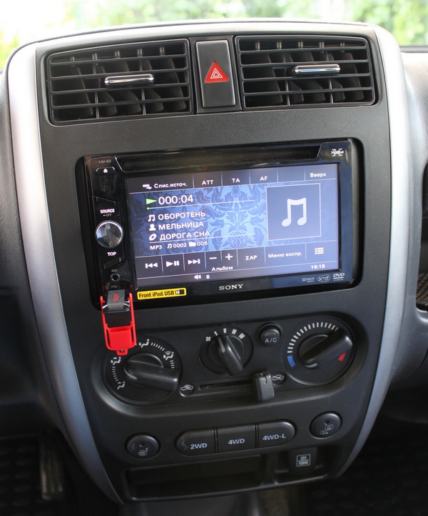

Вчера заменила штатную магнитолу на SONY XAV-63. Она прекрасно встает со своей родной рамкой, которую надо чуть подрезать. Ничего клеить не надо. Выглядит вполне прилично.
