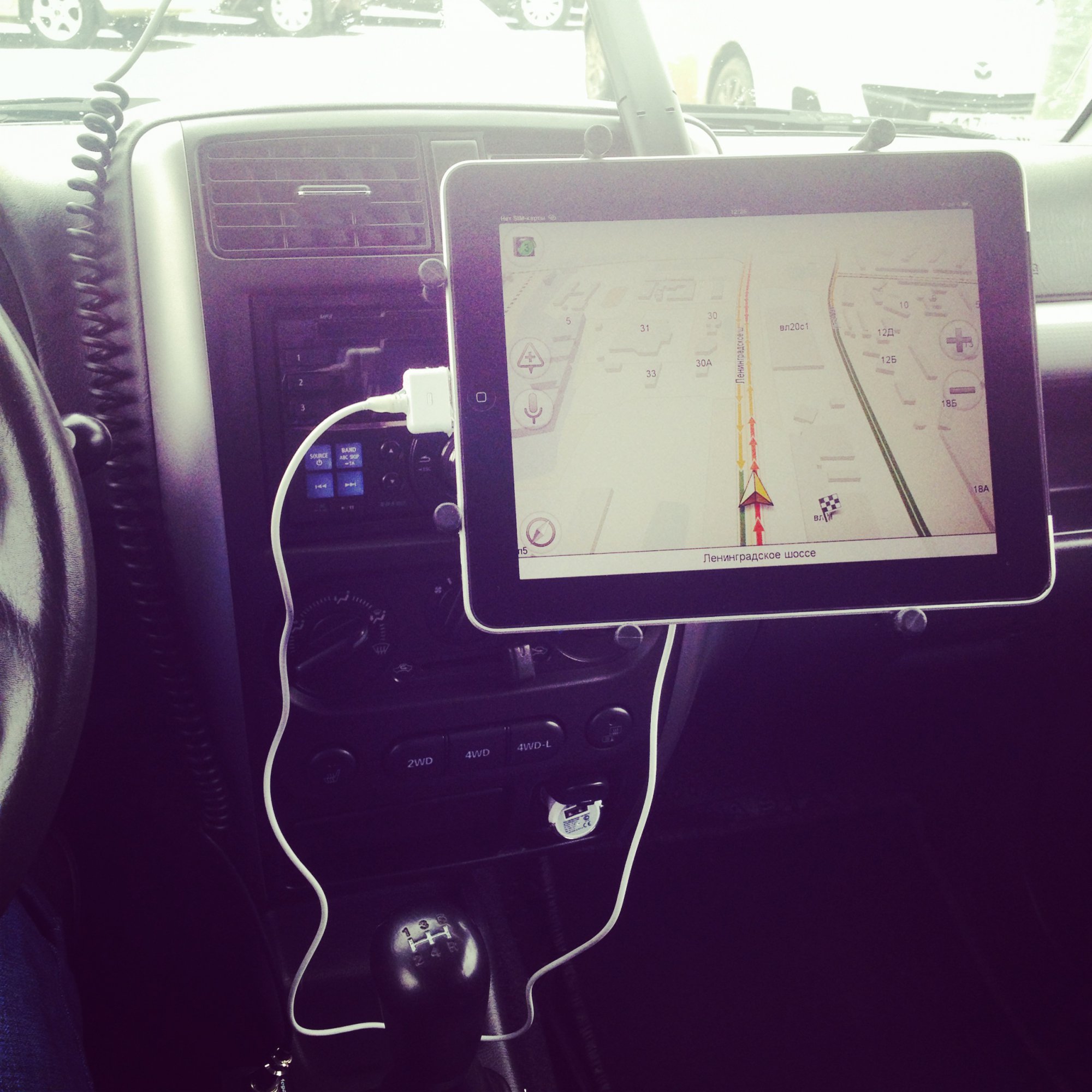

я перешел на планшетник... На андроид неплох Навител, официальный Озик еще не доделан - бета, но уже вполне функционален. Озик труден для восприятия на маленьких экранах. Он не маршрутный а ориентировочный, если можно так выразиться.

ИМХО навигация в панель это от лукавого. Цена конская. Функций мало. Если андроид то супер старый и как правило с единственной прошивкой. А самое главное обзор. Ну не удобно же смотреть. Самый дешевый телефон с GPS на андроиде гораздо функциональней.
Не согласен по нескольким пунктам:
У меня сейчас навигация в магнитоле. Все прекрасно видно, а главное, при хорошей навигации видеть не нужно- она голосом заранее все понятно скажет.
В телефоне же, экранчик маленький, надо это добро вешать, потом снимать, а если позвонит кто - трындец навигации, а звонят только когда навигация нужна... тьху.
14,095
Всё отдельно надо и ничего не надо себе парить! И под винду мильён навигации, ну и старой, но всё прекрасно пашет и карты новые отлично ест. И айГоу, и Навител, который старый 3-ий в сто раз лучше нового, так как такие тропинки показывает в лесах, закачаешься! А по городу лучше iGo ничего нет, ну разве что яндекс ещё ничего по пробкам водит )))
А Озикам так вообще андрое противопоказан, насколько я понял. И Озику хорошо экранчик поболее, ну планшетку хотя бы 10", а лучше 15"! )))
Озик на старом андроиде уже пашет, про новый не знаю, у меня нет.
Планшетка, хорошая, по дороже магнитолы выйдет, а не хорошую даже в руках держать не очень приятно.
у iGo уже не все карты в виндовую память лезут.
У нас по городу пока СитиГид лучше Яндекса, а его вменяемо работающего под винду нет и карта большая тоже в винду скорее всего не влезет...
Отдельно не удобно, сначала все прилепить, потом отлепить, провода болтаются, тьху...
Экранчик да! Чем больше, тем лучше.

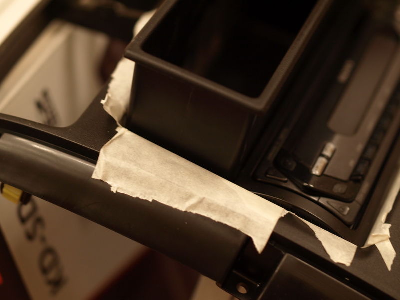

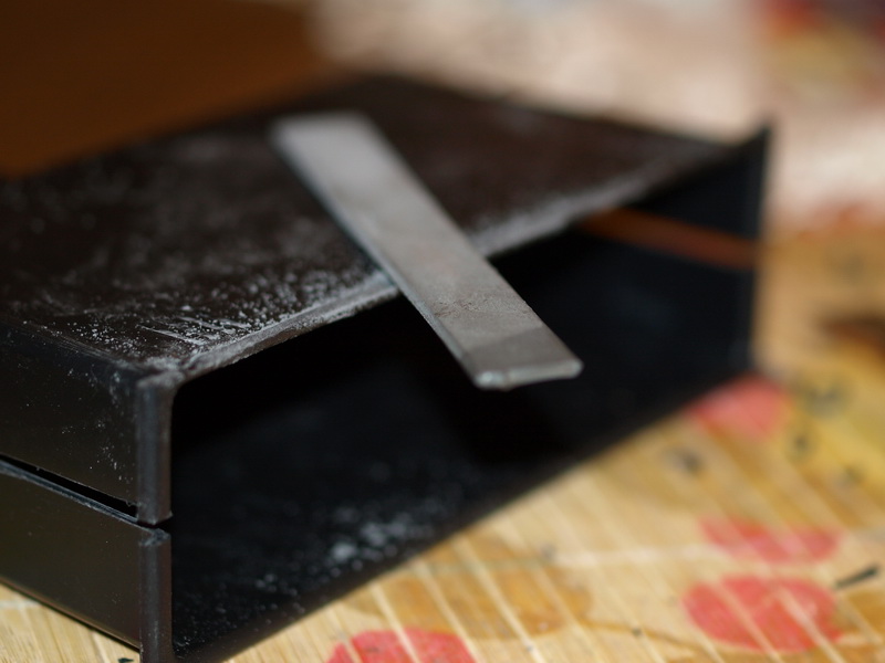

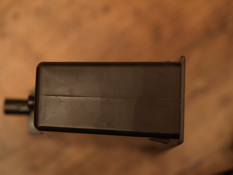

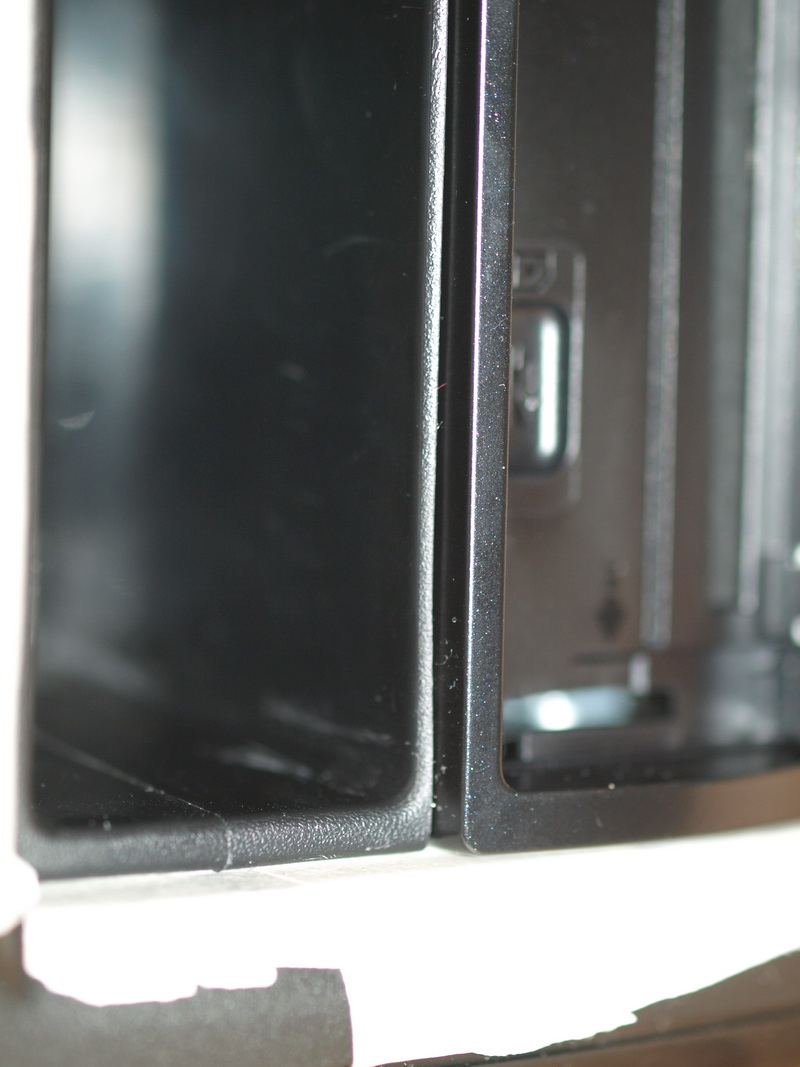

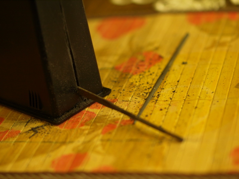

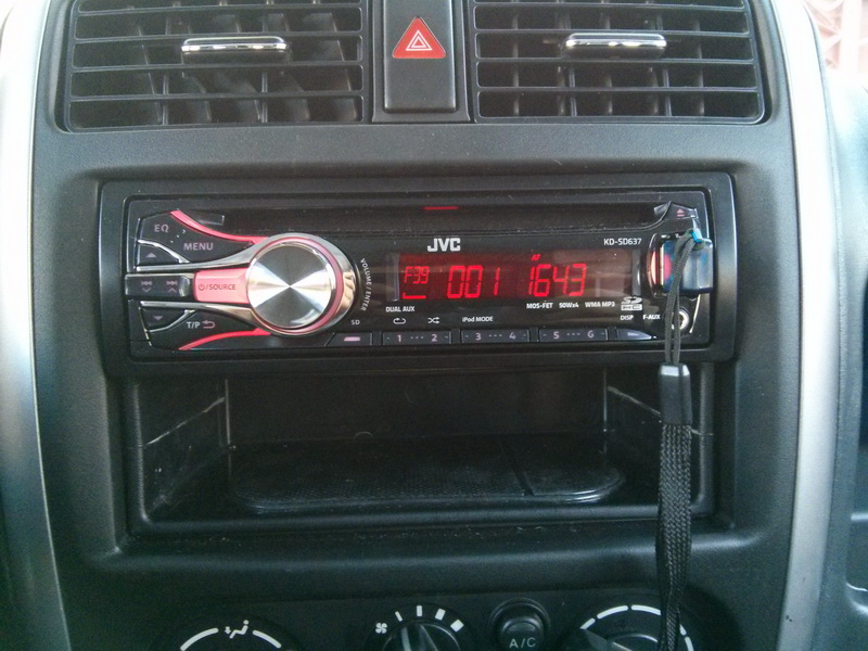

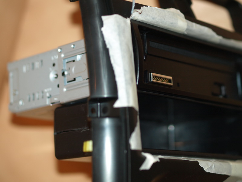

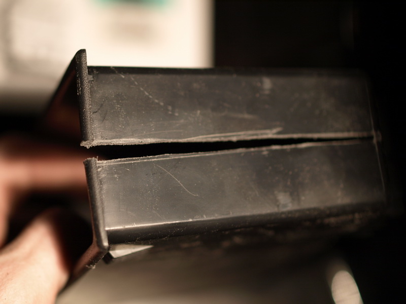

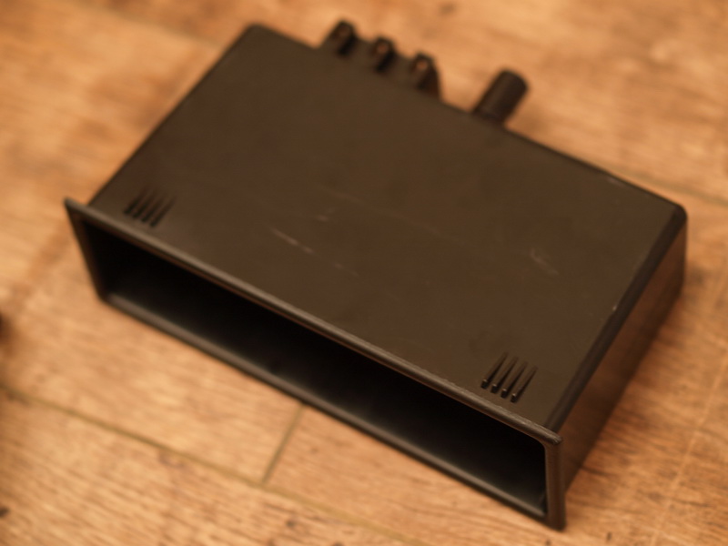

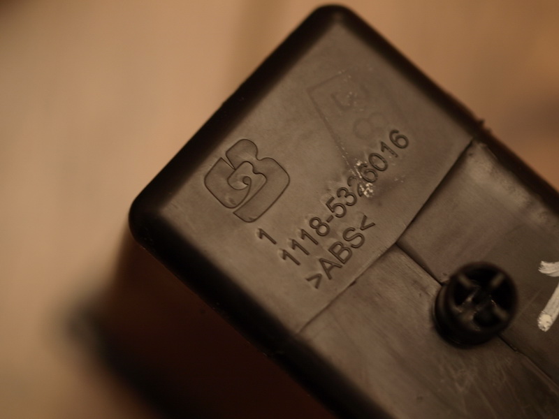

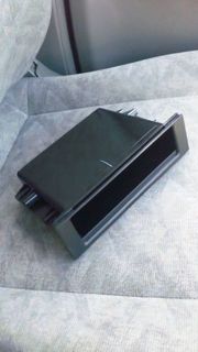

Ну вот я все таки избавился от штатной магнитолы. Была заказана новая накладка и куплена магнитола 1 дин. Самой большой проблема с которой пришлось столкнуться это найти 1 дин полочку от восьмерки о которой писали выше в нашем городе. С горем пополам нашел полку но она вроде как от калины что ли по словам продавца, на фотке ниже есть ее номер 1118-5326016. Но она по ширине больше оказалась. Пришлось дорабатывать напильником. Позже края замазал эпоксилином. Хотел еще обтянуть ее пленкой но и так смотриться зашибато. Магнитолу ставил не сам ибо у нас мороззз. Процесс и конечный результат на фото. Да, цена полочки 100 рублей.
PC146829.JPG PC096803.JPG PC096804.JPG PC096809.JPG PC096812.JPG PC106814.JPG PC106815.JPG PC146820.JPG PC146827.JPG PC146826.JPG
