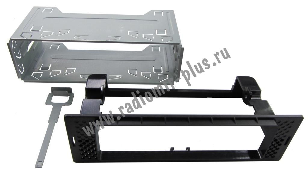

Диметр
25 Сентябрь 2006
929
Парни подскажите пожалуйста!
хочу в Джим поставить 1 ДИНовую магнитолу Пионер Кенвуд или еще что Европейского стандарта с ИСО переходником,
так вот по подключению всё понятно, есть переходники ИСО на Сузуки,
а вот за что и как крепить магнитолу к родной рамке Сузуки???
все магнитолы имеют хитрую рамку, которая есть Выше в этой ветке,
так вот как сростить эту рамку и родную Сузуки чтоб установить магнитолу????
Саму люльку или чтобы морда ровная была?
Диметр
25 Сентябрь 2006
929
у меня машинка 2002 года
там стоит рамка металическая на 2 ДИН устройство. можно карман и 1 ДИН устройство,
вобщем как хочешь
всё это магнитофон и карман крепится к рамке двумя болтами побокам
это Японский вариант и все Японские магнитофоны так крепятся,,,,
а вот Европейского типа магнитофон типа Пионер Кенвуд и прочие у них идет в комплекте какая то странная металическая рамка,
она выше в теме есть на фото,
так вот как это всё сростить с моей Японской родной рамкой,
так как моя Японская крепится к панели авто, а Европейская не имеет ушей под шурупы,
так вот вопрос, как всё сростить,
ну конечно чтоб было всё ровно и красиво))) ???
