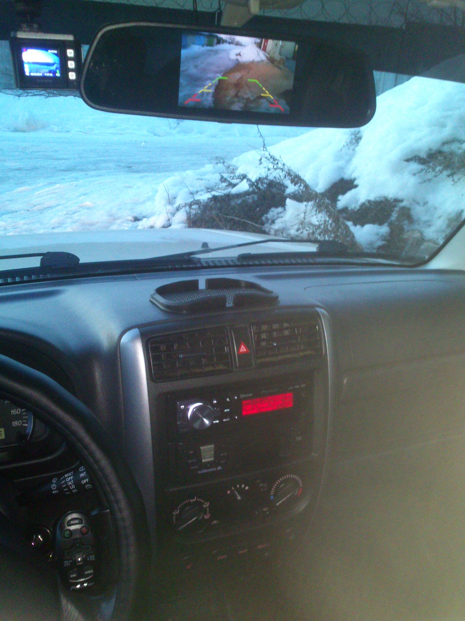

Тем у кого установлена труба на бампере (за эту зиму двое "протестировали" ее на прочность с интервалом в одну неделю) и БК- можно сделать так : DSC_0448.jpg DSC_0452.jpg
По парковочным линиям можно ориентироваться вполне сносно.

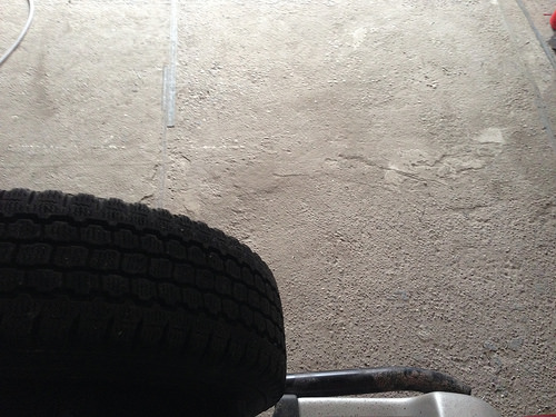

Если камеру нужна для парковки а не записи видео прилетавшего в зад, то:
Снято на телефон с правой(левой) стороны.. Если снимать камерой с широким углом(а это какраз парковочные камеры), то при камере установленной посредине - будет виден весь бампер а не 50% + прибавляйте еще несколько метров назад Грубо говоря ща 25% силуэта только. Как видно колесо парковаться не мешает. Бампер с трубой видно. Соотв. будет видно сколько пространства остается до цели.
Фоткал в 7-10см от края(имитируя монтаж в антикрыло).
п.с. зачем мне нужно поднимать зад и фоткать машину, если вам самим лень. Тем более что не мне это нужно:cool:

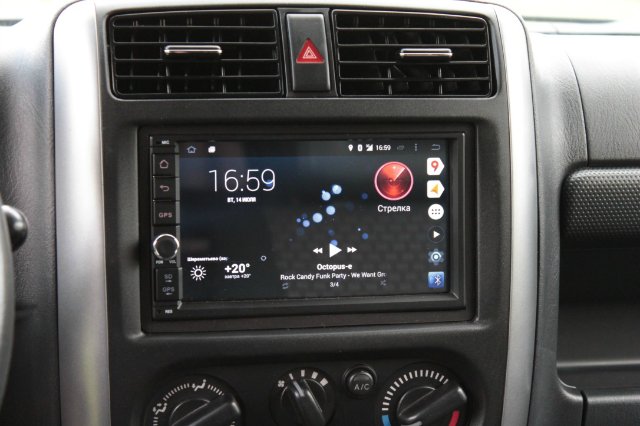

Возможно, тема мертвая уже и неактуальная, но все равно отчитаюсь.

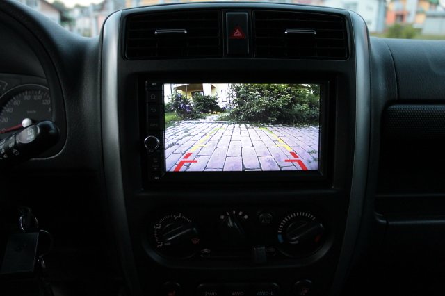

Поставил себе магнитолку 2 din китайский андроид 4.4.4 универсальную на rk3066 с 7-дюйм экраном. Дивидишника нет на ней, но есть два порта usb (в бардачке), две sd-карты. Сеть берет простейшим модемом 3g. Поменял морду консоли под универс. 2 дин. Финишную рамку делал сам.

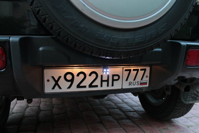

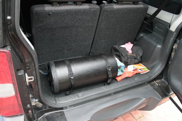

Также поставил камеру заднего вида, на фото видно где. Заменил штатные динамики на 10-ки Herz, назад поставил пару таких же. Наклеил пару листов виброизоляции 2мм там-сям, добавил звукопоглощения немного в местах установки динамиков. В багажнике поселил активный бейс-тьюб Базуку (20-ка то что надо!). Звучит недурно.
Вывел микрофон громкой связи вверх передней левой стойки, gps антенна в углу торпеды под стекло.

С водой нормально, а с грязью... Ну, протирать придется. На другой машине камера стоит значительно выше, но все равно забивается. В принципе, ничего архистрашного нет.

Я ставил китай-андроид. Joying. Чуть выше в этой теме есть с картинками. Снял штатные передние динамики, поставил герцы 10-ки вперед и назад. Завибрил и зашумил места установки спереди и заднюю полусферу. В багажник саб-базуку поставил (он маленький и оч клевый, стоит около 5 тыщ). На удивление, заиграло! А в звуке я знаю толк, работаю с ним. Если хочется небольшими доделками обойтись и не пилить двери, то вариант наподобие моего дает очень даже приемлемое звучание.[DOUBLEPOST=1442210558,1442210469][/DOUBLEPOST]abcom,
