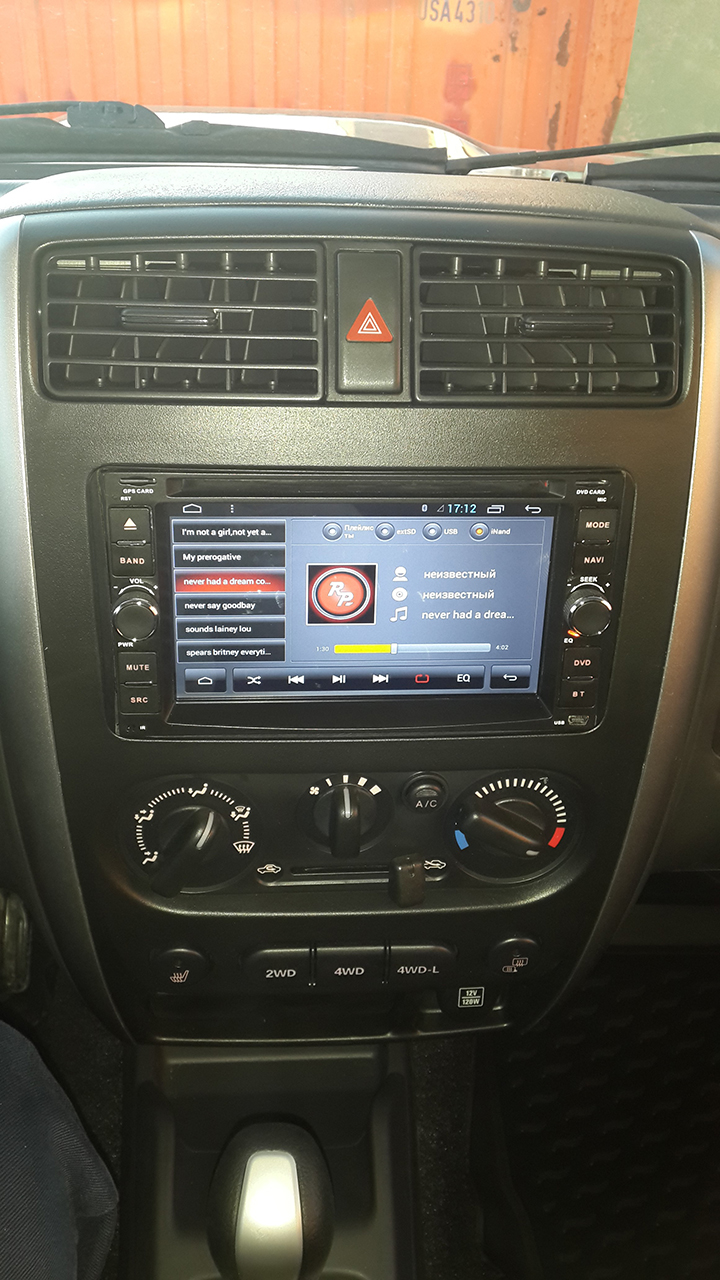

Разобранный долго не протянет. Пыль сделает свое грязное дело ;)[DOUBLEPOST=1425647046,1424838462][/DOUBLEPOST]Рамку можно было конечно несколько аккуратнее подпилить, но для первого раза думаю что неплохо. Ну вот как-то так получилось:

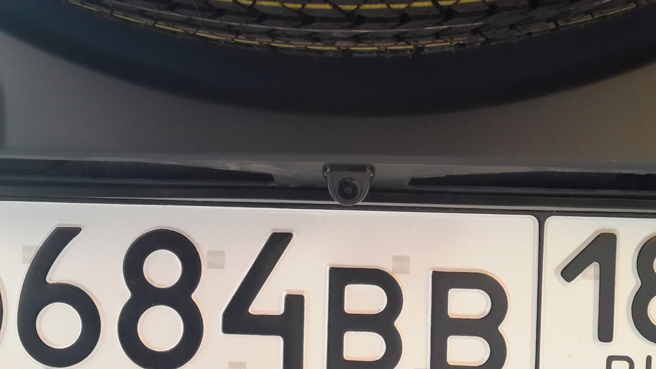

Камеру поставить решил сюда:

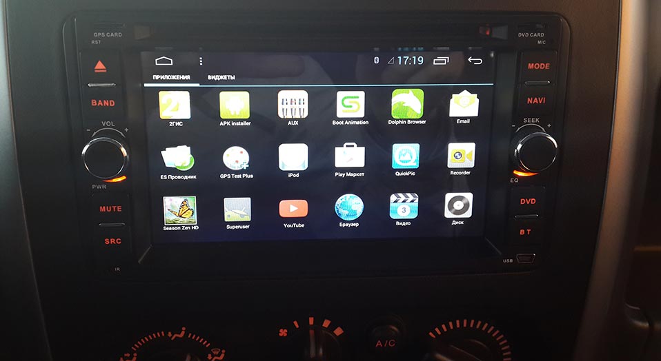

Имеем радио (не особо радует, т.к. антенна не очень), музыка в различных форматах, навигация, интернет. Если чего-то не хватает - берем из плеймаркета. Пока все работает.
Планы на будущее: шумо и вибро-изоляция, установка нормальных динамиков.[DOUBLEPOST=1425647331][/DOUBLEPOST]Вот так с подсветкой выглядит:

Bombat, для камеры оптимальное решение имхо. Будет видно и бардюр и другуие вещи
Bombat
10 Январь 2014
158
ХМАО-Югра
Jimny 2014
Balance, есть небольшой недостаток: на камере нет ни одного ориентира, т.е. не видно ни края бампера, ни колеса, т.е. проблематично оценить дистанцию до препятствия. Но есть статичные полосы, думаю что быстро привыкну.
Место выбирал по наименьшему загрязнению. Сначала поездил в плохую погоду, потом посмотрел где меньше всего забросано. Тут вроде бы неплохое местечко.
Buratilo
29 Сентябрь 2013
312
Калининградская обл.
Камеру нужно ставить в самый верх задней двери. Чтоб её "взгляд" охватывал бампер. Вот тогда будет норм! С установкой как у вас я откатался 5 лет - не самое удачное решение! Но у меня выбора не было т.к. у меня кабриолет был(и есть). Крыши то нету.
