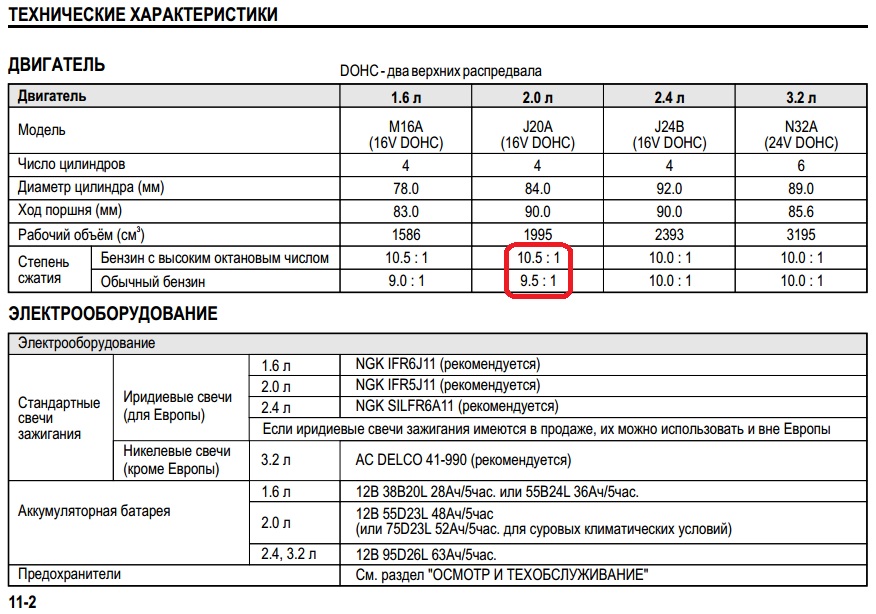

С нашей степенью сжатия 98 перебор, горит такой бензин медленее, вылетает в трубу.
