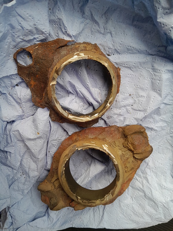

Хмм. Может мне и вообще надо было только 1 убрать. Они начали с одного, потом сказали, что убрали оба... Это Вианор в Шатуре, по франшизе. Недавно обращалась к ним, т.к. были странные звуки, сосед-водитель сказал заменить колодки, я у них же заказала и они заменили, но звук не исчез. Тогда мастер говорит - а у вас были еще норм колодки, а причина в другом (что-то там с подшипником и стойкой), но мы, типа, клиентов не спрашиваем, почему они меняют колодки, мало ли, не нравятся... И колодки мне тоже не вернули и не показали. Может, тоже куда-то пристроили...
Ну, колодки вряд ли они пристроили, скорее выбросили. А желание клиента и вправду закон: сказали поменять колодки - меняем. Зачем отказываться от работы, если человек готов платить за то, что еще можно было не менять ;)
Но могли бы и спросить причину, посоветовать: честный и добросовестный работник (сервис) только приобретет клиента на будущее, а так может выполнить разовую работу, но при этом потерять клиента на будущее - кому что важнее, как говорится.
Второй кат можно было и не выбивать, если он не рассыпался. Но он реально мог быть забит пылью от первого. Можно был попробовать снять и продуть. Я у себя тоже не подумал сразу и попросил заменить его, а потом пожалел, когда вонять из глушака стало, но уже было поздно: так и катаюсь, "наслаждаясь" выхлопом

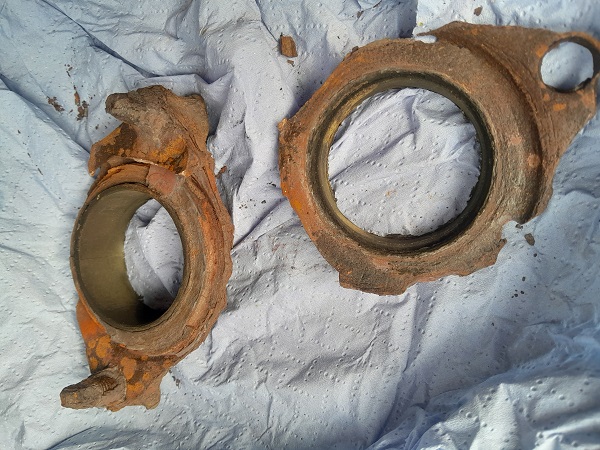

Они вернули вам фланцы второго каталика, а то и вовсе не от вашей машины.
То, что вы показываете - это универсальный катализатор, такие и вваривают, т.к. оригинальный дорогой, да и не найдете новый скорее всего, а б.у. - не факт, что хороший.

Печально. Думаю заехать к ним и сказать о том, что это фланцы). Не люблю, когда обманывают.
Насчет универсального буду советоваться в Катане в таком случае, совсем без ездить не хочется - из того, что читаю здесь и в сети.

В продолжение моей истории с катами, которые мне не отдали, и фланцами, которые мне отдали. Заехала в сервис, поговорила с мастером, но работы делали не в его смену. Он сказал, что обычно они отдают катализаторы и надо обратиться к тому, в чью смену это делалось, и пусть ищут и решают вопрос. А мастер смены и мастер, который делал работу, в отпуске на неделю. Спустя неделю съездила уже в нужную смену. Мастер смены сказал, что они каты не вырезали, а просто выбили, и то, что высыпалось, просто смели с мусором и там отдавать было нечего. Показал фото, где показаны пламегасители, и сказал, что вот в таких случаях есть, что отдавать, но они в Вианоре такого не делают. И что он даже не знает, где у них в поселке пункты приема металлов, и мне отдали то, что можно было сдать. А то, что там высыпалось, может там и есть металлы какие-то, но кто будет с этим возиться и их сдавать. Ну, может мастер смены и не сдает, но не может быть, что они вообще весь металл от работ просто выкидывают на помойку, все равно у них должен быть налажен процесс сдачи, странно это. А драгметаллы наверняка сдают те мастера, которые делают работы.
В общем я не очень ему поверила, но уже проехали этот момент.

Обманули, все они собирают, сметают даже пыль от каталиков - сам свидетель: подкладывают пакет и выбивают в него, а все, что в пакете - успешно сдают, ведь это хорошие деньги, и глупо на их месте было бы выкидывать.
Ну да ладно, уже все равно ничего не докажете. Но лучше больше не ездить в тот сервис, коль там нечестно работают
