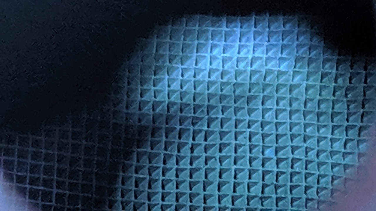

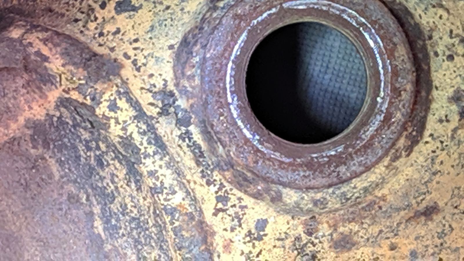

ну вот наконец-то я влез в катализатор
походу тут прочищать нечего всякими про-теками ((
да уж... но раз вскрыли и есть доступ, почему бы не залить химию? поможет - хорошо, не поможет - выбить всегда успеете.

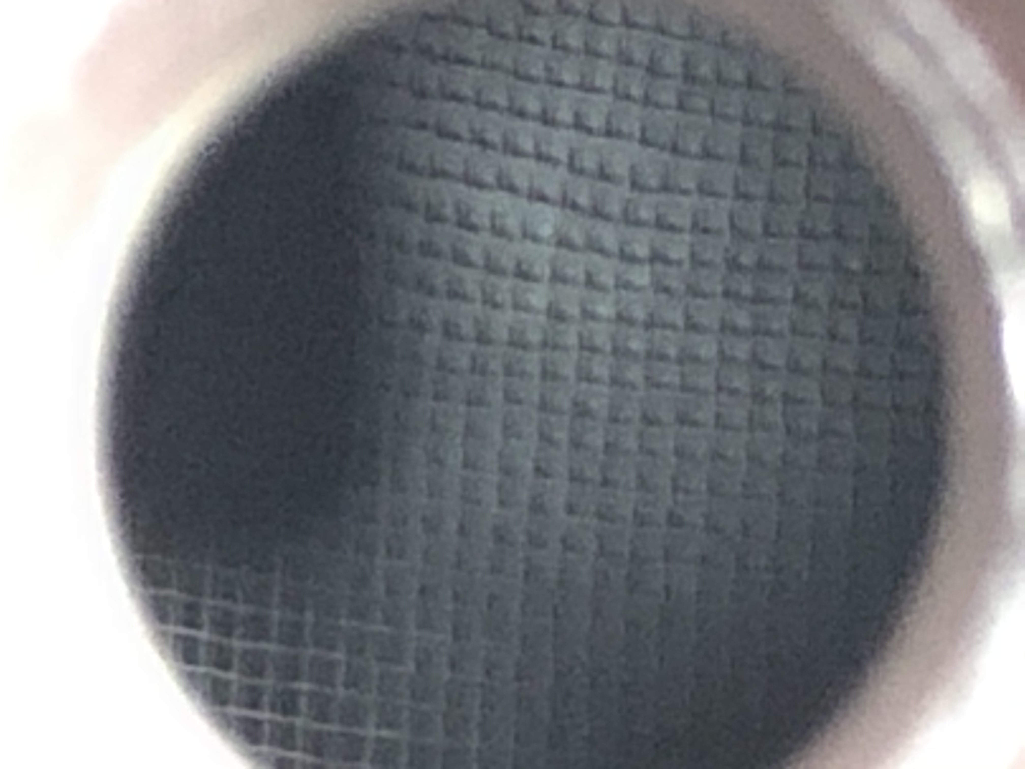

сейчас еще раз сфотал на айфон

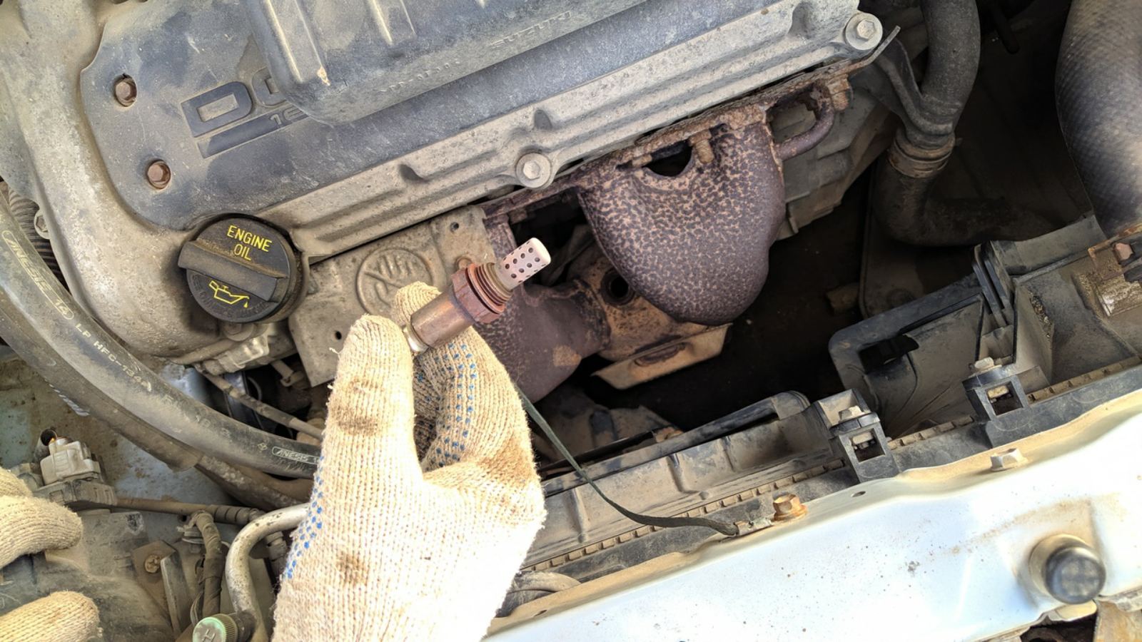

ну и сам датчик
кстати открутить получилось совершенно без проблем
на мой взгляд чистка будет обоснована. кат не рассыпался, не расплавился, а сажей забит, её смыть химией и еще пол срока прослужит.

Попробовал химию. И protek, и Valvoline. Очистители сажевых фильтров.
Безрезультатно :( Или кто-нибудь видит/находит изменения с фотами выше?
Придётся менять на пламягаситель или универсальный катализатор.
8,877
5,203
Сверху чистый, а что с другой стороны? Лучше смотреть с обеих сторон и на просвет.
Если не забит, то не вижу смысла менять его. Но если он химически убит, к примеру, этилированным бензином, то тут чистка не поможет, все равно будет выдаваться ошибка катализатора. Попробуйте поменять заправку, если есть подозрения на плохой бензин, и лейте 95-й, а не 92-й.

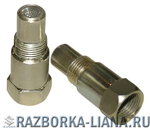

Обманка первого лямбда-зонда - Transmaster Universal (Россия) или Fortluft (Китай), Артикул: 00100
Обманка второго лямбда-зонда - Transmaster Universal (Россия) или Fortluft (Китай), Артикул: 00180
