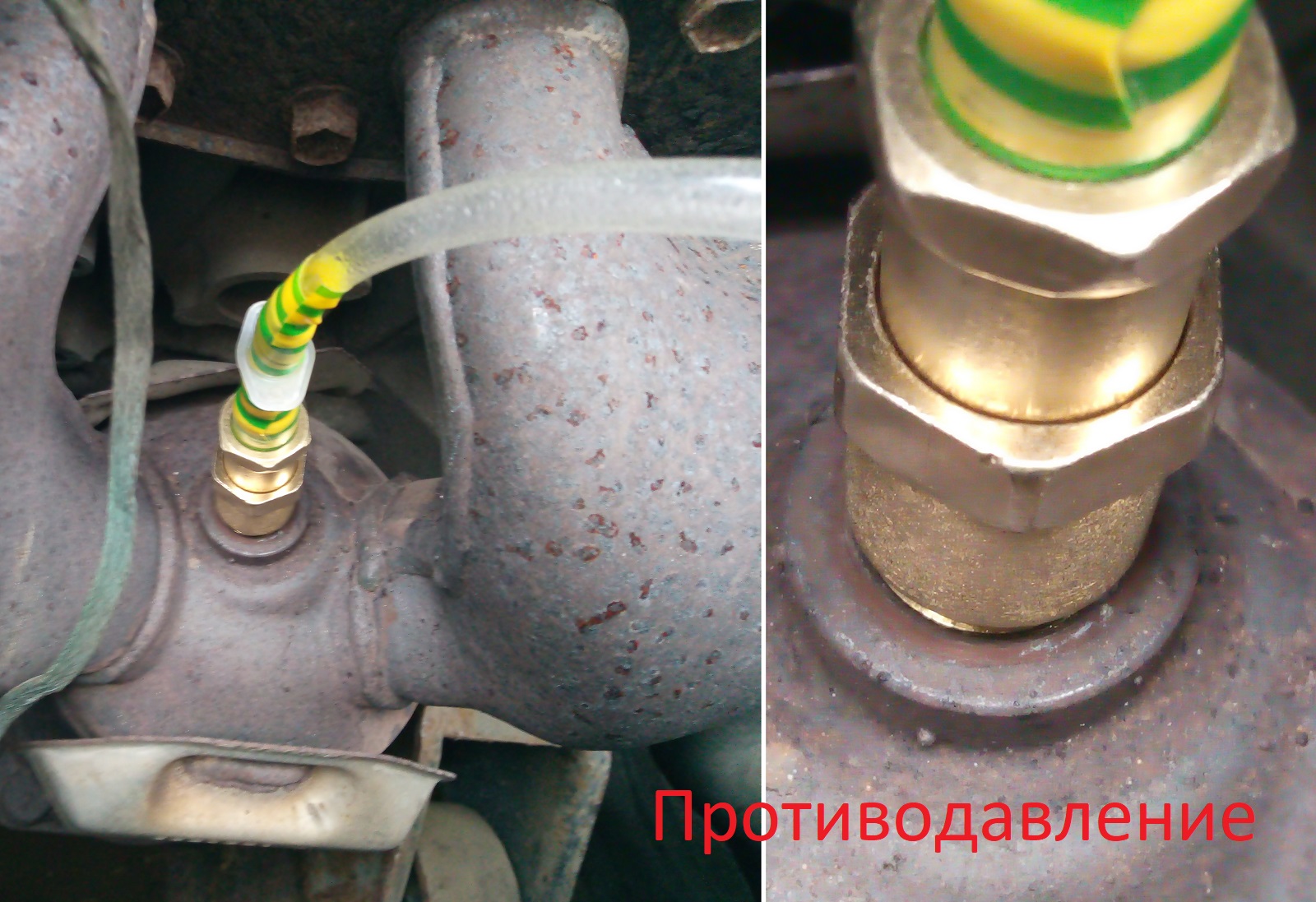

Измеряем противодавление выхлопной системы.
Оба катализатора на месте. Пробег 133 ... 134 т.к.
Последние 4 года 92-й и 40 т.к.
Использовал манометр "низкого контура" кондиционера.
Предварительная проверка манометра проводилась водяным столбом,
достигается точность 5 кПа (пол деления на внешней шкале).
Проверка манометра дутьем, без тренировки без фанатизма… 15 кПа!
А вообще я до 20 кПа дую.
Кто покрепче, дунет и до 30 кПа (0,3 атм).
Подключаем:
На ХХ противодавление не фиксируется!
(при пуске стрелка дернулась, еле заметно)
При резкой прогазовке максимально достигнутое 10 кПа (0,1 атм)! ! !
Далее... будем проверять в движении...
Резьба на ДК1: M18*1,5. Рекомендуемый манометр на 0,6 (1,0) атм.

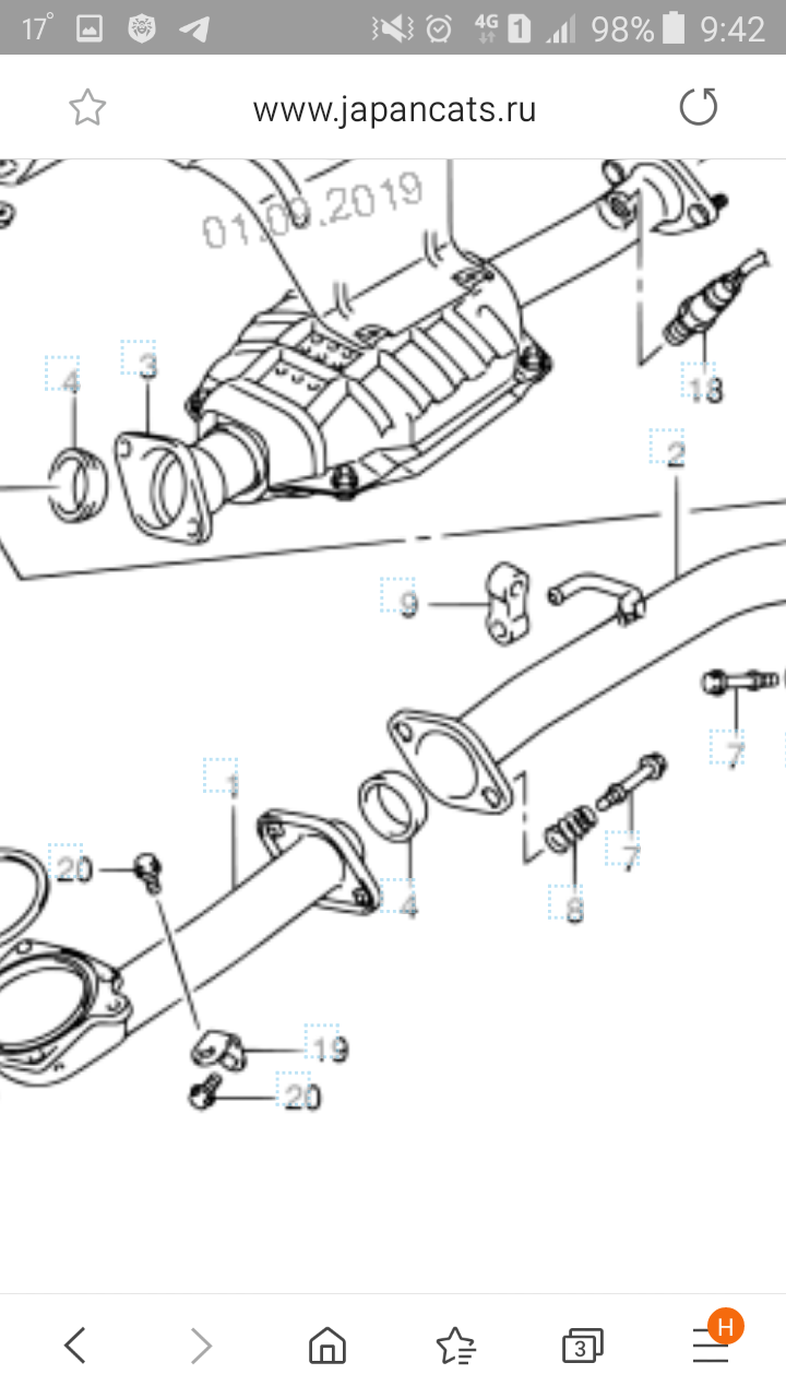

balser, подскажи как вырезал...я так понимаю уплотнительное кольцо и прокладку нужно новые ставить и болты с пружинами
8,877
5,203
Да, кольцом и болтами лучше запастись новыми.
Если просто выбить кат, будет бубнить или может звенеть, т.е. шумнее станет точно. Поэтому рекомендуют вварить пламягаситель вместо ката.
Обманку обычно надо ставить при выбивании первого ката, т.к. второй кат стоит уже после обеих лямбд

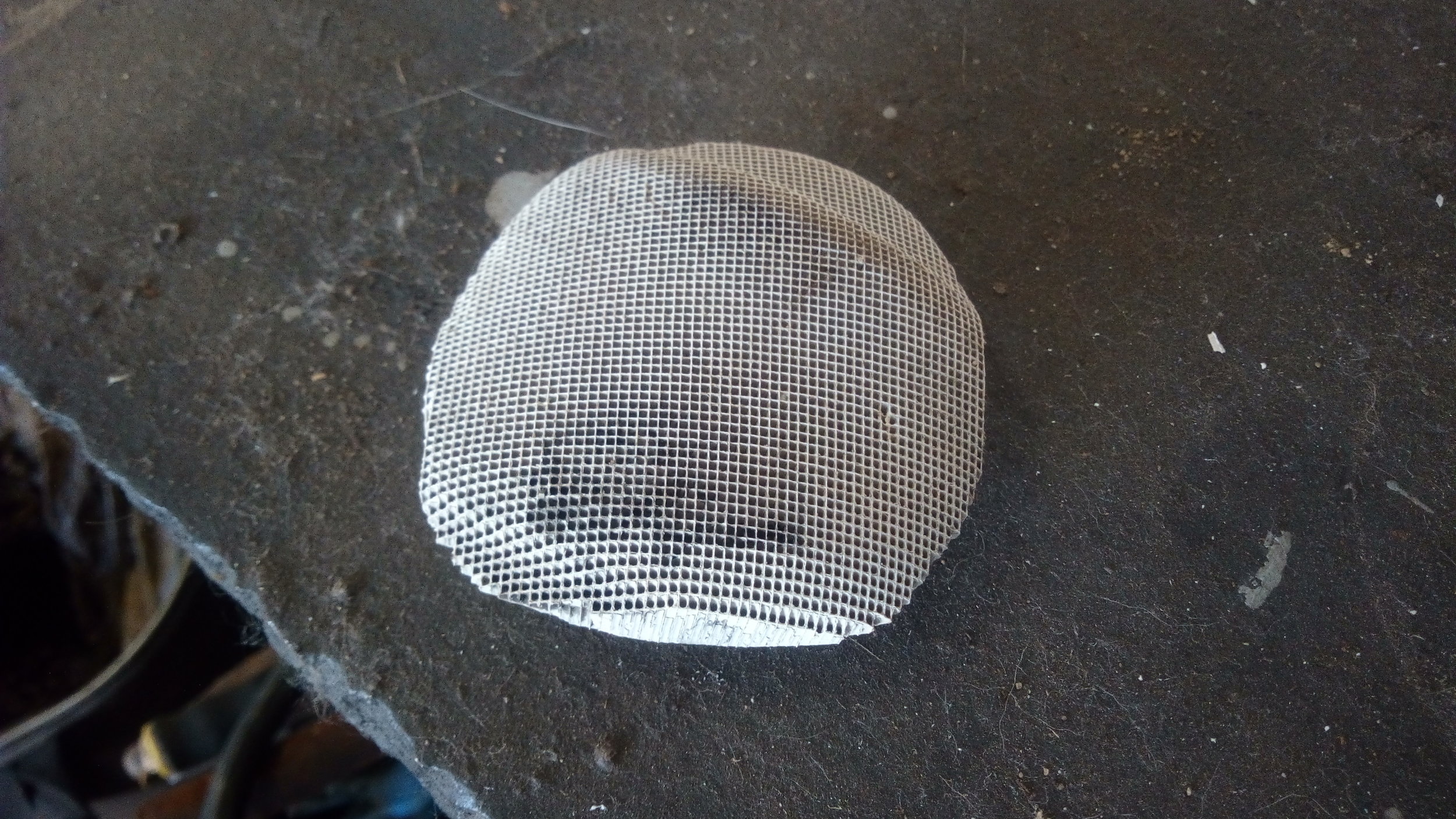

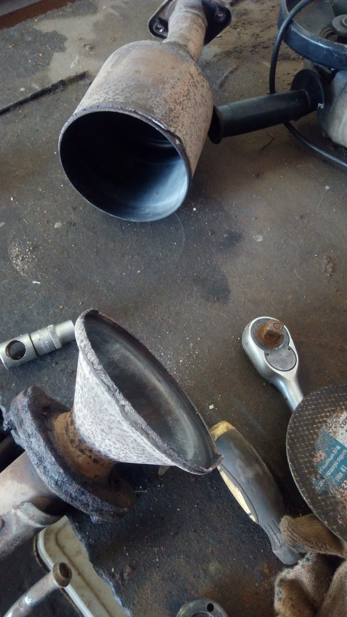

Добрый день друзья! Небольшой отчёт, кому интересно. Удалил сегодня второй катализатор, забадал он бренчать в банке. Подпружиненные болты легко открутились, а вот с другой стороны, там где шпильки, гайки прикипели намертво. В итоге снял выхлопную магистраль целиком и на верстак. Попшыкал чуду средством, хорошее, но не в этот раз, резьбы почти не осталось, решил обстучать молотком, обстучал, в итоге корпус катализатора развалился по шву. Стучал очень не сильно, ну вот очень. Вот так это выглядело.[DOUBLEPOST=1562686781,1562686701][/DOUBLEPOST]Но что поразило больше всего это то как выглядел элемент катализатора, вернее то что от него осталось.
8,877
5,203
Ух, а что было бы, если б ты сильно постучал? Страшно представить! ;)
Впервые вижу, чтоб кат на Лиане так "разъединился". Ну а внутренность - это понятно: отвалилась от корпуса, болталась, вот и обточилась, как камешки на берегу моря.

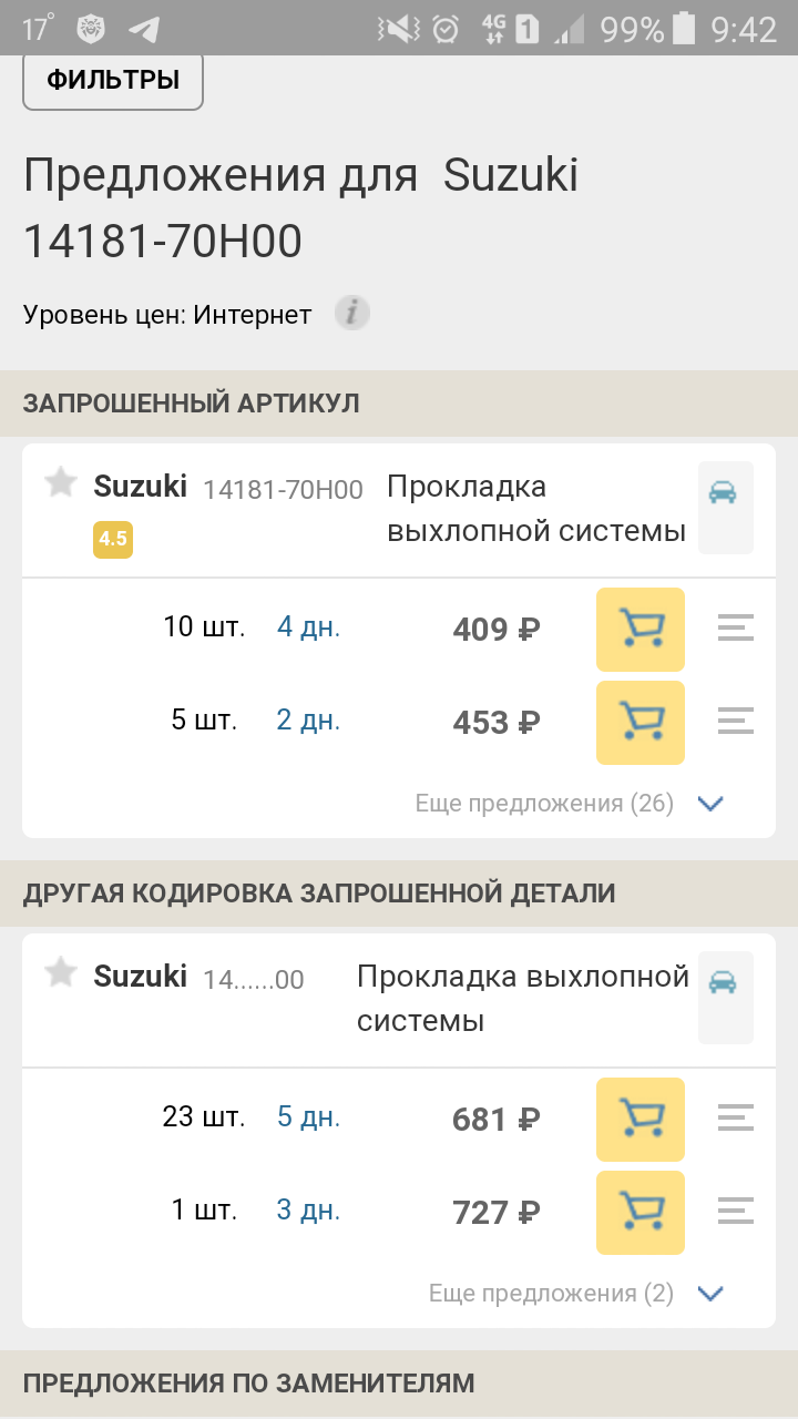

Поменяйте прокладку соединения труб глушителя и все пройдёт. Успехов!
repze
13 Июль 2013
1,271
1,125
[Тула-Серпухов]
Две недели назад тоже самое было, меняй кольцо графитовое, кстати подходит от нексии 100% номер 96183827

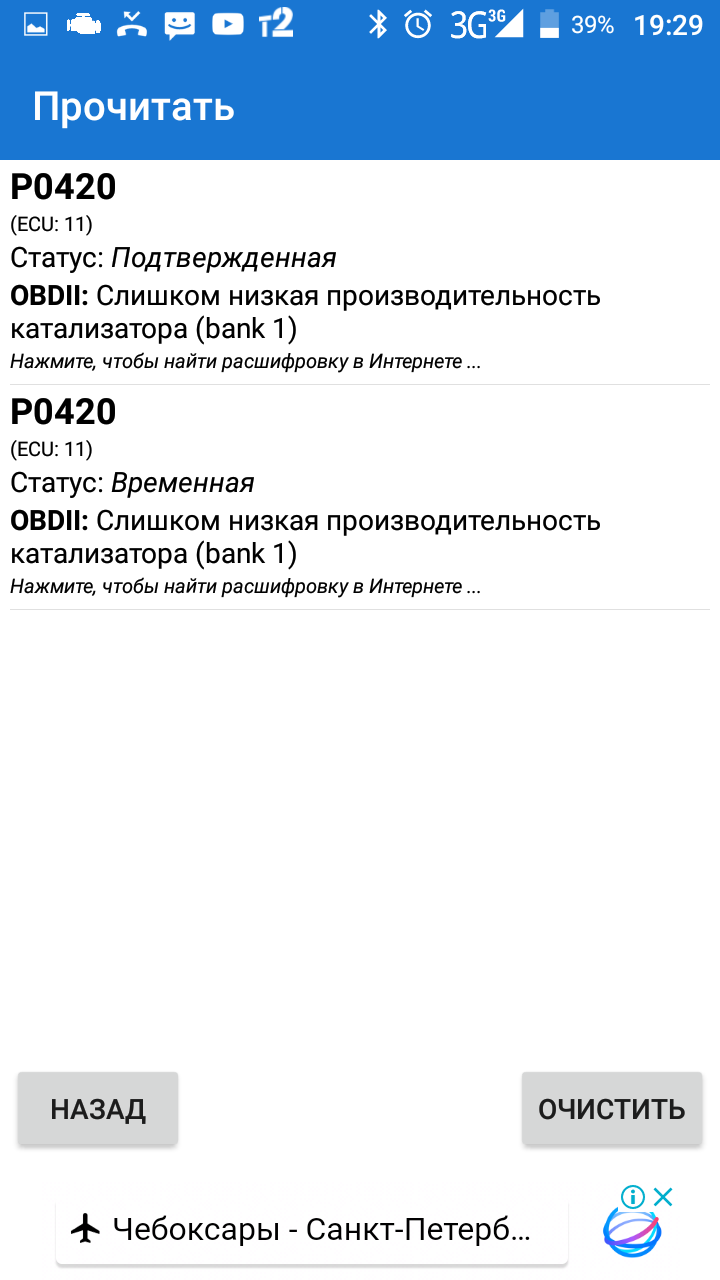

Стал часто выскакивать джеки-чан (сброса хватает на +- 150 км). Подключил ЕЛМ. Программкой CAR SCANNER считал код P0420: слишком низкая производительность катализатора.
Так-то вроде норм едет машинка, не бренчит. Перерасхода горючки не чувствую. Свечи иридий тыс 30 назад ставил.
Всё, пришёл мой черёд ? Катализатор удалять?
В скриншоте ошибка. Может ещё что посмотреть какие датчики?
