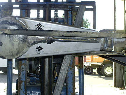

    Сегодня видел стоящего во дворе Джимма со сломанным задним мостом, хозяин как раз грузил его на эвакуатор. Рассказал, что это случилось на ровном месте,на трассе, но излом произошел не сразу, машина как-то то ли не ехала, то ли плохо ехала и он вкл. передний мост, какое-то время двигался, затем провалился. Перелом произошёл по одному из швов возле редуктора. Ваши коментарии−мои фото...Чешу репу.

    Ответ: Мосты ломаются на ровном месте ?
    Можнт он перед этим попрыгал хорошо, а коррозия довершила дело.

    Врятли,хозяин свиду степенный немного пожилой человек-дачник,без оф роуда. Говорит машину не перегружал. Может брак? Усталость металла? и почему она сразу не провалилась,может там чтонибудь протёрло мост(что там внутри) Машине 8 лет. Эти швы сварка?

    Да, похоже по сварному шву разошлось. Чтобы понять причину, нужна фотка соединения крупным планом, а лучше вживую увидеть. По идее, столь ответственные соединения на производстве должны проверяться рентгеном или чем-то подобным. Могут не проверяться работы только мастеров, кажется, с четвёртым разрядом и выше, но у этих людей свои клейма, которые они пробивают на изделии.
    Раньше нигде такой картины не видел. Вроде при авариях и гнут люди мосты и вырывают их с креплений, но по швам ни у кого пока не расходились. Хотя, ШРУС у меня тоже практически на ровном месте сломался...

    Нет, ничего не попутал. То что это робосварка всем известно, а отсюда следует, что контроль качества шва должен был быть по-любому, а отсюда можно предполагать варианты, приведшие к инциденту.
    То, что изделия, сделанные людьми, могут не подвергаться проверке, конечно, не означает, что тех процесс по сварке чулков моста завязан на людях. :)

    Может это какой-нибудь ранее битый-гнутый и потом в гараже переваренный мост? Тогда еще можно понять.

    Вообще впечатляет..... Дядьку жалко... Понятно что брак заводской. Тупо при сварке не была достигнута необходимая температура шва.... Не прогрели, это еще так называется.... Возможно в установках аппарата был какой-то, сбой или еще что. Но самое интересное, что это скорее всего не один авто с подобной проблемой. Полагаю их целая серия была. Надеюсь, что в Россию попал только этот.........

    а полуось похоже переломленна....
    ну допустим брак , или враги ... Но ведь полуось по идее не должна была переломится
    жалко нет фотки спереди
    кажись этот дачник на скорости словил пенёк ,или бардюр

    полуось не выдержит одна веса машины...она хрупкая на излом
    Судя по описанию мост сломался постепенно...после того как он чуть надломился стало видимо бить, или тупить...держалось за счёт полуоси (когда подключил передний мост)...потом и полуось невыдержала и переломилась)

    Если после надрыва чулка успели какое-то расстояние проехать, то полуось по-любому сломаться должна. Да и если бы и не проехали - полуось то ближе к каленой - соответственно ломается, а не гнется.

    Ребята, у нас в Киеве у одного парня, там пошла трещина. Во время заметилтил - заварил. Никаким экстримом они не занимается. Мне сразу мысль пришла - брак новых машин. Но машине 8 лет. На днях лазил под своей - места сварки покрыты ржавчиной (не сильно) - пошкрябал наждачкой и звдул краской.
    Считаю однозначно брак.

    Судя по форуму Самурай-клуба в таком усилении смысла мало. Мост чаще гнется на кочках, между точкой опоры (пружиной или рессорой) и колесом, поэтому если усиливать - то надо обваривать от шара до шара спереди и от фланца моста до другого фланца сзади, в таких треугольниках в центре моста смысла немного имхо.

    Вчера заглянул под машину, на этом стыке масляное пятно. Возможно оно не из моста, уберу следы масла и буду наблюдать.

    Это решение как раз не от прогиба , а от поломки на месте сварки.
    MPV - именно так и начинается трещина.
