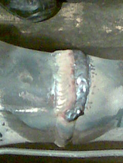

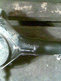

Нашел - скопировал. Третья картинка как было до ремонта.
""Снял мост сам. Времени ушел почти час.
Зачистили сварочный шов, проварили широким двойным сварочным швом. В процессе зачистки шва было явно видно как трещина уменьшается. При осмотре изначально была примерно 35 мм, когда шов "сняли" оказалась около 15 мм
Вчера мост поставил - 35 мин (уже быстрее )
Сегодня выезжаю. Поедем - увидем.""

У меня пятно меньше и трещины найти не смог.

Ну трещину так и не найдешь - надо начать болгаркой чистить, тогда только может видно будет.

У меня тоже лопнул шов((((((,придётся варить...
