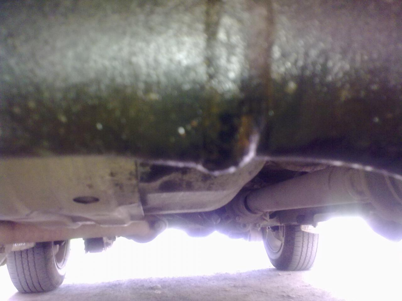

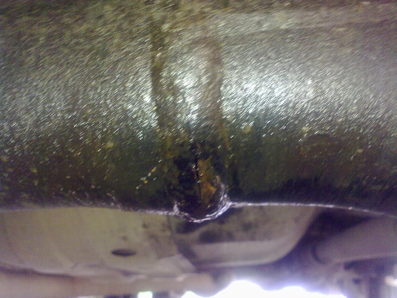

Хелп! трещина на сварке чулка заднего моста!
Ув камерады, подобите пожалуйста такому горю(( заметил трещину на сварочном шве с левой стороны на заднем мосту, масло течет (((
как можно сварить? из какого матерьяла изготовлен задний мост? (чугун? сталь? сплав?)

Машина - Сузуки Джимни год 2001 , как произошло?? - Х.З.?? нигде не бился..
обнаружил, когда капало маслице из трещины на сварке((
Ответ: Хелп! трещина на сварке чулка заднего моста!
Такое очучение, что две половинки уже разошлись, значит по хорошему надо мост снимать, выравнивать, и только потом варить. Мост стальной, варится нормально и электродами, и полуавтоматом и всем остальным )
Стальной??!! - есть гуд))
трещинка совсем маленькая ничего не разошлось..

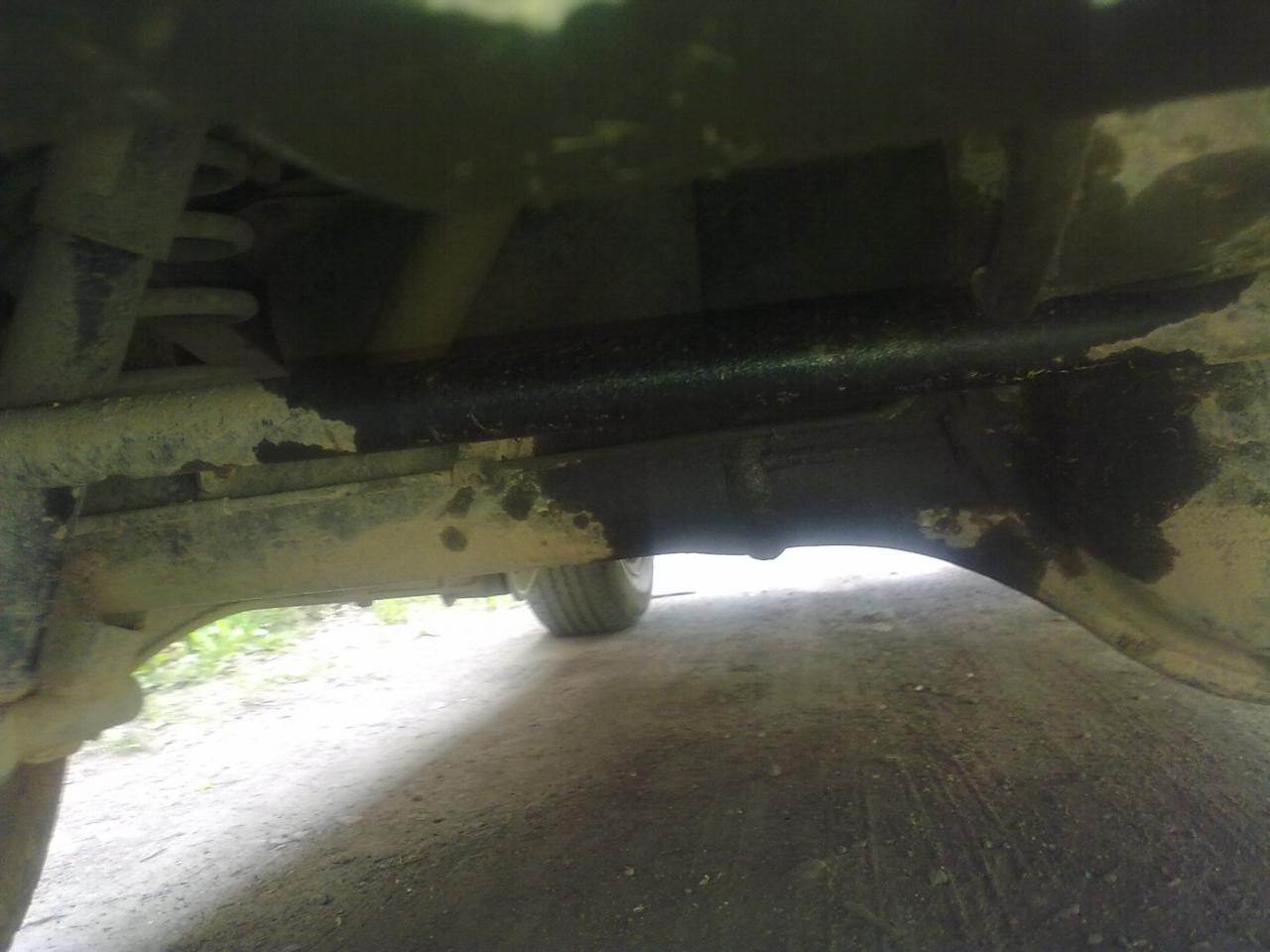

у меня на заднем мосту начало масло просачиватся под швами крепления кронштейнов аммо к мосту,
причём с обоих сторон................
QUOTE]
а маслице то все равно просачиваесяПоказываю

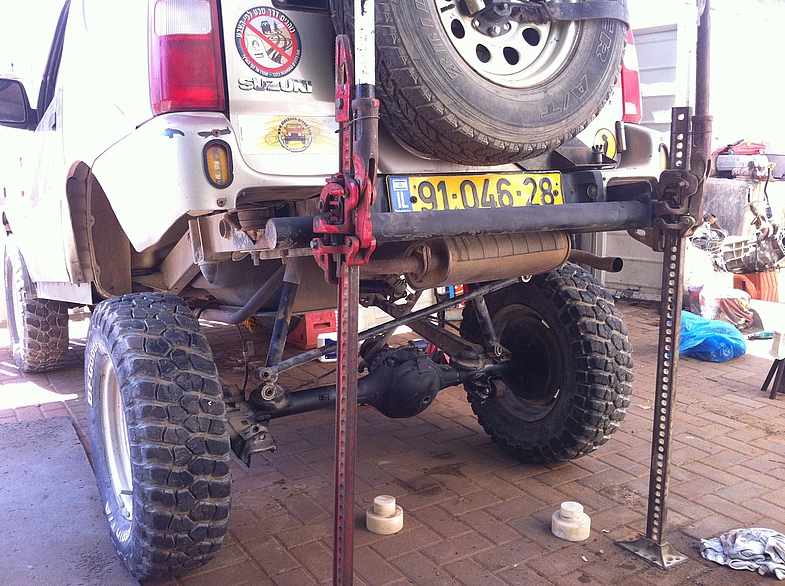

на днях выкатили мост , и обварили крепления
что бы разгрузить уши рычагов , пришлось заменить полиуритановые дубовые сайленты ,на родные резиновые
поменял по одному заднему , на каждом рычаге
как раз где вырывало крепление ...
по ощущениям , мост стал немного подвижный ,
лучше стало при бросании сцепления при переключении передач

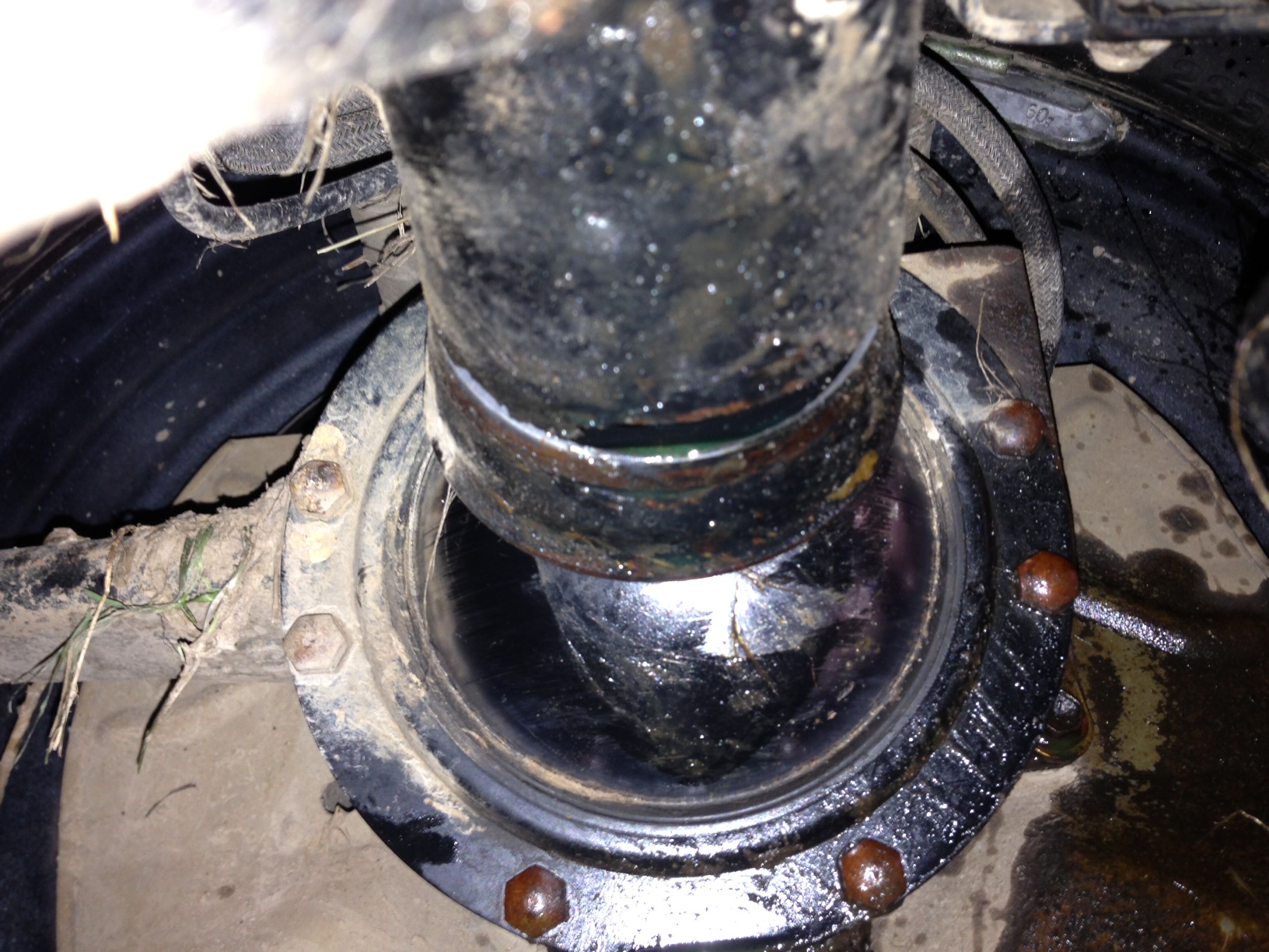

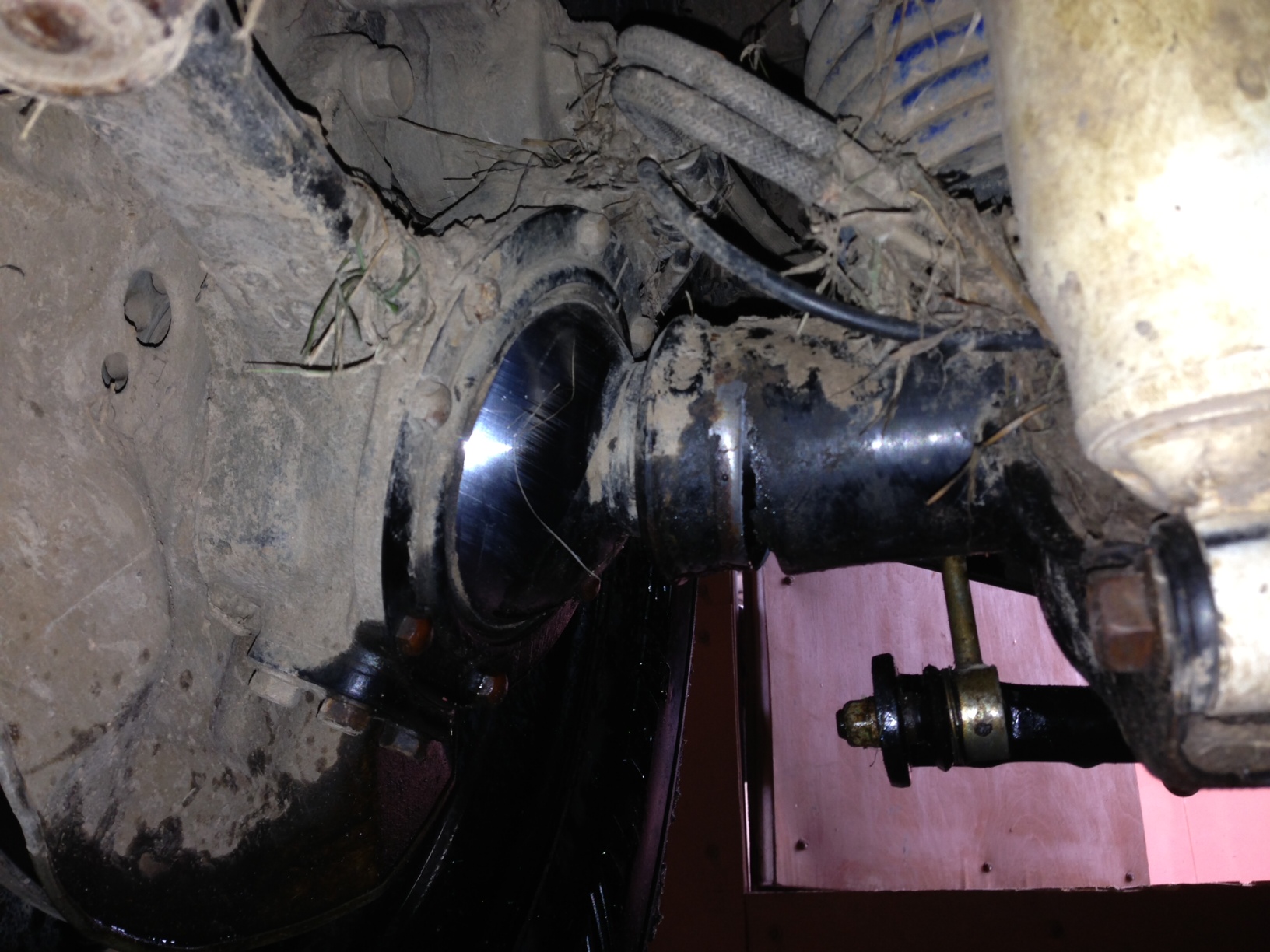

Вот про передний мост точно могу теперь сказать, что один неудачный удар - и он лопается. Причём по сварочному шву, так что обварка не особо поможет... И гнутых при прыжках мостов тоже достаточно. Подумай, не лучше ли их сразу поменять.

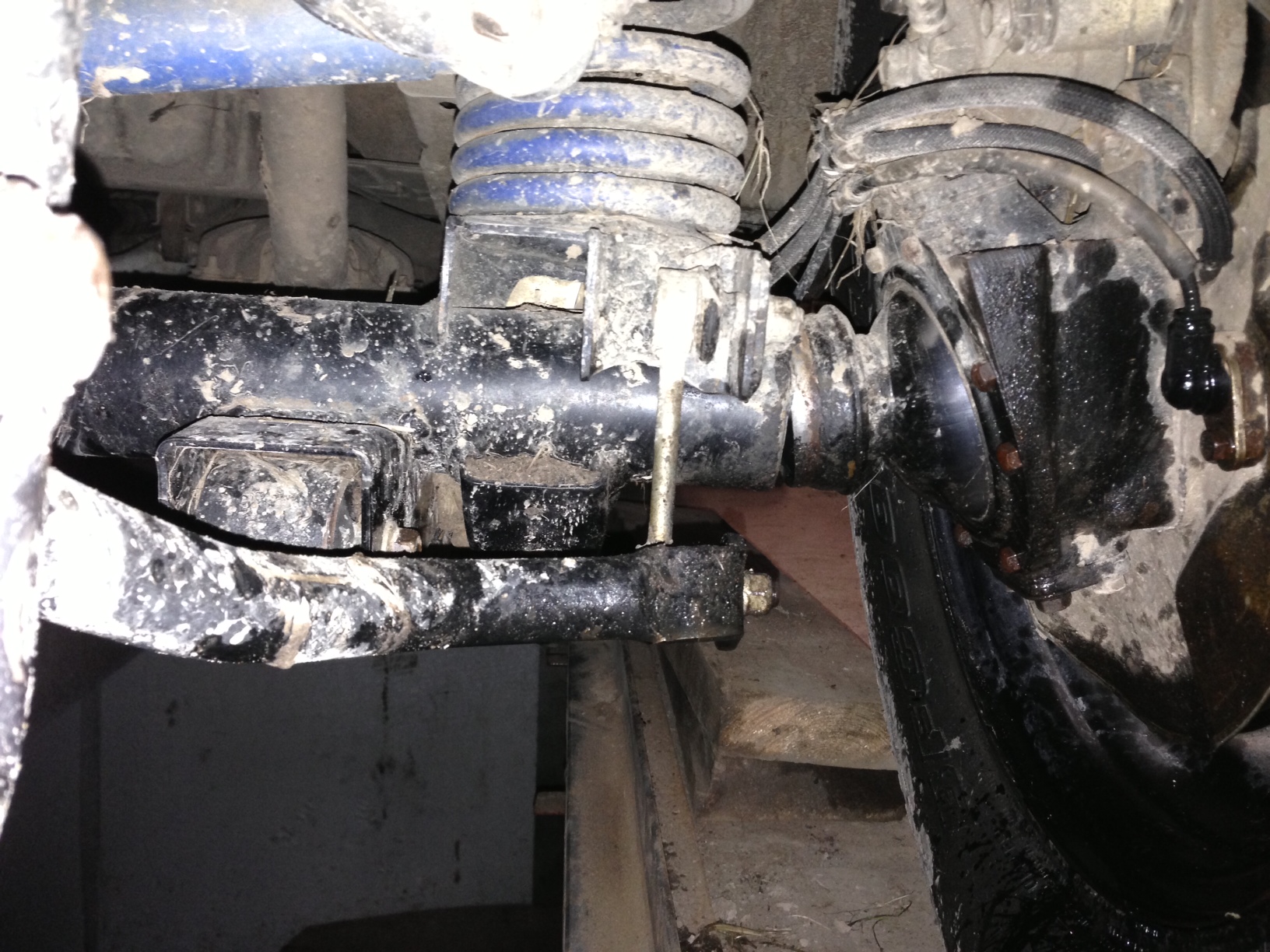

причём по сварочному шву, так что обварка не особо поможет... И гнутых при прыжках мостов тоже достаточно.

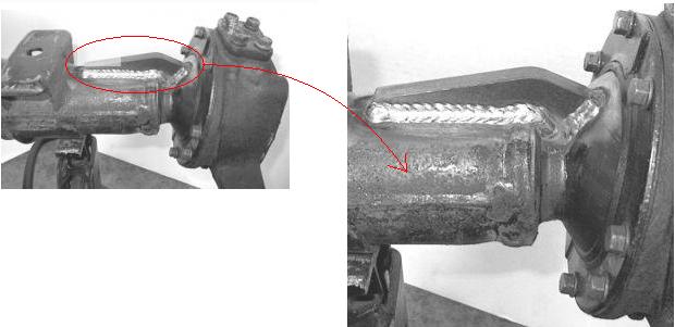

Если мост подготовить толково,то не надо его менять(только из-за этого,что он слаб)на чужой мост,надо его правильно усилить.
Ogarew
17 Июнь 2009
7,507
1,688
Москва-Люблино
Это стальная полоска,толщиной от 10мм,вырезанная по контуру.Таких ставят две штуки,вверх и вниз.
Вот почему-то кажется мне, что от разрыва по сварочному шву такая штука не спасёт. Изгиб, излом - да. А тут в лучшем случае удержит на месте две половины чулка. Ром, если интересно, могу фотки скинуть, как этот разрыв полностью выглядит. И думаю, надо этот шов как-то дополнительно обваривать, хотя тоже наверное не панацея.
по твёрдому грунту лучше передок вырубать
Вот соглашусь! И машина, на мой взгляд, при таких условиях на заднем более управляема.
Эта полоса по контуру соединяет трубку(чулок),проходит по сварочному шву к полусфере.мосты гнутся,рвутся(как у тебя-первый раз вижу) и в самой шейке,в узком месте.Эти полоски усиливают это всё.

Ну так и я про то же! Что от фронтальных ударов, деформации при прыжках и т.п. она защитит. Что бы получилось, как у меня, нужен не сильный, но неудачный в смысле точки приложения удар.
Ты это не первый говоришь. :) Поэтому и стараюсь понять причину и описать ситуацию; возможно кто-то на основании моего случая сделает для себя какие-то выводы.

Возможно,это просто был брак в сварке(толщина-скорость автомата).
Blaue Igel
23 Август 2012
2,507
1,545
Дим, это была простая физика. У любого сварного элемента есть некая точка напряжения, удар в которую приведёт к разрыву шва.Вот не помню я физику настолько, что бы сейчас это всё подробно расписать. Только сам принцип помню. Кстати действительно это не только для металлов.
