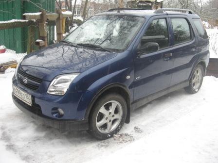

Начальных 9 букв ВИНа напиши , если после 6 букв стоит 51s, то дорестайл.
Думаю ошибаешся. Глянул у себя ПТСы на рестайл. Четыре ПТС - 51S (2004,2005,2005,2006г.в.). Два ПТС - 81S (2006,2007г.в. полноприводные). Не комментирую, только факт.
Короче, на фото рестайл.

Кузов как выглядит?, так ка на фото Дмитр(а) постом ниже? Если так то Дмитр прав, не подходят от Матиза ,да и от Матиза никто конкретно рычагов вроде не ставил, все заменители оригиналов. Но цены заменителей ниже а уж качество-время покажет. http://www.suzuki-club.ru/forum/avt...m-rychagi-na-ignis-swift-svoimi-rukami-3.html рассматривалось практически все.
