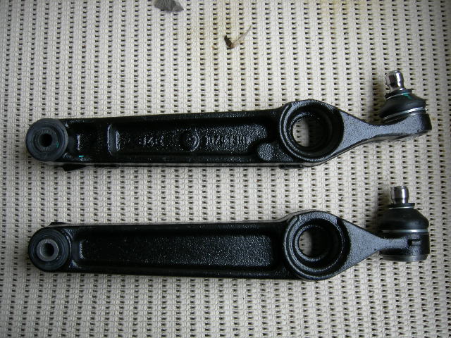

5ive, вот на фотке короткий и длинный рычаги в сравнении. Фотка была на этом форуме. Нижний рычаг от агилы, верхний - 45200-84E00.
Можно ли узнать размеры рычага? и я так понял нужно искать по коду 45200-84E00??? у меня игнис 2007 года... рестаил.

Есть 2 типа рычагов у свифтов/крузов/кей/вэгонов/игнисов - длинный и короткий.
Для короткого есть куча аналогов от опеля агилы и дэу тико. Для длинного пока только один аналог - Delphi TC1328 . Фотки обоих рычагов есть в теме (на предыдущей странице). Сравни со своим и закажи нужный (Дмитр утверждает, что у всех рестайлов длинный рычаг).
Вот фотка рычагов - вверху длинный, внизу короткий:
P.S. По каталогу japancats у игниса рестайла (1,3 или 1,5 без разницы) стоит рычаг с номером 45200-85E00 - т.е. длинный.
45200-70H00 (45200-70H01) - оригинал на круз (заменитель) - длинный.
45200-83E00 (45200-84E00) - оригинал на вагон (заменитель) - длинный.
Delphi TC1328 - длинный.
