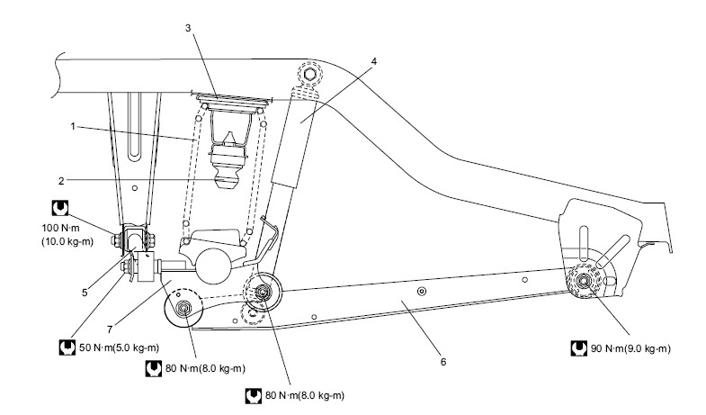

Был я тут в сервисе. Много мне там наговорили, в частности замену левой шаровой, плюс замена задних рычагов. Вот они-то меня и интересуют!
На нижней картинке это (как я понял) деталь №6. На верхней она в правом нижнем углу.
Нужны коды.
Сказали, что ставить только оригинал, стоимость чуть выше 6.000 каждая... ;) Предоплата, 3 недели ожидания и проч...

номер оригинала - 45200-75F20 рычаг передней подвески с шаровой опоройпо нему эксист выдает много совместимых
например от Опеля Агилы:
Febi 19501 даже на форуме где то есть отчет как их ставили
Sokolov
24 Октябрь 2006
347
г. Одинцово МО
Ответ: Детали кузова, подвески, мотора - коды
Поищу по форуму. Спасибо!
А почему Экзист выдает "Рычаг передней подвески"? Это ведь задняя подвеска...
Sokolov
24 Октябрь 2006
347
г. Одинцово МО
вот я ошибся :(
про передний рычаг написал
задние вроде код
46201-70H00 правый
46202-70H00 левый
О! Гран Мерси!
Ничего, бывает :)

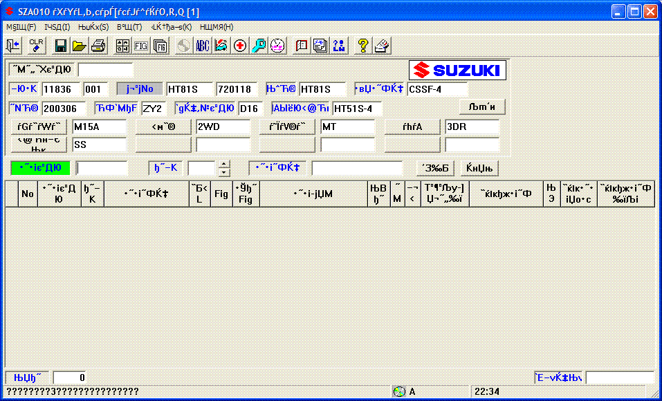

Ребята помогите определится с маркировкой моего аппарата
вот что в птс
suzuki swift 2003год руль справа вина нет
m15a двиг номер 1025971
кузов ht81s - 720118
yellow 115 л.с.
по epc suzuki немогу разобраться
Shark[Nkz]
2 Сентябрь 2007
806
176
Новокузнецк
вот что в птс
yellow 115 л.с.
Вот посмотри на скриншоте.
Дата выпуска 2003.06
Цвет ZY2
Комплектация SS
Передний привод, механика, пихло M15A.
