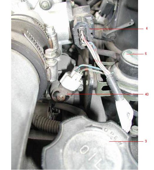

Добрый день сузуководы! Помогите разобраться, опишу что происходит. На холодную- первый пуск, автомобиль поднимает обороты до 3 -3,1 тыс., далее при достижении рабочей температуры обороты снижаются до 1,3 тыс. и машина начинает сама собой газовать. Обороты при этом от 1,3 тыс до 2 тыс. При движении, при переключении скоростей (механика) на нейтрале обороты опять увеличиваются до 3 тыс. При нагрузке обороты не плавают, а держаться в районе 1,5-2. Не могу понять причину, что за это отвечает. сузуки эскудо 90г. g16a моновпрыск 8клапанов. Подскажите плиз почему такое происходит и как это лечится !!!
а если фишку скинуть с клапана стабилизации оборотов холостого хода, то что с обротами происходит? нормализуются? на фото под номером 40.
