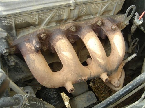

    у меня треснул выхлопной коллектор. На холодную рокочет, прогревается - тишина. Купил новый, пока он не приехал, обмотал ремкомплектом. Новый лежит на балконе, треснутый коллектор с ремкомплектом прокатил уже 20 000км, полет нормальный.
    http://community.livejournal.com/suzuki_jimny/18254.html

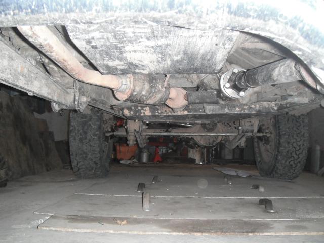

    Ответ: Выхлопная система на Jimny кто с чем сталкивался?
    Выглядит примерно так сзади:
    [​IMG]
    и в средней части:
