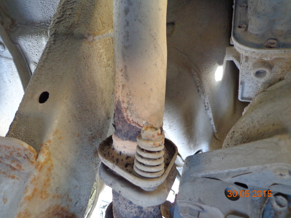

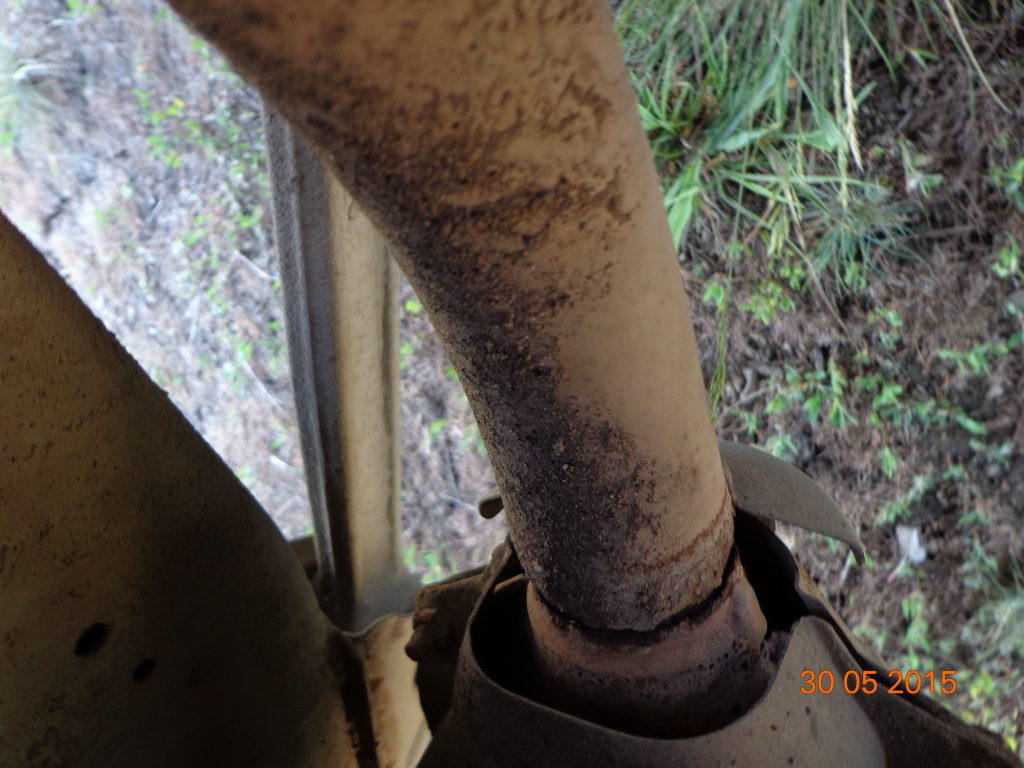

8 лет, 50 тыс.км, дребезг: прогнил стык катализатора с трубой от выходного коллектора
И стык с выходным коллектором этой же трубы тоже на подходе:

Было такое на 85 тыс. км. Сначала заварили в ара-сервисе за 500 рублей - хватило на полгода. Потом заваривал уже сварщик с опытом, головой и руками. прошло пять лет, все отлично.
Попутно заменил там прогоревший фильтр - из многослойной металлической сеточки.

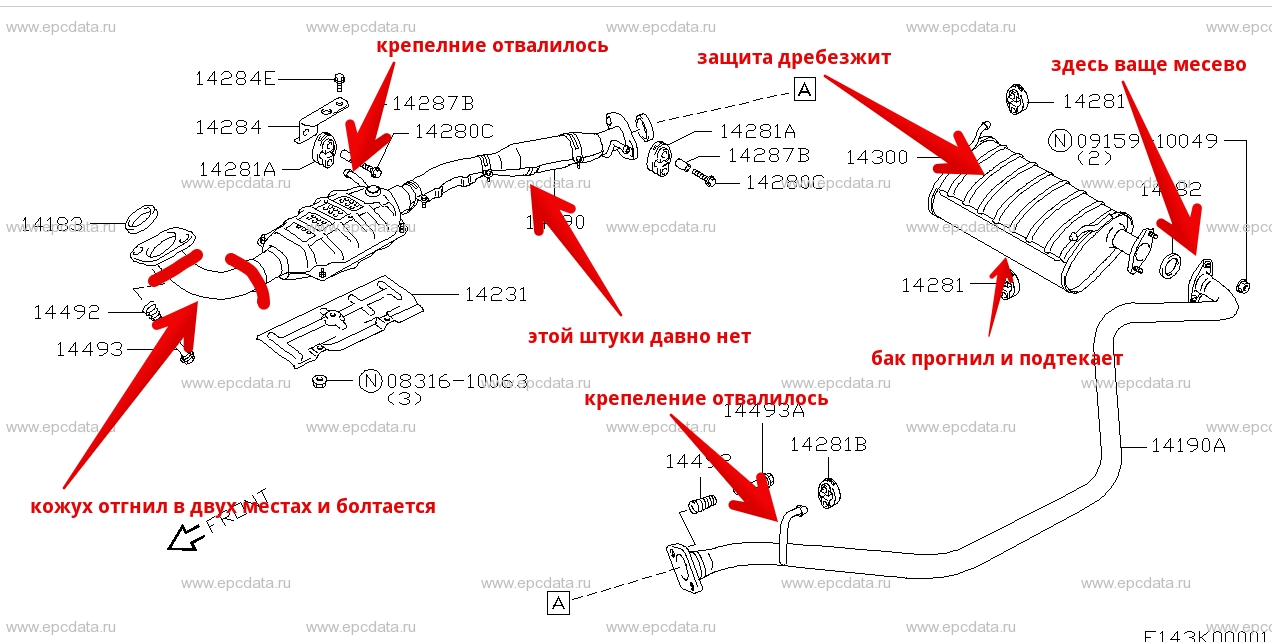

Пробег 180тыс, 2000 год. Глушитель в фиговом состоянии. На изображении все проблемы описал.
%25D1%2587%25D0%25B0%25D1%2581%25D1%2582%25D0%25B8%2B-%2BGoogle%2BChrome%2B2017-07-03%2B13.33.14.jpg
Что со всем этим делают в таком случае? Заказывают с разборок из Владика? Едут к сварщикам и заваривают все, что можно? Или есть конторы, которые могут сделать выпускную систему по месту?

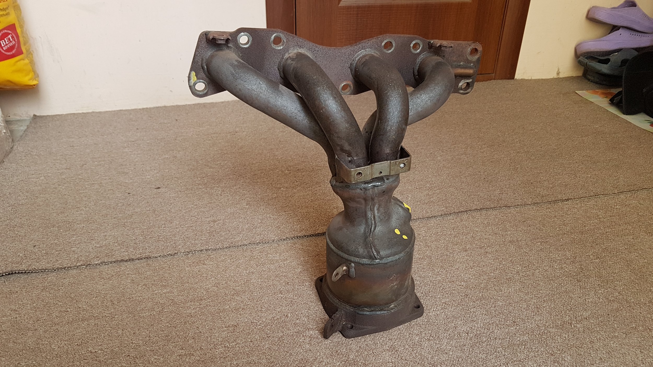

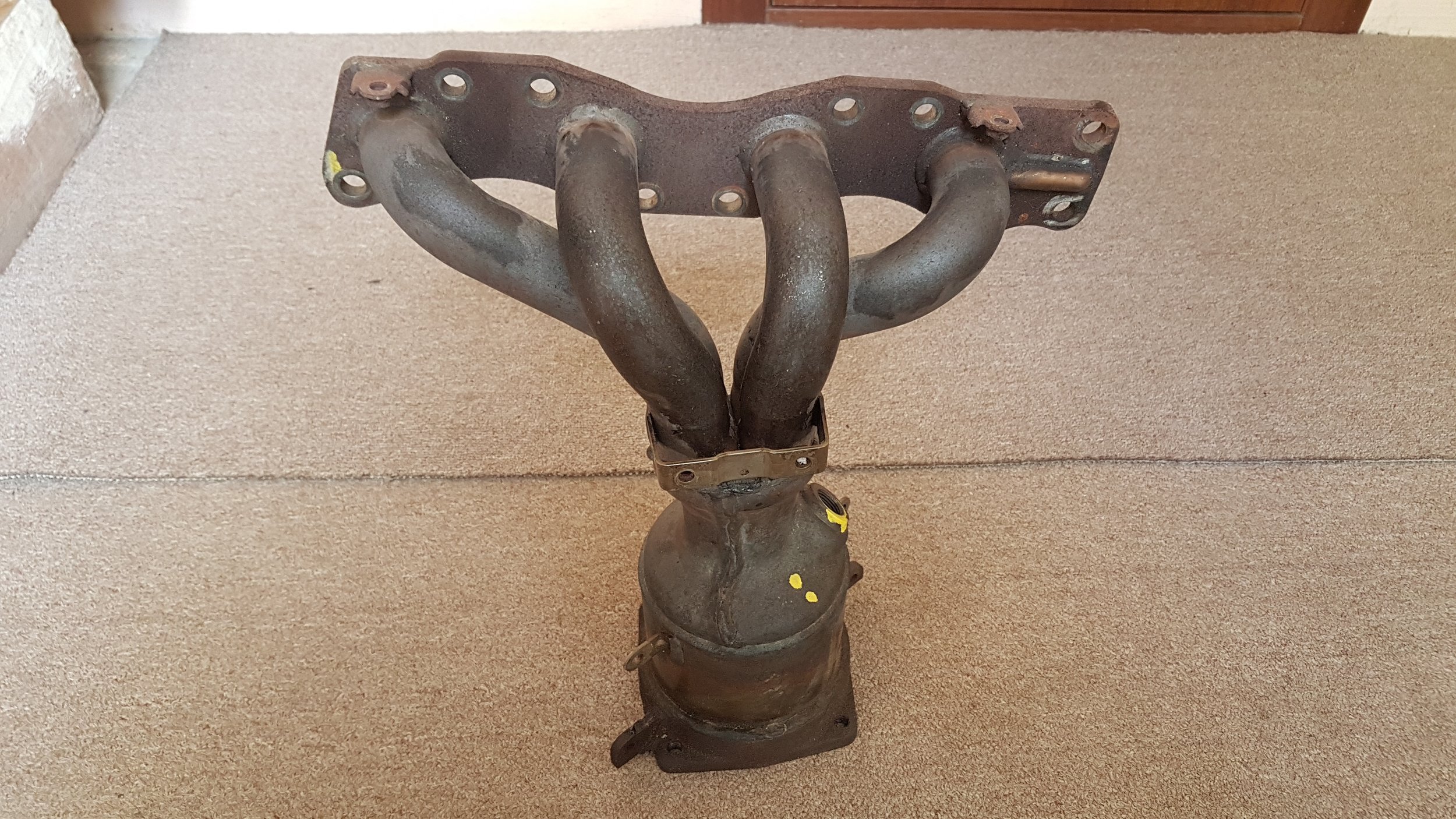

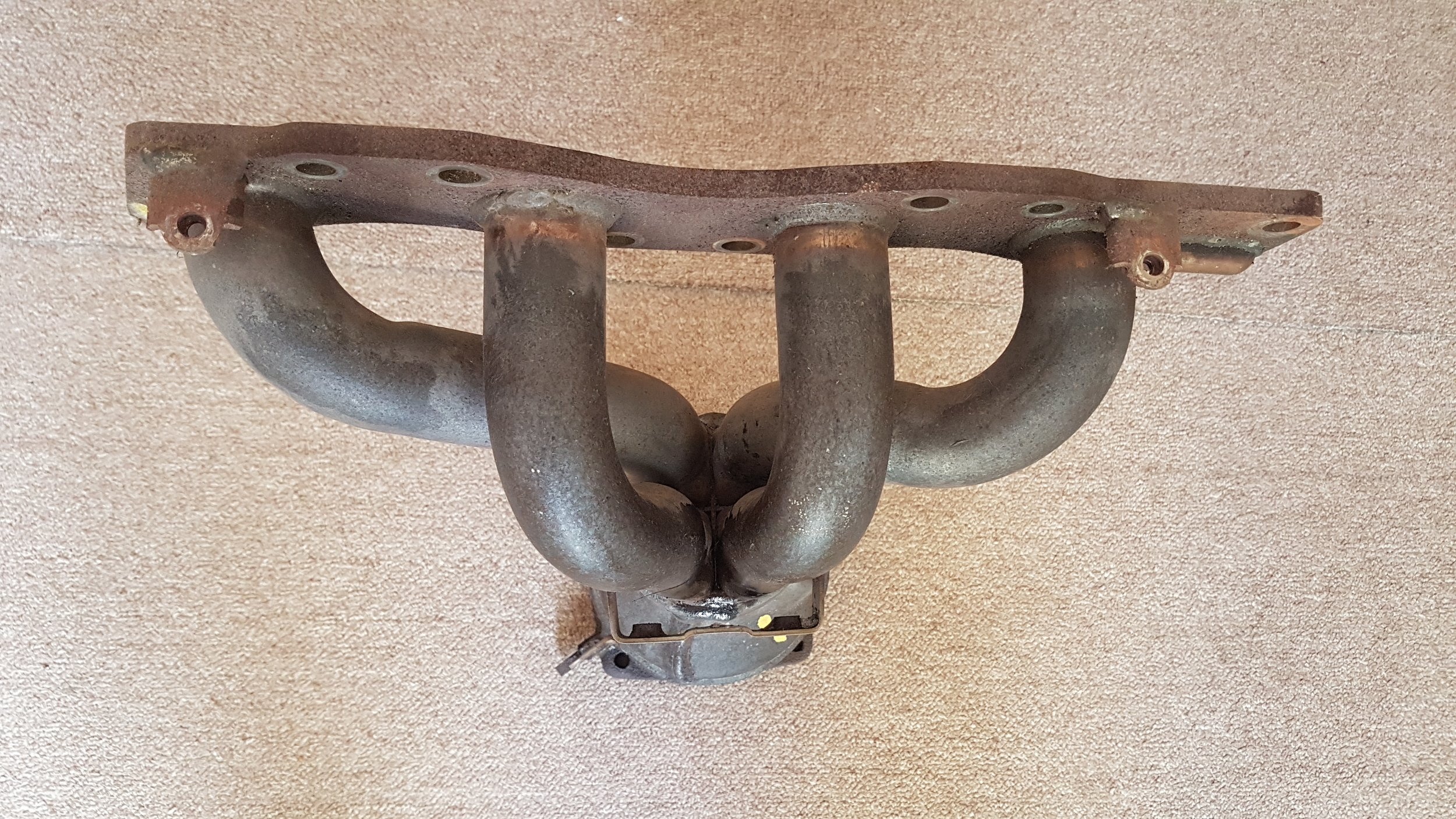

После установки двигателя М15А остался выхлопной коллектор от аэрио. Сейчас теплеет, дурная голова рукам покоя не даёт, думаю его поставить. Вся остальная выхлопная система в стоке.
20180325_141440.jpg 20180325_141513.jpg 20180325_141452.jpg 20180325_141428.jpg
Конечно нужна переделка, в таком виде не встаёт на место, упрётся в подушку двигателя. Вместе с этим хочу сделать чип тюнинг от Адакт, отключить програмно ЕГР, установить на нём заглушку, отключить вторую лямбду и вырезать катализатор на которой он стоит. Интересно, все эти переделки дадут какой нибудь прирост в мощности или игра не стоит свеч?
конечно есть. Я недавно на одну очень приличную наткнулся, Шикарно решили мою проблему, но не дёшево, если честно, но зато с 2-х годичной гарантией )))
Но решать проблему оригинальными запчастями было просто в разы дороже.
Это все полная ерунда. Самое нужное для твоего М15 - это прямоточная трасса 52 мм от выхлопного коллектора до улицы. Равнодлинные штаны от аэрио отдай кому-нибудь, в Джимнике им нет места от слова совсем. ЕГР глушится прокладкой из консервной банки. Вторая лямбда на работу двигателя никак не влияет, выкинь ее и забудь. Хорошо, если отключишь, чтоб джекичан не горел, но я не припомню, чтоб в сузучих мозгах что-либо отключалось.
Полная прошивка альтернативным ПО может вылезти тебе боком на М15. Штатные мозги нормально работают. Лично эксплуатировал М16 4 года во все тяжкие.
