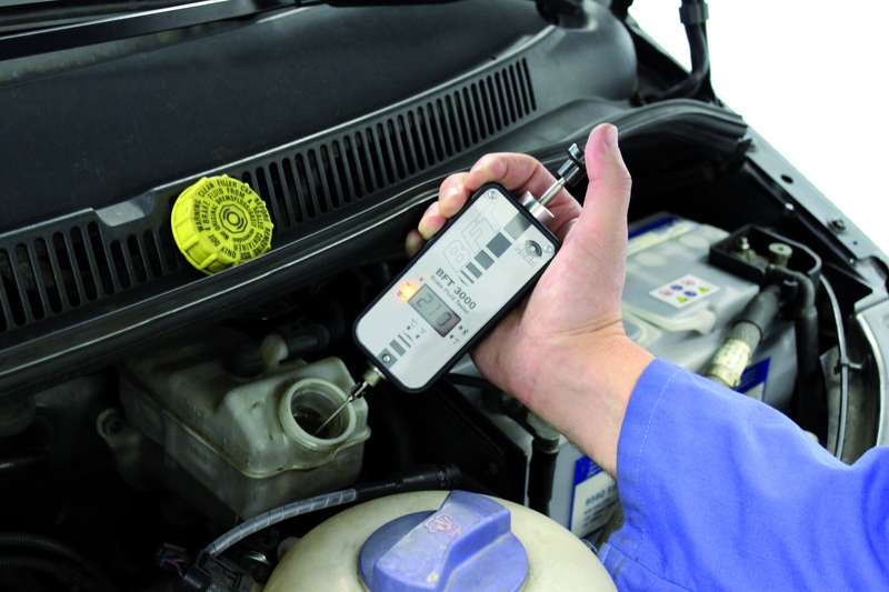

По теме: есть правила для СТО, укомплектованность профессиональными приборами по измерению качества тормозной жидкости. Проверяют тормозную жидкость на каждом ТО. При потере качества ТЖ и повышенному содержанию в ней Н20 обязаны менять.
