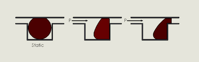

и тут я вспомнил принцип действия уплотнительных колец.В отличие от прокладок кольца под давлением плотно прижимаются к фланцу и течь не должны, а текут они когда давления нет, т.е. при выключенном двигателе
