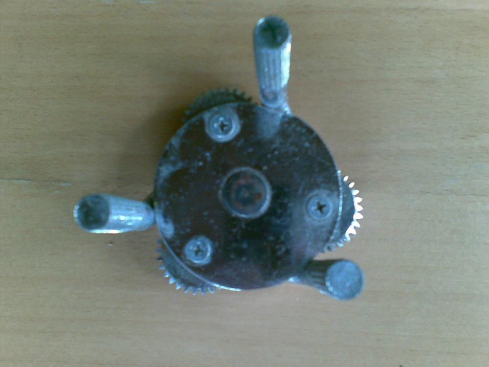

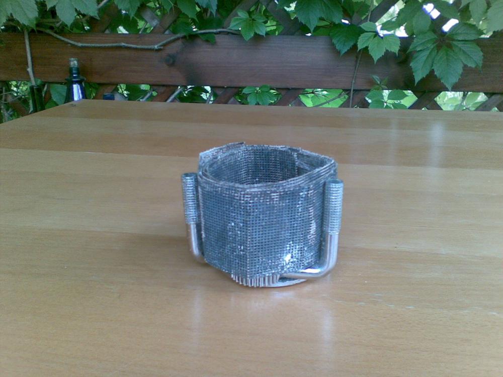

Ответ: Замена моторного масла - кто какое льёт?
Для снятия фильтра мне пришлось купить съёмник "Краб" с минимальным диаметром зажима 63 мм (с меньшим зажимом в магазине не было) и дополнительно фильтр обернуть наждачной бумагой. Пробивать фильтр отверткой, да и вообще чем-либо стучать по нему сбоку я не рискнул, т.к. помимо фильтра есть большая вероятность зацепить радиатор или ещё что-нибудь.
Вчера заменил масло!
О съемнике "Краб": хоть на коробке написано минимальный размер 65 мм, а реально более 70 мм. Пришлось обтачивать диск в местах касания "лапок"- добился 66 мм - новый фильтр "цепляет". Когда залез под машину выяснилось, что сузуковский фильтр еще меньше по диаметру. Между лапками краба скрутил 4 полоски сетки-шкурки (подрезал по ширине лапок). После этого легко открутил фильтр...

Шестигранник на 21 с дыркой 1/2", который вынимается из дырки 3/8" на самом съёмнике, короче, переходник 1/2"-3/8" в комплекте.
У меня "Краб" (фирма Автодело) и "щечки" круглые. У Вас более хорошая конструкция...
