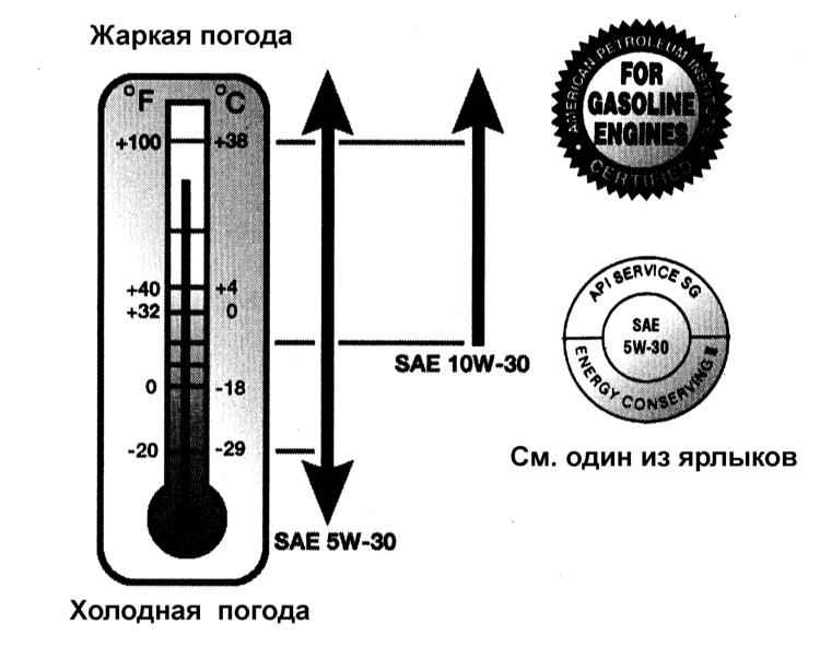

Есть подозрение, что использование более густого синтетического масла с высоким индексом вязкости, т.к. на жаре разжижаться оно не будет, в жарком климате приведёт если не к перегреву, то к ухудшению условий эксплуатации, по крайней мере жизнь двигла легче не станет. Либо лить синтетику 5w-30 с высоким индексом вязкости, которой без разницы жара или холод, либо что-то гуще, но с не очень высоким индексом вязкости, т. е. полусинтетику или минералку, т.е. масло более худшего качества, чем синтетика, непонятно зачем (разруха, что ли?).

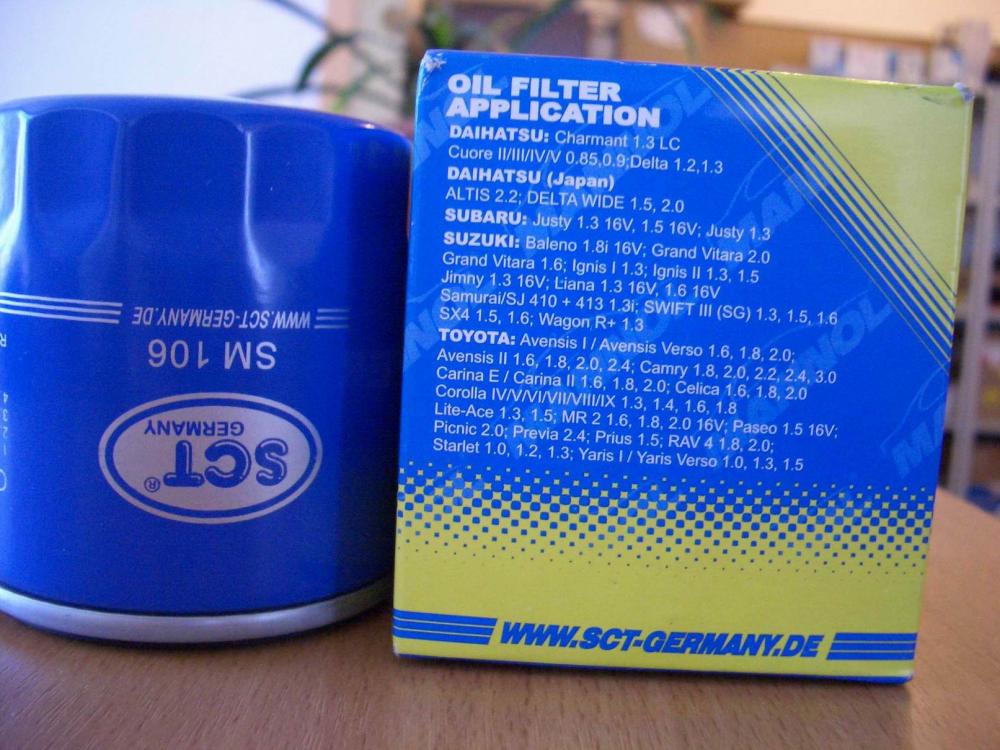

Итак купил масло - то, что льет Уважаемый Змей Потапыч, масляный фильтр неоригинал, фото выкладывал и воздушный фильтр двигателя. Решил поменять сам, т.к. в будни не хватает времени.... Итак воздушный фильтр не подошел (и больше и толще), старый постирал, но сохнет очень долго - и фен и газ и утюг и газеты и солнце за сутки не смогли высушить до конца... Салонный фильтр высох мгновенно!

Для снятия фильтра мне пришлось купить съёмник "Краб" с минимальным диаметром зажима 63 мм (с меньшим зажимом в магазине не было) и дополнительно фильтр обернуть наждачной бумагой. Пробивать фильтр отверткой, да и вообще чем-либо стучать по нему сбоку я не рискнул, т.к. помимо фильтра есть большая вероятность зацепить радиатор или ещё что-нибудь.

У меня с этим Крабом и наждаком пошло, наверное, с четвёртого раза. Ободрал весь фильтр и думал уже, что не откручу его, поэтому фиг его знает, как пойдёт, уж лучше иметь инструмент, который гарантированно открутит. Если, например, висит Mann, то к нему можно купить фирменный съёмник, но и придётся вешать только Mann, чтоб потом открутить его.

На сайте Mann+Hummel для каждого фильтра приводится номер съёмника. Например, для фильтра W610/1 , который идёт на Лиану, там указан cъёмник LS 6/1, который в Exist.ru около 400р.

При замене масл.фильтра тоже столкнулся с проблемой снятия. Был цепной сьемник, но он не помог. Пришлось дырявить фильтр и прокручивать, все получилось. Надеюсь в следующий раз не придется идти на крайние меры. До этого обслуживался у официалов.

У меня и старый и новый фильтр имеют с одной стороны форму многогранника:
