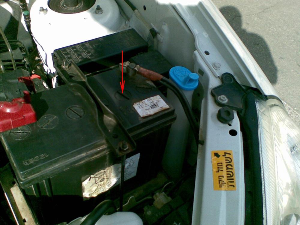

На самой батареи есть 6 банок, в одной из них при заводе машины из под пробки выделяеться вода,хотя давно не добавлял воды.Правда поменял местами пробки.
Что это можит быть, не признак ли это, что помирает батарейка?

А разве признак, когда вода начинает выходить из банки АКБ-это начальный признак конца жизни батарейки?
Не уверен, но ясно одно - батарея уже не как новая.

Есть такая мысля, что Генератор даёт избыточный ток,но ведь вода выходит из одной банки , а не из всех 6-ти

В один-в один как у меня.Решилась вся проблемка сменой резинок на пластмасавых винтах банок- сейчас всё Сухо
Из моего опыта - как правило, вода испаряется из всех банок почти одинаково. Главное не допустить оголения решеток. А после 5 лет эксплуатации можно поддерживать АКБ (доливать воду, подзаряжать ЗУ на малом токе), но быть морально готовым купить новый АКБ.
