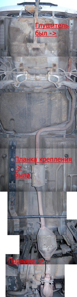

И кстати, может кому поможет - пока осматривал выпускную часть машины (когда разбили стекло - уже занимался этим) сделал такую аляповатую панораму
Часть основная, которая с резонатором - подошла идеально Polmostrow 25.26, за исключением дужки крепления - придётся подварить/подточить, вместо прута в резиновую баранку там пластинка с отверстием, но это мелочи. Теперь буду покупать пламегаситель (вход-выход 57мм, длина - 250, диаметр - 100/110). Задняя часть глушителя - буду покупать Polmostrow 25.02.
