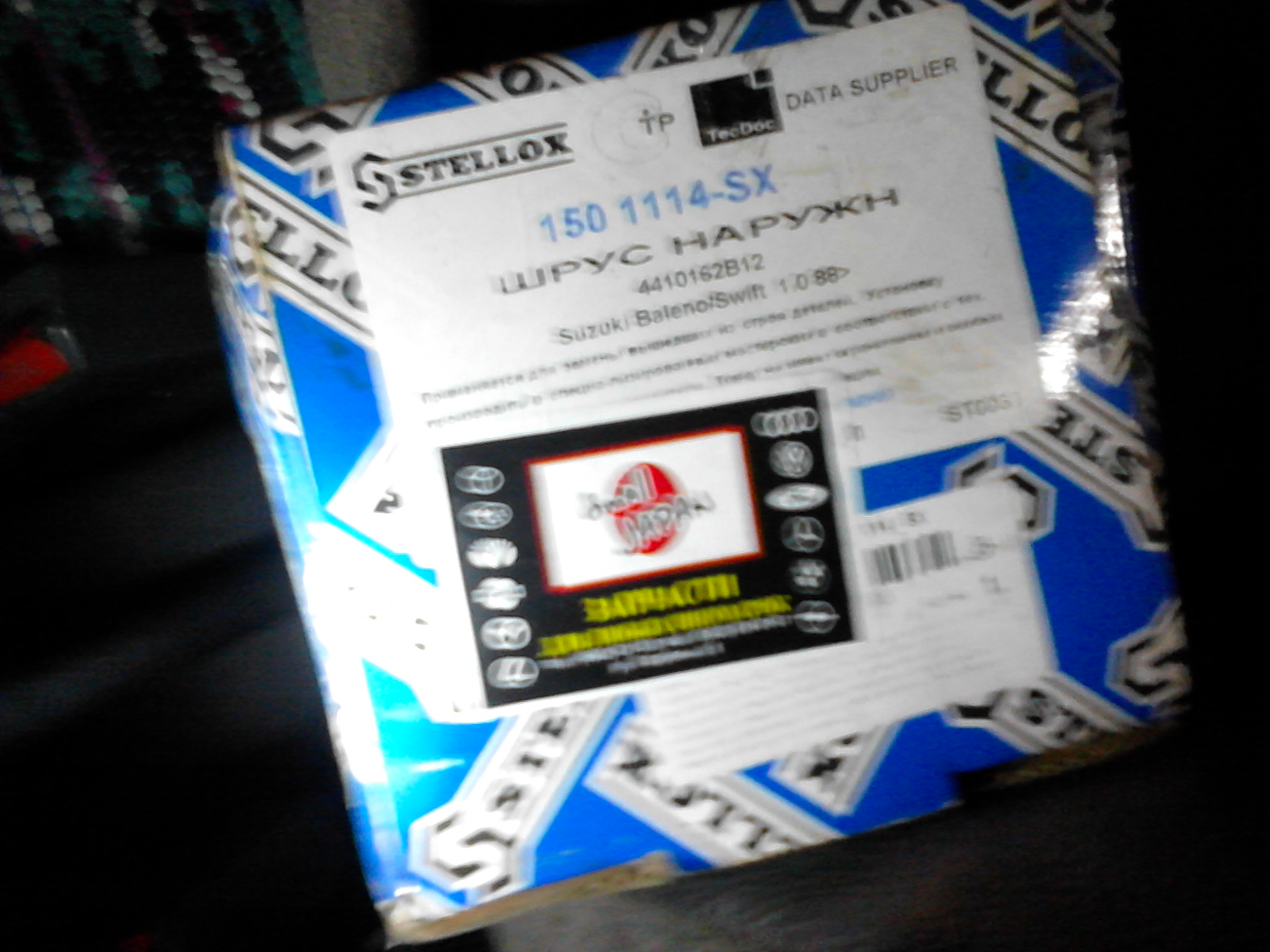

Д
Добромира
пожалуйста, глянь
глянула
[DOUBLEPOST=1430505139,1430504959][/DOUBLEPOST]там две комбинации цифр
1501114-SX
или
4410162B12
а что из них каталожный номер, ай донт ноу([DOUBLEPOST=1430505348][/DOUBLEPOST]

Я его тоже не нашел, нет в наличии, везде пишет. Ну, ладно, я купил АСВу для авто с АБС, отчитаюсь, как поставим)
Д
Добромира
Спасибо, каталожный, по ходу 4410162B12 этот номер. А все равно, авто с АБС или нет? У тебя с АБС?
у меня без АБС[DOUBLEPOST=1430589046,1430588894][/DOUBLEPOST]
Ответили, что есть фирмы АСВА какой-то 3640 рублей, с пыльником и смазкой комплект, но для Свифта с АБС. Но даже, если у меня нет АБС, сервисмен сказал, что можно это кольцо для АБС на шрусе просто сбить и поставить, возможно ж так?
зачЭм?
берите как у меня Стеллокс, по 1т.р. за штуку. подошли идеально, комплект с пыльником, хомутом и смазкой. Менять лучше парой и на сход-развал ехать.
[DOUBLEPOST=1430591185][/DOUBLEPOST]Стеллокса я не нашел нигде(((([/QUOTE][DOUBLEPOST=1430635475][/DOUBLEPOST]Блин, нашел на сайте Эксиста ваш шрус, 1000 р, правда(. А сколько вы с ним ездите уже Добромира, по километражу?
Д
Добромира
с ноября езжу, я с ними техосмотр прошла с первого раза, на ура)
километраж правда у меня небольшой, в месяц км 500 выходит, может чуть больше,
т.к. езжу в основном по городу,
а город у нас маленький, но с очень большими ямами на дорогах

Ну ладно, купил уж этот ШРУС и буду его ставить, а вот фильтр у нас воздушный такой TSN 9.1.611 (100 рублей) или его аналоги? На форуме вроде кто-то ставил только на 2000 год.[DOUBLEPOST=1430658470][/DOUBLEPOST]

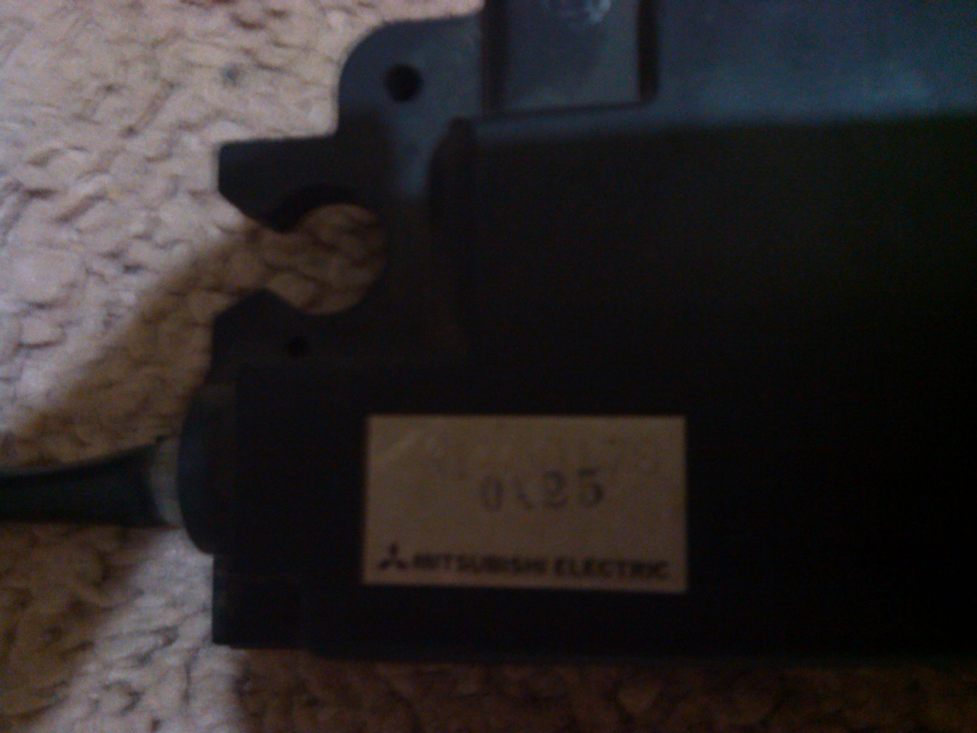

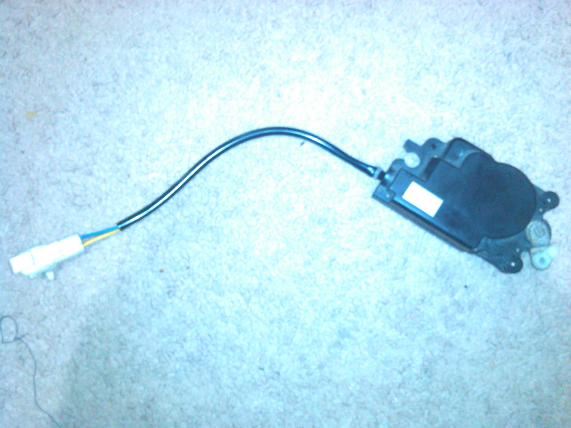

И, еще, никто не сталкивался с поломкой активатора дверного замка (у меня на задней левой умер) Вроде пустяк, только там детское кресло и жене неудобно ребенка сажать, изнутри блокировку щелкать и потом снаружи открывать с сыном на руках(. На нем самом написано Mitsubishi Elektric W1T50178, только поиск в инете не дал результатов, может кто ставил от другой тачки или продает б.у?
