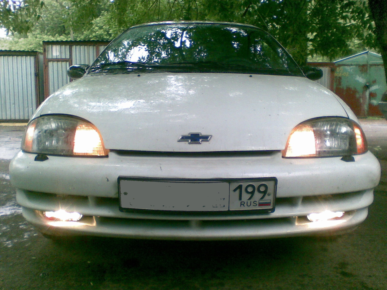

ну-ка, ну-ка.. противотуманки, расскажите мне про них
у метро фары еле светят, поэтому противотуманки весчь совсем не лишняя
если не продам, мне тоже надо будет поставить к зиме[DOUBLEPOST=1431271996,1431271892][/DOUBLEPOST]да у Вас и диски литье
ну ваще :good3:
Anthony1980
1 Май 2015
МО, г.Раменское
Chevrolet Metro, 2001г, седан, автомат, 1.3 л, ГУР, кондей (работает))
ну ваще :good3:
Нет, это колпаки стоят, один потерялся даже, надо снова 4 штуки брать. А туманки до нас владелец ставил, ксенон приколхозил, даже блоки какие-то российские стоят, если интересно, могу фирму посмотреть и фар и блоков. А фары, да... мутно-желтое пятно... Не знаете, а стекло с фар у нас не снимается, что изнутри почистить?

я ставил хелловские туманки, набором шли, овальные. фары шкурить, полировать и под лак. Очень слабый свет, но туманки действительно выручали. за пять лет эксплуатации, только одна треснула, видимо от камня, но все равно продолжала работать(!)
Ого, даже омыватели фар поставили! Я думаю может попробовать стекло с фар снять, там защелки же, ну и наверное, герметик, изнутри тоже почистить, там уже желтый налет от грязи и разводы от конденсата, видимо, и снова на герметик, но это потом, сначала дверь сделать.
